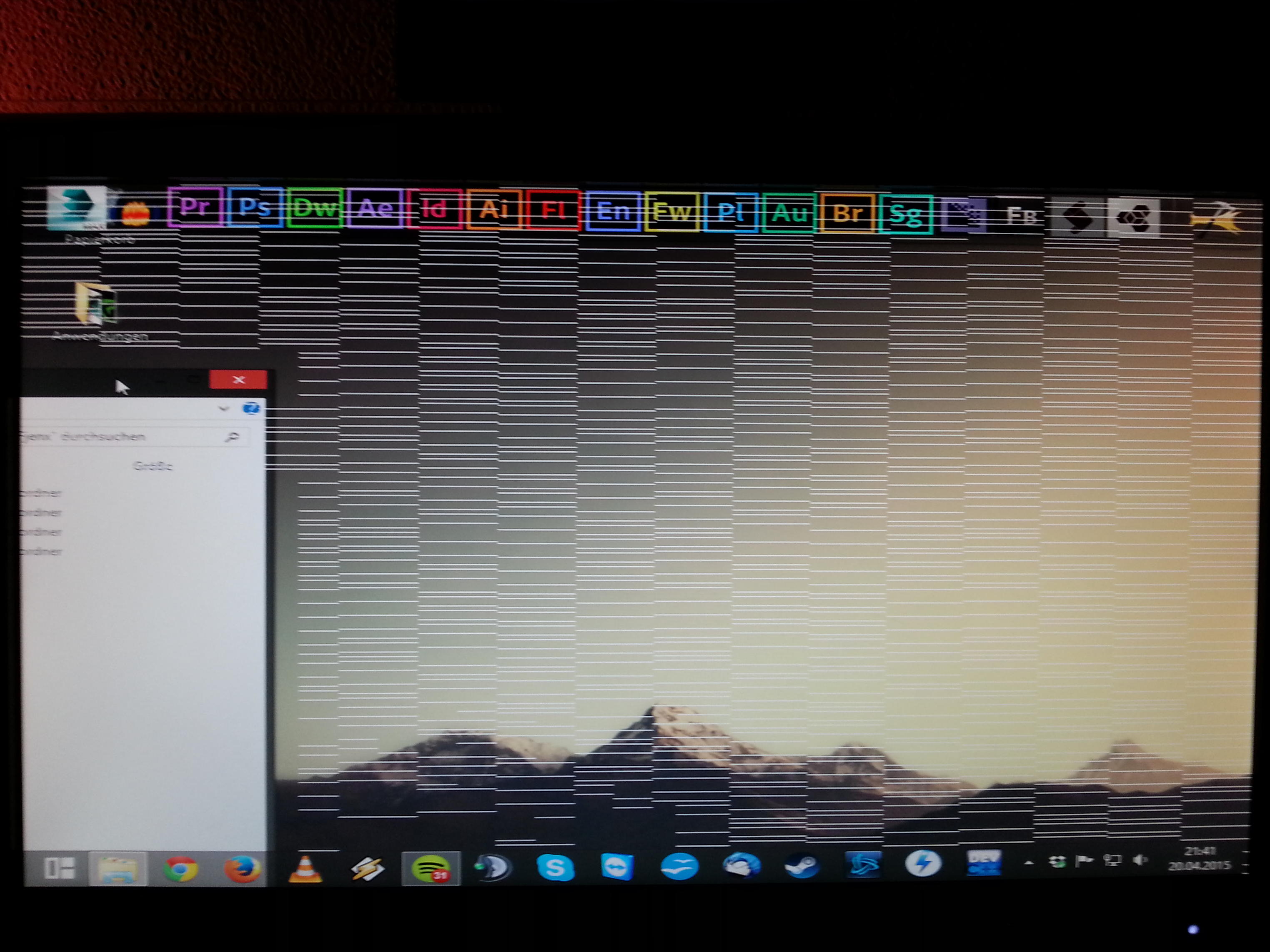

PS: Hier mal ein Bild. Den Linken Ordner habe ich geöffnet und dort sieht man keine Streifen. Die Auflösung ist so klein weil der Treiber deinstalliert wurde.
die graka ist defekt sieht nach vram defekt aus
also musst du dir wohl nach einer neuen graka auschau halten
Hmm dann scheint die andere auch defekt zu sein? xD Allerdings ging es mit dieser ja erst kurz.
Wenn du die Graka ausschließt (ich glaub trotzdem, dass sie es ist), könnte es evtl noch ein Defekt am Netzteil sein, welches nicht mehr genug Saft liefert für die Grafikkarten.
