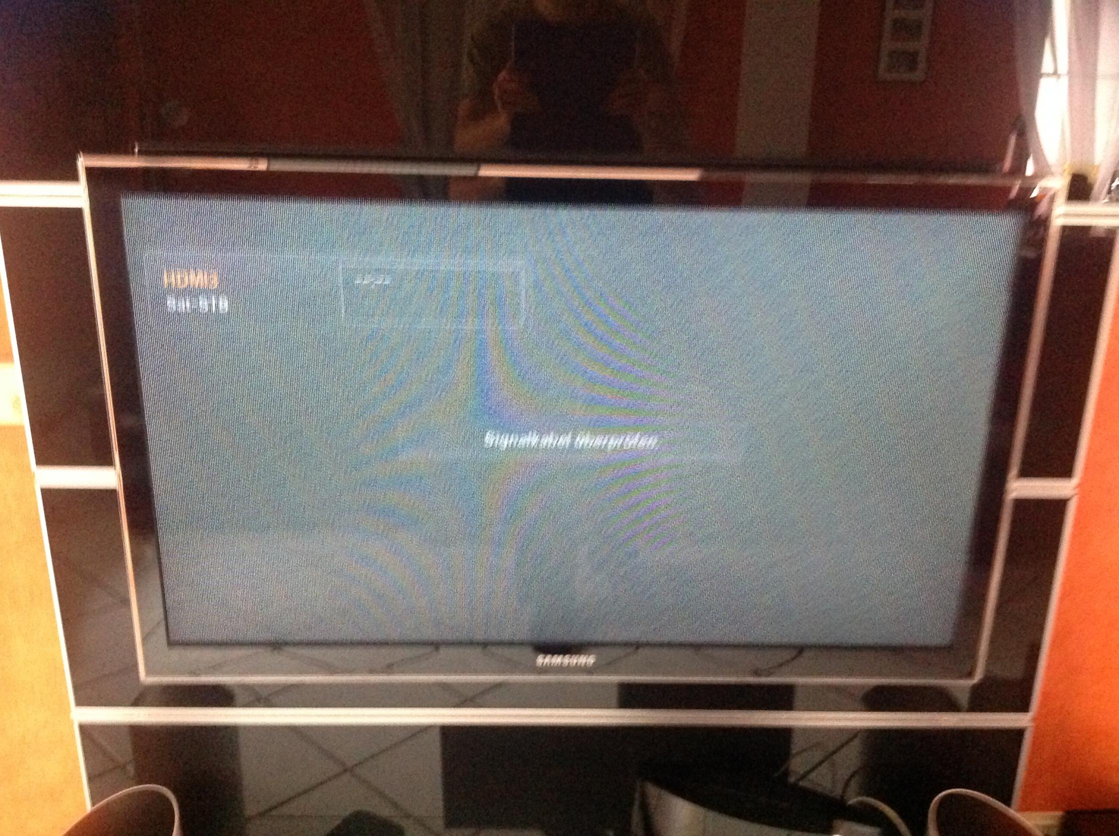

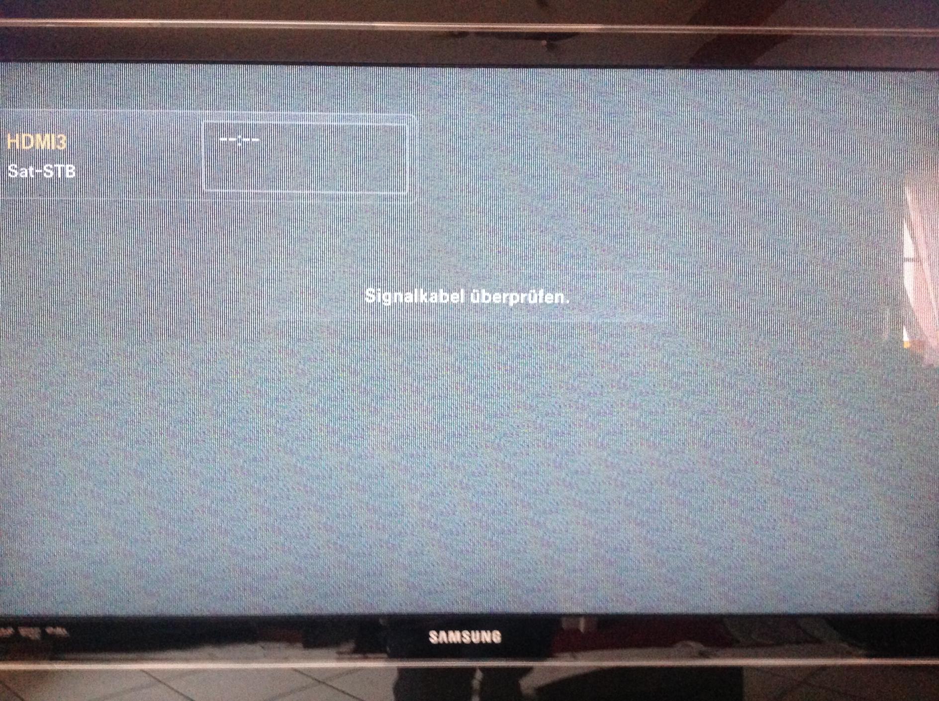

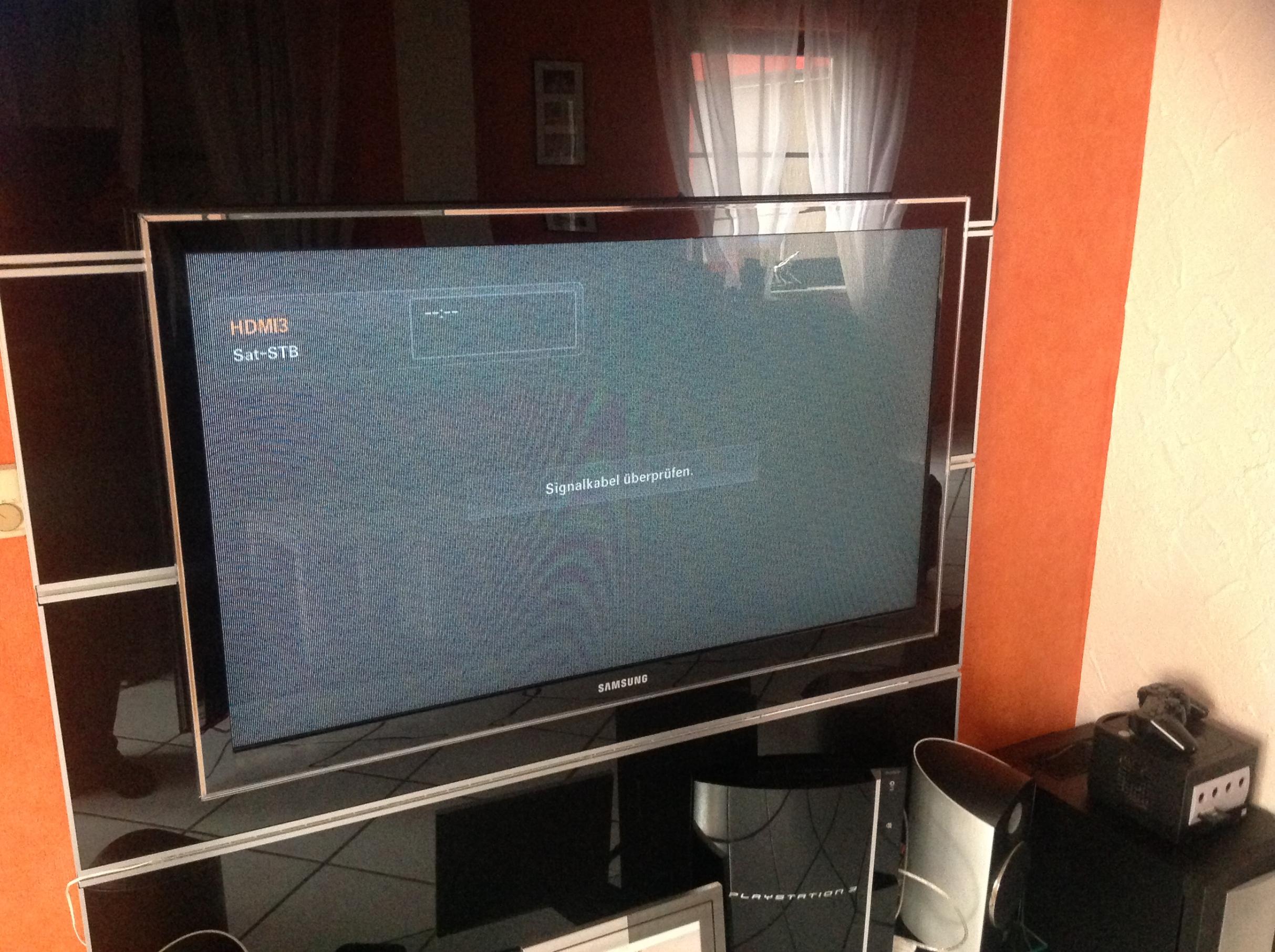

Hallo liebe Forengemeinde,
mein Samsung Led TV hat seit 1 Woche Steifen im Bild. Der TV ist 3 Jahre alt :-(
Habt ihre eine Idee, was es sein könnte?
Im Anhang ein paar Fotos von dem Debakel....

Geändert habe ich nichts und auch die Geräte standen schon immer so. Es ist ein Problem vom TV da es auf alle Eingängen das gleiche ist .
Wenn der TV länger ausgeschaltet war sind die Streifen weg, kommen jedoch recht schneller Wieder. Manchmal sind auch so 7-8 waagerechte rote Streifen im Bild und dann wieder das gleiche wie oben zu sehen.
T-Con- bzw. LVDS Board defekt, das regelt die Pixelansteuerung (Zeilen- wie spaltenweise). Musst mal schauen, obs das gebraucht einzeln gibt, wenn die Garantie schon abgelaufen ist.

Ich habe heute mal die rückseiteige Verkleidung des TV entfernt um mir die Produkt-Nr des verbauten T-Con zu notieren. Den Austausch traue ich mir zu, das Display eines Iphone zu wechseln war schwieriger :-)
Das entsprechende Ersatzteil habe ich für 60€ bei einem Händler entdeckt und falls es nicht daran liegen sollte, kann ich es laut des Händlers wieder umtauschen.
Bin mal gespannt ob es am T-Con liegt.
Habe heute das T-Con getauscht und bisher hatte ich keine Bildstörungen mehr :-) Bin mal auf die Langzeitwirkung gespannt, aber bisher sehr zuversichtlich.
Vielen dank an King_Bert für den tollen Tipp.
