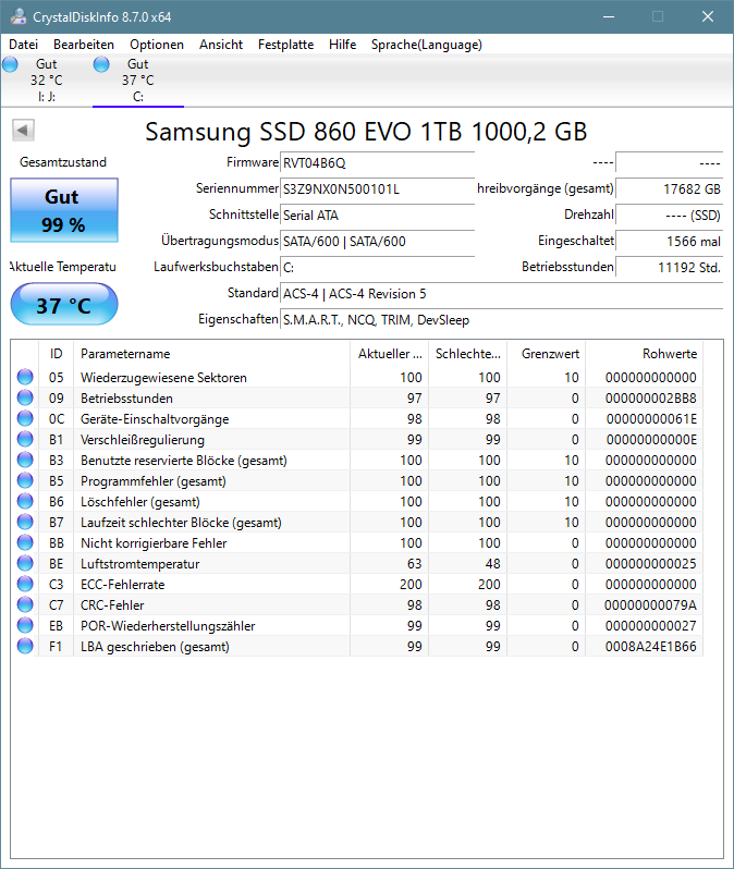

Also crystaldisk habe ich laufen lassen. Ich lade die Ergebnisse mal hoch. Ich habe leider nur die Rockstar Edition da gibt es leider keine Reparatur Funktion. Für die Savegames muss ich doch einfach nur den Profiles Ordner sichern oder?

Die 1946 CRC Fehler sollte man beobachten, wenn die mehr werden, Sata Kabel ersetzen

Keine Fehler gefunden. Ich denke aber das mit der SSD nichts falsch ist.
