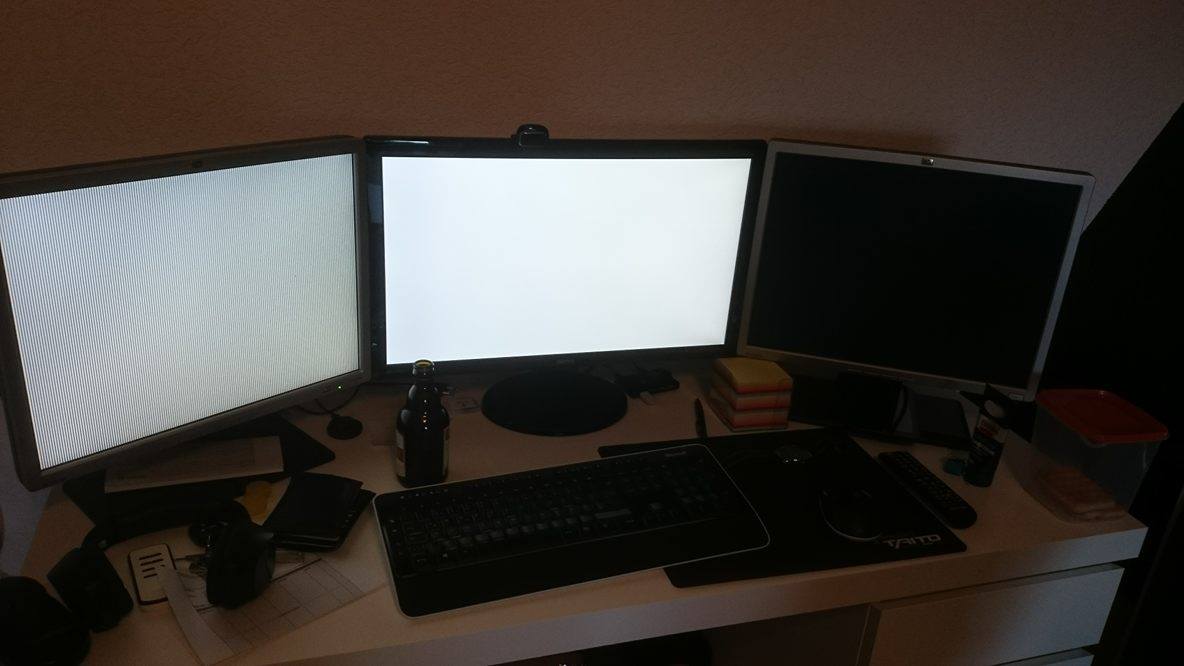

Sobald die Streifen auftreten mache ich mal ein Bild. Hier gibt es zwei verschiedene Arten von Streifen. Einmal die beim Booten, welche 2 dünne (3-4cm auf 24") vertikale Streifen sind. und Einmal die beim Benchmark, wo der ganze Bildschirm gestreift ist.

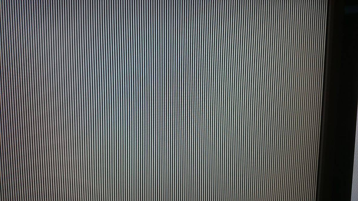

Soeben hatte ich mal wieder das Problem mit den Streifen (3 mal hintereinander) und konnte Bilder machen.
Der Linke Monitor ist vertikal gestreift, der in der Mitte einfach nur weiß und der rechte schwarz.
Beim 2. mal war nur der in der Mitte weiß und beim 3. mal war der in der Mitte Blau vertikal gestreift....
Echt nervig das Problem... =/

Sieht zumindest nicht nach einem VRAM Problem aus.
NT mag ich nicht so recht dran glauben, dann würden a.e. alle 3 Monitore ausgehen, wenn die GraKa keinen Saft mehr bekommen.
