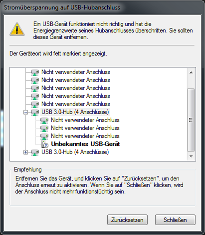

habe heute plötzlich folgende Fehlermeldung bekommen die auch nicht mehr weg geht.
Habe daraufhin alle USB-Geräte entfernt, allerdings erscheint die Fehlermeldung auch wenn kein USB-Gerät angeschlossen ist. Ist der Anschluss evtl. defekt? Wie kann ich rausfinden um welchen USB-Anschluss es sich handelt?
Ich habe keinerlei externe USB-Hubs, also muss es sich um ein internes auf dem Mainboard handeln.
Ich gehe nicht davon aus, das ein USB Anschluß mechanisch so beschädigt wurde, dass ein Kurzschluß ensteht. Eher ist das Controller IC/der betreffende Schaltkreis des Multi-IC's defekt. Durch Anstecken von USB Geräten erkennst du den Anschluß, wo nichts erkannt wird (der dann deaktivierte). Dann kannst du mit einem Multimeter prüfen, auf welches IC der Anschluß geschaltet ist und dieses dann Tauschen. Oder den Anschluß nicht mehr nutzen. Oder ein neues Mainboard erwerben. Oder du hast noch Gewährleistung/Herstellergarantie drauf.
