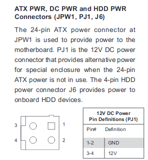

Im Manual ist zumindest schon mal die Pin-Belegung.
Damit könnte man einen Adapter basteln, von 4-Pin auf Hohlstecker und ein ganz normales 12V Steckernetzteil zum Betreiben verwenden.
