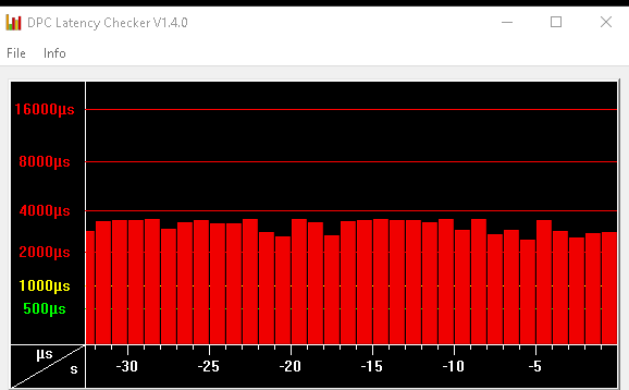

Bin Mittlerweile auf eine 3070 umgestiegen. Hatte bei der AMD das Problem nicht aber bei der NVIDIA wird folgender delay angezeigt.
Woran kann das liegen?
Wie hast du den alten AMD Adrenalin Treiber entfernt? Falls nicht geschehen, AMD und Nvidia Treiber zuerst mit DDU deinstallieren und dann nochmal den Nvidia Treiber installieren. Den AMD Chipsatz Treiber wirst du dann vermutlich auch nochmal neu installieren müssen.
Ich habe gestern alle AMD Treiber entfernt. Dann nachm Reboot NVIDIA Treiber installiert & jetzt nochmal neu die Chipset Treiber / Ryzen Master installiert.
Habe rausgefunden das der "Delay" wird btw nur rot wenn Ich Ryzen Master an habe. Sobald das Programm aus ist ist es wieder grün.
Ganz komisch
