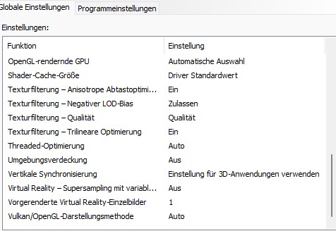

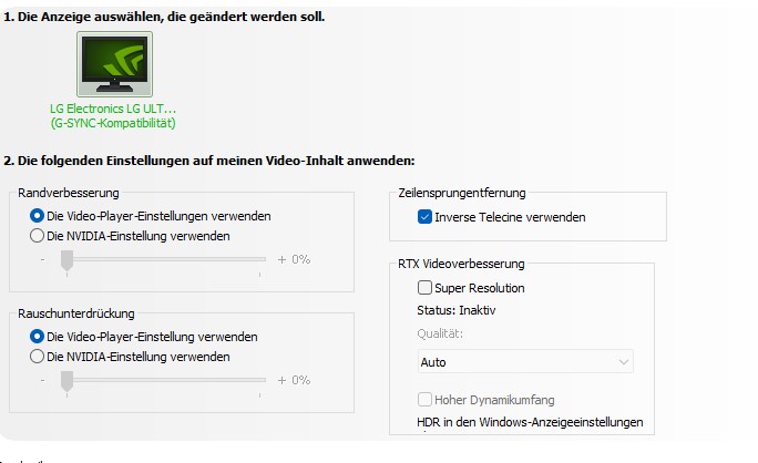

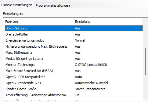

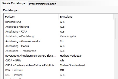

Mein Problem:
Egal in welchem Browser (Opera, Chrome, Inet Explorer), egal von welcher Plattform (Youtube, Twitch, selbst in Steam), sobald ich ein Video auf Vollbild schalte RUCKELT ES?! Schalte ich zurück auf Kinomodus hört es auf, also wirklich nur im Vollbild Modus!
In HWInfo oder im Task Manager chillen alle Komponenten genauso wie im Kinomodus.
Wenn ich ein paar Minuten durchhalte hört es auf bzw. wird es weniger.
Leitung Glasfaser 1000mbit, daran liegts nicht..
Bildschirm ist ein LG Ultragear 27GP850 Wqhd 165hz, nicht übertaktet auf 180hz und läuft mit G-Sync, weitere Einstellung habe ich in der Nvidia Systemsteuerung nicht verändert außer max. Leistung, also kein künstliches 4k upscalling oder so.
Treiber sind alle aktuell, Problem besteht seit Anfang an und seitdem natürlich etliche Treiber aktualisiert aber das Problem bleibt bestehen, habe auch schon mal an den Codecs der Browser gespielt, Problem bleibt bestehen
