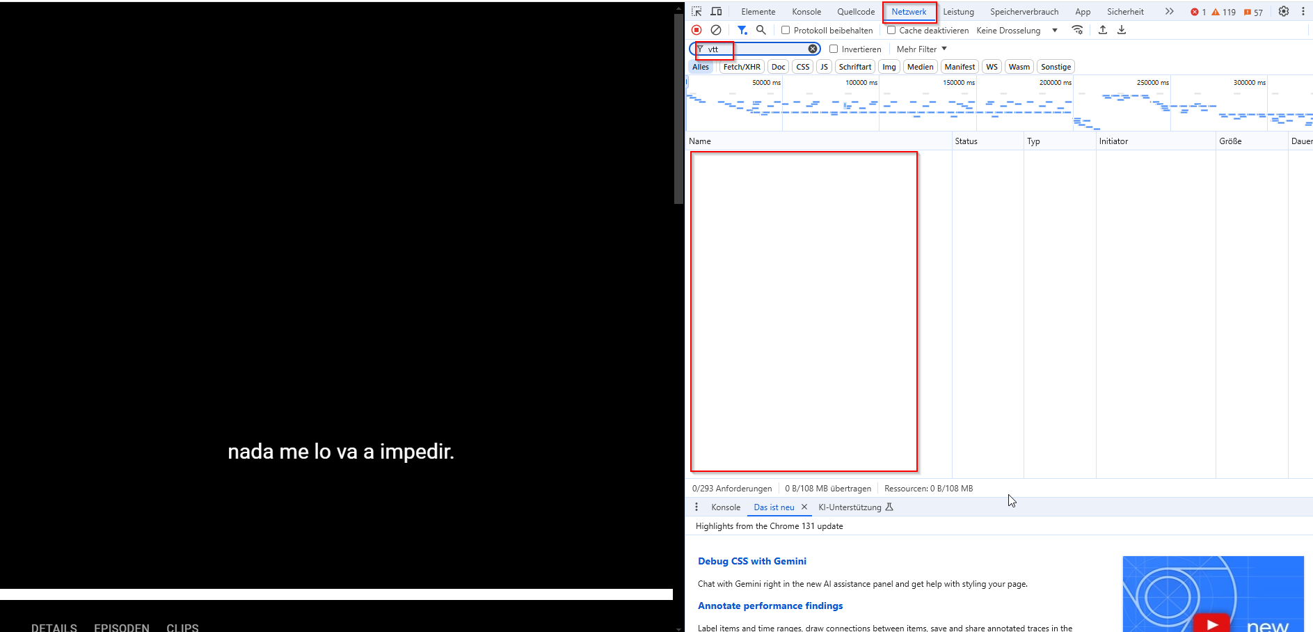

Ob das bei allen geht weiß ich jetzt nicht, aber einfache Videobeiträge ohne Regionlock scheinen .vtt files zu laden. Diese kann man in den Devtools des Browsers unter Netzwerk finden und mittels doppelklick darauf dann runterladen
Ja sowas hatte ich auch gelesen. Es ist eine vtt Datei. Ist aber wohl nicht überall.
Ich gucke mal ob ich da was finde. Bin aber am Tablet. Ich glaube da gibt es keine DEV Tools.
Das geht auch nur, wenn das entsprechend im Stream so mitgegeben wird. Davon kann man aber nicht immer ausgehen.
Dann drückt man halt zuvor den Sub Button, dann sieht man es ja ob einer da ist oder nicht, wenn ja, sollte es mit dem extrahieren funktionieren

Hei. Also ich habe gerade im laufenden Stream inkl. UT mit der Konsole im Bereich Netzwerk gesucht. Es gibt leider keine vtt Treffer.
