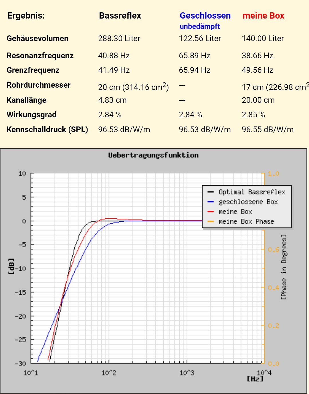

Hallo!
Ich möchte mir demnächst eine neue Box bauen mit Dem Speaker.
Die Lautsprecherbereich ungefähr spuckt ca.40l aus, was mir ganz schön wenig vorkommt.. :/
Bitte hilft mir 😅
*Und ja ich kann kann schlechter deutsch, als so mancher Immigrant :3
Ich hab mir das Datenblatt mal angeschaut...
Da sind nicht ausreichend Parameter angegeben um dafür ein Gehäuse zu berechnen.
Beim Äquivalenzvolument hast du einfach den Wert drin gelassen, der schon da war und im Datenblatt findet mein keine Angaben zur Xmax, daher kann man es auch nicht selbst berechnen.
Für das Chassis ein Gehäuse zu bauen ohne es selbst vor Ort zu haben und die fehlenden Parameter selbst zu messen ist reines Glücksspiel.

Im Hififorum gibt es einen älteren Baubericht zu dem Chassis. Dort wurde das ganze in 160 Liter gebaut. Das klingt bei einem 18 Zoll Chassis mit (wahrscheinlich) eher wenig Xmax realistisch.
hab zwei basswürfel mit 15" chassis gebaut, die eine kantenlänge von 60cm hatten, etwa 216l volumen, abzüglich wandstärke, verstrebungen, etwas dämmaterial und den chassis selbst - das hat gut funktioniert. würde wahrscheinlich auch für 18" gehen. kommt halt drauf an, was du dir für kisten ins zimmer stellen willst.
40l sind definitiv zu wenig. ein geschlossenes bassgehäuse mit zu wenig volumen taugt nix - dann im zweifel lieber ne ecke zu groß bauen.
