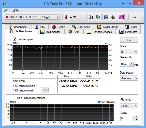

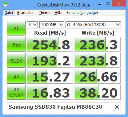

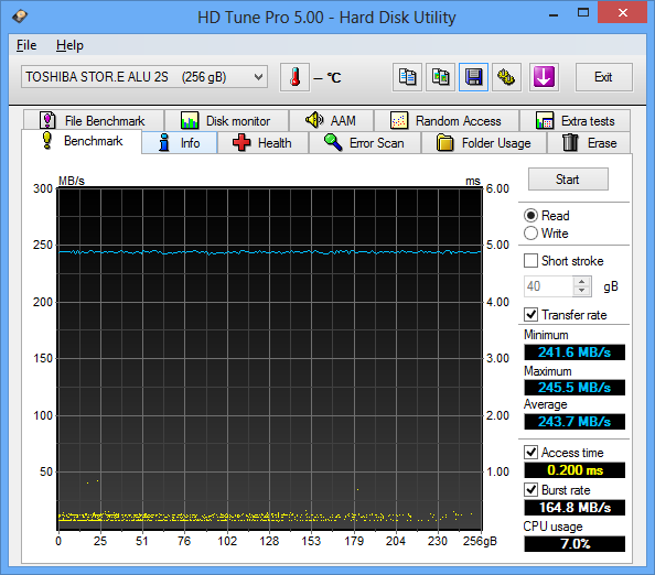

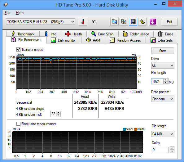

Falls es dich persönlich interessiert, hier mal meine Samsung SSD 830 im Toshiba Gehäuse mit Fujitsu MB86C30 Controller
(CDM Bench folgt)
toshiba_stor-e_alu_2s____10-januar-2013_06-08-ssd830-win8-png.314798
samsung-ssd830-win8-fujitsu-mbc30-png.314800
