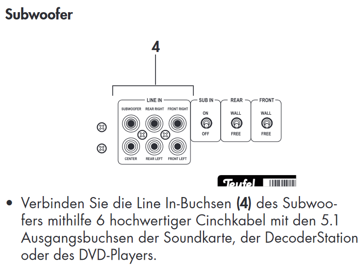

Soweit ich das sehe ist im ConceptG ein Verstärker eingebaut. Also müsste er nur von der Soundkarte mit 4x (3,5mm zu 2xCinch) zum Sub für 7.1 Sound

Concept G 850 THX Multimedia-Zertifikat "5.1-Set"
Bedienungsanleitung: Concept G 850 THX Multimedia-Zertifikat "5.1-Set"
Eine Option ist der bereits genannte Sound Blaster X3. Alternativen Sound BlasterX G6 / G5 - eher für Kopfhörer.
