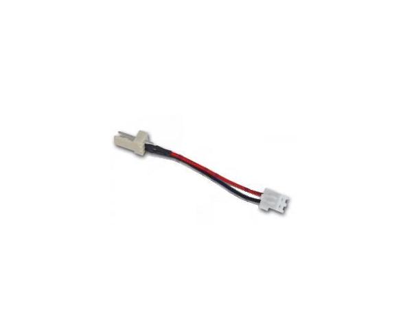

Hi an alle,
Auf meiner 7800GT habe ich folgenden lüfter verbaut: VF700-Cu Zalman.
Leider muss ich den lüfter direkt am NT betreiben, entweder mit 5 volt oder 12 volt! Mit 12 volt ist mir das teil einfach zu laut und stört bei office-arbeiten. Betreibe ich ihn mit 5 volt wird die graka während des spielens zu heiss und das spiel hängt sich auf (es treten auch grafikfehler auf), ich tippe mal auf absturz wegen wärme!
Ich würde den lüfter gerne an die karte direkt anschliessen, damit diese die geschwindigkeit dynamisch regelt..jedoch brauche ich einen solchen adapter (bild).
Wo bekomme ich so ein ding schnell, unkompliziert und günstig?
Der einzige händler den ich kenne verlangt 12 CHF versandgebühr, das teil kostet aber nur 3.90!:(
Könnte man sowas auch selber basteln?

Ich konnte leider nirgendwo genau erkennen, wo du wohnst. In Deutschland wäre das wohl das günstigste Angebot (1,95€ + 1,95€ Versand). Da du aber von CHF geredet hast, kommst du womöglich aus der Schweiz und dann ist mein Link wohl relativ nutzlos :(
Selbst basteln kann man sowas natürlich. Es hat ja nur der Stecker eine andere Form, solange du 12V Leitung und Masse korrekt anschließt, wird das funktionieren. Der Adapter macht ja auch nichts anderes. Und so einen kleinen Stecker müsstest du zumindest von deinem Originalkühler noch haben.
Eine ganz andere Idee: Du könntest deinen Zalman auch per 3Pin an dein Mainboard anschließen und dann darüber "dynamisch" regeln.
