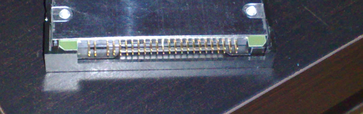

Doch der andere Rechner hat auch IDE nur habe ich ein Problem mit den Stromanschlüssen für die HDD. Die stormanschlüsse an der NB-HDD sind 4 Pins quadratisch angordnet und nicht flach.in Reihe
Ich bin für Alternativen offen!

http://www.pearl.de/a-PE2693-1339.shtml
Anschluß-Adapter (IDE 44-polig auf IDE 40-polig) mit Stromversorgungs-Anschluß 2-Pin-Molex
