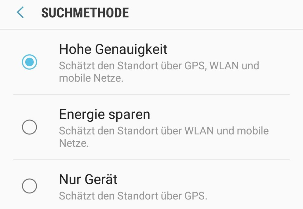

WLAN und BT werden nicht unmittelbar für GPS genutzt. Aber für die Ortsbestimmung durch Google. Wenn man sich in der Nähe bekannter SIDs oder BT Geräten befindet, wird das zur Ortsbestimmung mit verwendet als weiterer Anhaltspunkt.
Bringt in freier Natur nur bedingt etwas, außer dass Google weiß, dass du nicht in der Nähe von Zivilisation bist :D
In dem Screenshot oben sieht man ja schön, dass es nicht um präzise Bestimmungen geht bei der Ortung, sondern um Schätzungen. Und je mehr Faktoren in die Schätzung einfließen, umso genauer wird es. Bleibt aber leider immer noch eine Schätzung.
