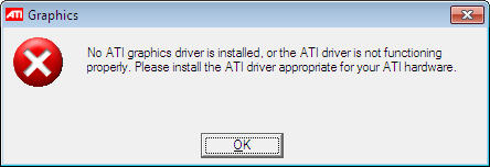

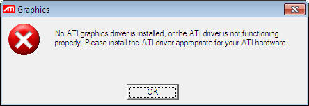

So, habe den Treiber nach der Anleitung installiert. Aber nach dem Neustart kam gleich eine Fehlermeldung: Aufnahme1.jpg
Es wurde also kein Treiber gefunden oder der Treiber funktioniert nicht.

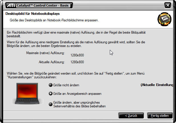

Hatte dieses Problem auch. Du musst im Spiel die gleiche Auflösung wie auf dem Desktop haben, dann hast du auch Fullscreen. Die 2. und besser Möglichkeit ist eine Einstellung im Catalyst Control Center. Und zwar im Basis-Modus:
1. Gehe auf "Eigenschaften des Notebook-Displays" und klicke dann rechts aufs Feld "Los"
2. Im nächsten Fenster hast du 3 Auswahlmöglichkeiten
3. Nehme die 2 Auswahlmöglichkeit (Größe an Anzeigebereich anpassen) und klicke auf "Fertig stellen"
Hier noch ein Bild:

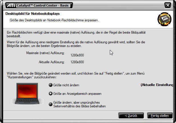

Hab die Einstellungen soweit bei mir auch gefunden... nur ehm ja, ich habs mal angehangen und find es ein wenig lustig. Hab noch den 9.3er drauf und werd warscheinlich mal einen neueren draufpacken müssen.
Nachtrag:
Hm hab jetzt vom 9.3er auf den 9.8 geupdatet und bekomme immernoch das gleiche nutzlose leere Fenster sobald ich auf Los/Go drücke. Irgendjmd ne Ahnung was das sein könnte.
