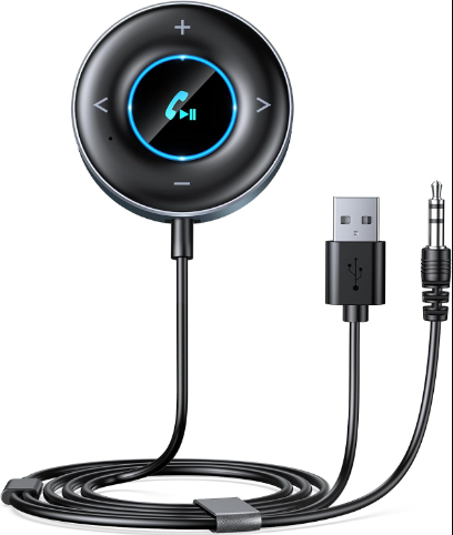

ich hoffe ich bin hier in der richtigen Kategorie. Leider weiß ich mir nicht mehr weiterzuhelfen und dachte ich frage das Forum. Weiß jemand, ob es einen Bluetooth Empfänger gibt, der auch einen Mikrofoneingang hat? Verstehe gar nicht warum es sowas nicht gibt, da alle Geräte, die ich bisher getestet haben, ein echt schlechtes eingebautes Mikrofon haben. Ansich sind die Mikros bestimmt alltagstauglich/ausreichend, wenn man da rein spricht, aber meisten hat man das Mikro nicht direkt am Mund und dann hört man kaum was. Wenn die Gegenseite die Lautstärke aufdreht, werden auch andere Geräusche lauter, was nicht verständlichkeitsfördernd ist.
Wie sucht man danach? Unter "Bluetooth Empfänger mit Mikrofoneingang" finde ich nichts. Am liebsten ein kleines kompaktes Gerät wie auf dem Bild zu sehen, was man auch in Auto einbauen könnte:
aber mit einer Klinkenbuchse für ein Mikrofon.
