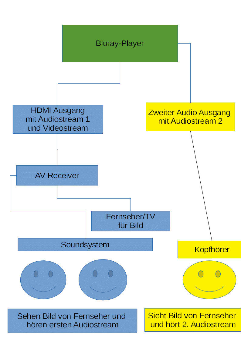

Ich hab das ganze mal aufgemalt. Grün ist der "wunsch"-BluRay-Player. Blau ist der "normale" weg Filme zu schauen was mit jedem BluRay-Player geht. Gelb ist die Option die ich noch benötige.

@derin: Hoffe das Schaubild hilft dir meine Frage besser zu verstehen. Ansonsten ist die Antwort 42
@onetwoxx : Danke
der PC dekodiert den Sound-Stream (i.d.R. ja Dolby Digital oder DTS in einer ihrer Derivate) per Software, die CPU ist leistungsfähig genug dafür.
in einem BD-Player werkelt aber keine PC CPU sondern ein speziell dafür entwickelter SoC.
Wenn man ganz viel Glück hat, dann kann intern die Logic für den ominösen "secondary audio" stream eine weitere "normale" Tonspur dekodieren. Aber die muss halt auch aus dem Player raus können, i.d.R. geben alle Ausgänge dieselbe Tonspur aus.
