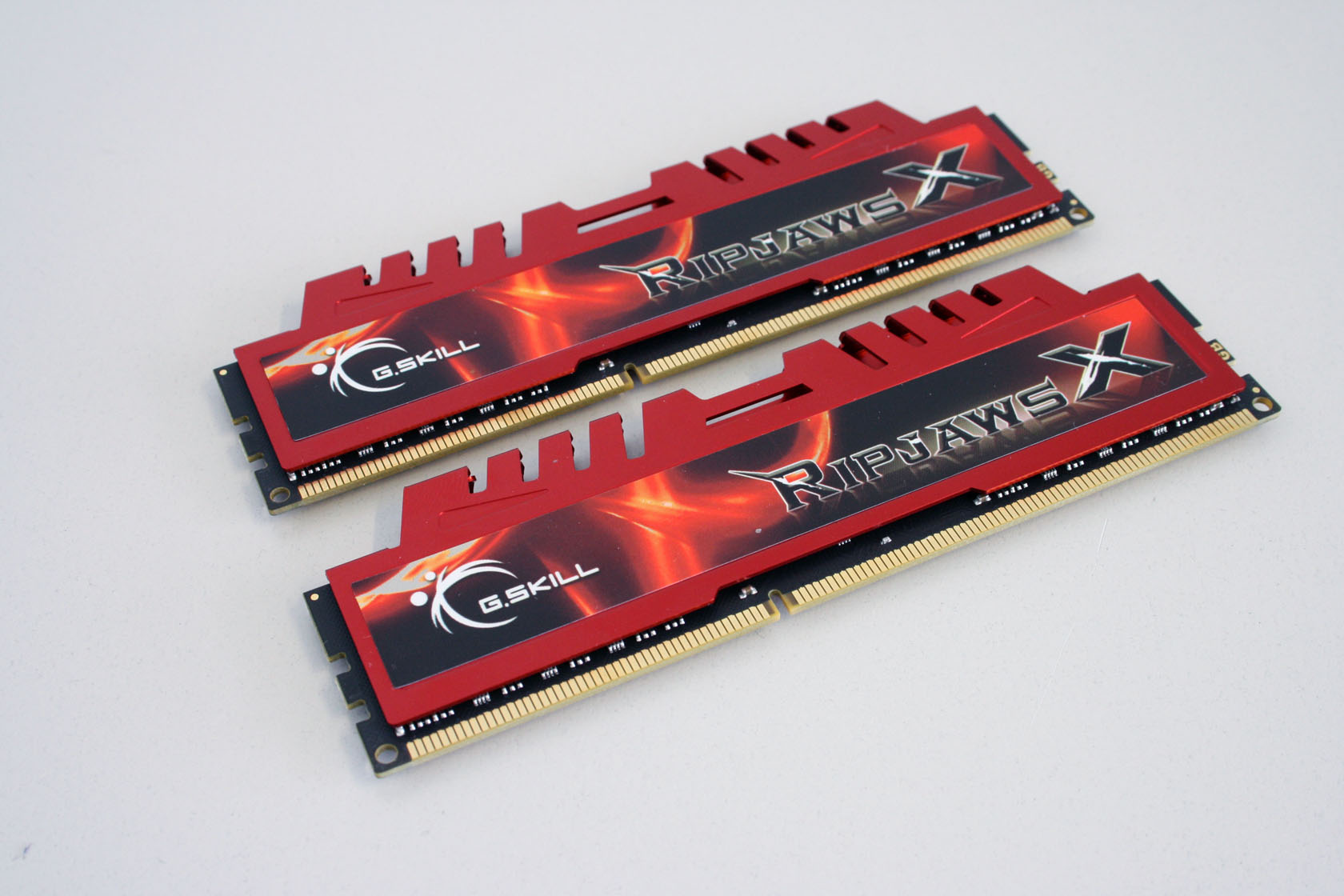

Hast du RAM-Module mit hohen Kühlrippen?
jap, GSKill Ripjaws... GSkill_RIPJAWS-X_3.JPG. Werde natürlich eher den Kühler austauschen, anstatt den Arbeitsspeicher...
Der hier ist schmaler und hat eine super Leistung (gibts auch in anderen Farben): Prolimatech Megahalems
Die RipJaws X sind 39mm hoch. Unter den Megahalems passen RAMs bis zu einer höhe von 42mm

Der Megahalems sollte doch mit 2 120mm Lüftern auf jeden Fall über den Rams hängen und nicht kollidieren.
Es ist nur eine Idee und da du den Mugen 4 ja schon hast. Der Lüfter des Mugen 4 sollte nur ganz knapp die Installation deiner RipjawsX Speicher verhindern. Probiere doch einfach mal den Lüfter einfach etwas nach oben zu schieben bzw. die Lüfterklemmen etwas höher zu montieren. (hatte bei meinem Mugen 3 bestens geklappt).
