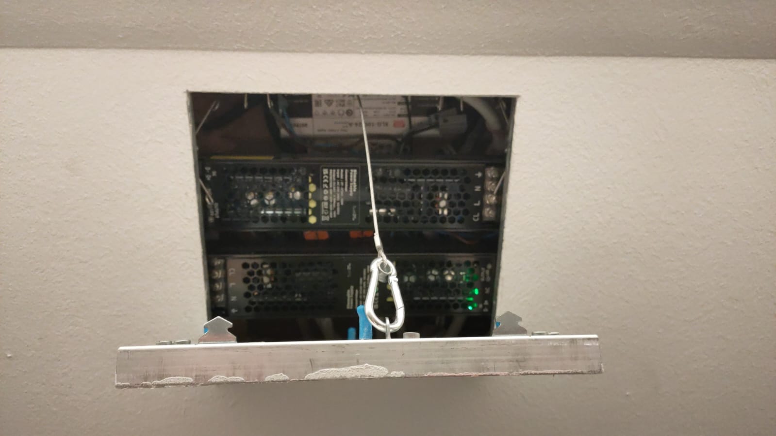

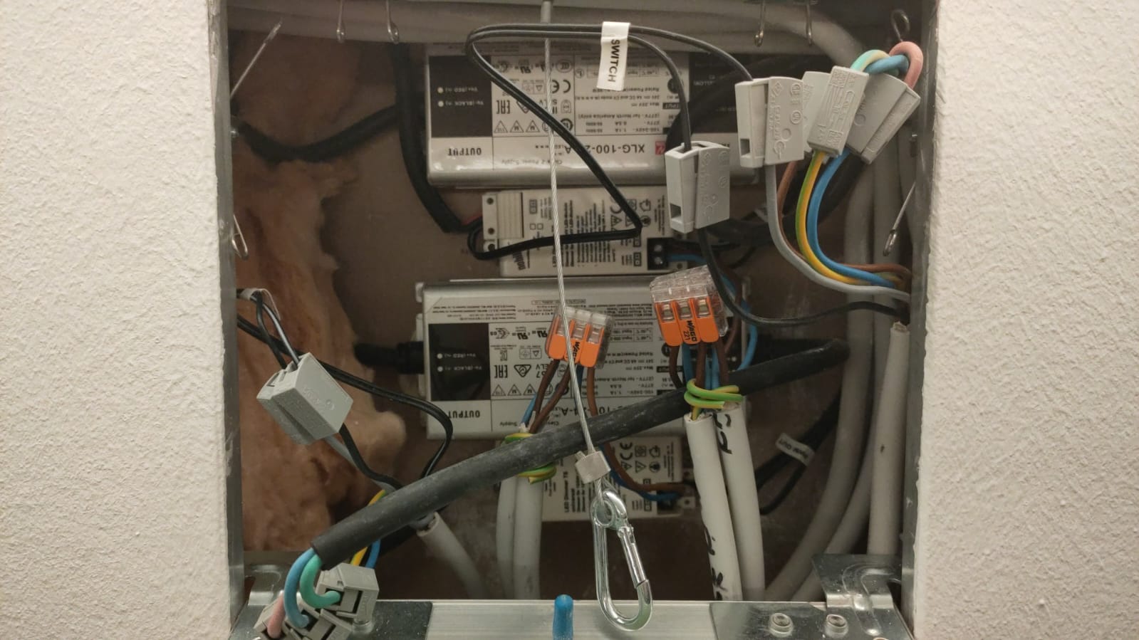

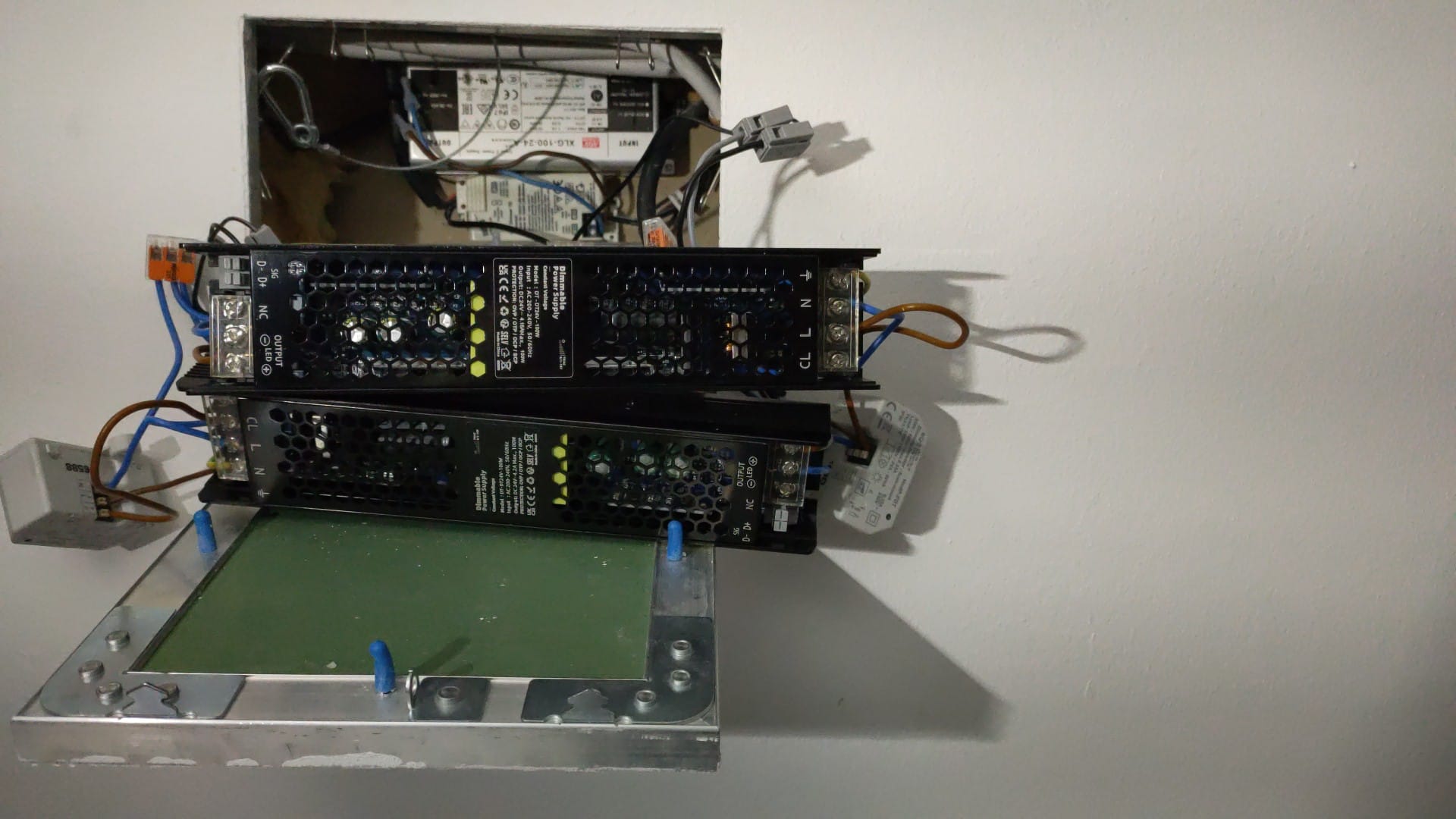

Kurzes Update, heute kam der oben genannte LED Treiber. Hätte ihn ja am liebsten gleich installiert, habe aber immer wieder schiss davor ein eiskaltes Elektronisches Gerät direkt in Betrieb zu nehmen. Also hieß es erst einmal warten.
Nun aber hatte ich die Zeit und Gelegenheit diesen mal unter die Lupe zu nehmen. Also Verarbeitugnsqualität ist schon mal top! Die Klappe zum Schutz der Kontakte finde ich auch sehr gut gelungen. Aber das aller wichtigste: Es funktioniert!
Der Treiber ist zwar wesentlich größer (länger) als gedacht, aber mit etwas Geschickt habe ich alle 4 Geräte (zwei Treiber zwei Homematic IP Unterputzdimmer) in das kleine Loch packen können. Sieht jetzt nicht sonderlich toll aus, vor allem da die HIP Geräte links und rechts hinter der Wand verschwunden sind, aber anders ging es auf die Schnelle nicht. Reicht ja auch völlig aus. Da hätte ich sonst was mit den Kabeln veranstalten müssen, damit diese besser verlegt werden könnten. Das wäre dann auch gegen meine Idee so wenig von der Verkabelung an zu fassen wie möglich erheblich abgewichen.
Hier mal ein paar Bilder:

Ich sag jetzt nur noch: Klappe zu Affe Tot!
