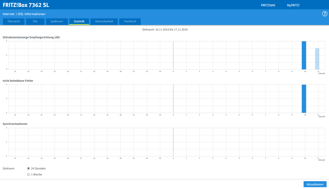

Am gleichen Anschluss wurde dann eine deutlich neuere FritzBox 7362 SL angeschlossen. Die FB 7362 synchronisiert sich mit der DSL-Vermittlungsstelle mit nur 10300 kbits/s. Beim praktischem testen bleiben dann nur noch ca. 0,85 MB/s. Beide FritzBoxen benutzen die neuste Firmware (7270v3: 06.06 und 7362: 7.01). Diese Messwerte wurden mehrfach abwechselnd mit sehr kleinen Abweichungen festgestellt. Somit gibt es große Unterschiede in den Modemfunktionen in den Routern. Was bringt mir eine 1 GB/s WLan Verbindung vom Notebook zum Router, wenn die Verbindung vom Router zum Internet schlecht ist. Deshalb suche ich ein DSL Modem Vergleichstest.

Aber die sagen dann nichts aus, weil du ganz andere Bedingungen hast. Nebenbei rechtfertigt der Aufwand den du betreibst nicht den zu erwartenden Nutzen. Poste doch mal nen Screen von deinen Verbindungseigenschaften.
Poste mal Screenshots vom Spektrum.
Die Störabstandsmarge der 7362 ist etwas höher, durch SNR Tuning lässt sich da eventuell noch etwas rausholen, aber in den neuen Firmware Versionen gibt es den Telnet Zugang nicht mehr.

Beide Router arbeiten am Limit, siehe SNR von 6dB.
Die 7270 erzielt dabei durch das "bessere" Modem etwas mehr Bandbreite.
Da gibt es nicht mehr viel zu optimieren...
