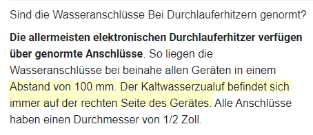

Ja der sieht gut aus.
Aber der Abstand 100 mm ist nicht flexibel, oder?
Weil ich kann nicht sagen, ob 100 mm genau passt.

Mir persoenlich ist noch kein Durchlauferhitzer untergekommen in der o.g. Leistungsklasse der keinen 100 mm Abstand hatte oder das Kaltwasser links rein ging.
https://durchlauferhitzer-ratgeber.de/stromanschluss-durchlauferhitzer-anschliessen/

Die haben alle genormte Anschlüsse und die Anpassungen werden in der Regel über Distanzstücke außerhalb ausgeführt. Diese Distanzstücke werden dann individuell angefertigt oder es passt ein Standardbauteil.
