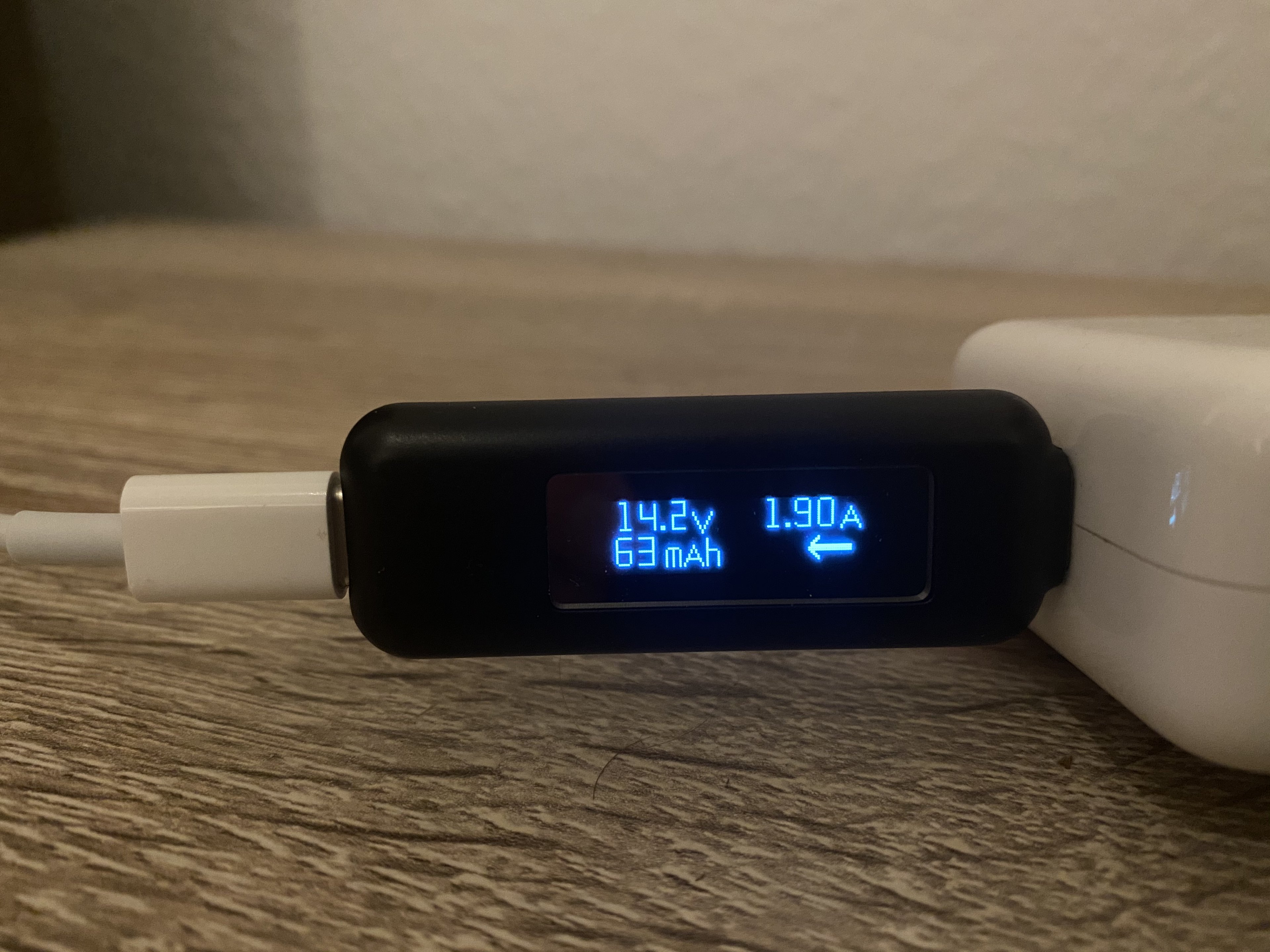

Schnelles Laden mit 30 Watt unterstützen alle iPad Pros seit der 1. Generation, das iPad Air 3, und das iPad Mini 5. Habe gerade mit meinem iPad Pro (2. Gen) gemessen:
Sind gerade nur 27 Watt, aber die maximalen Werte werden eh nie erreicht. Können auch irgendwelche Messtoleranzen sein.
Wenn ichs richtig im Kopf habe, unterstützen die iPads neben der klassischen 5-Volt-Ladestufe mit maximal 3 Ampere (15 Watt) auch 9 Volt mit max 3 Ampere (27 Watt), 12 Volt mit max 2 Ampere (24 Watt) und eben 15 Volt mit max 2 Ampere (30 Watt).

@ Physikbuddha
Wieso 14,2Volt :confused_alt:

Bin auch nach der Suche nach solchem Spielzeug. Aber nur geiler (YZXstudio ZY1280)... :D
Das Ding hier soll sehr gut sein. Kostet über Aliexpress (Asiatischer „Amazon“) mit Versand unter 50€ :)
Das hier (UM34C) ist günstiger, aber nicht sooo gut, wie das Gerät oben
(gibts bei Amazon für knapp 22€ (Prime))
Und hier noch das blaue UM25C für 26€ (ist besser als das gelbe UM34C) im Vergleich zum YZXstudio ZY1276
https://www.amazon.de/Voltmeter-Amp...dchild=1&keywords=UM25C&qid=1587950476&sr=8-3
Der Vorteil der YZXstudio-Geräte ist, dass sie Werte viel schneller aktualisieren, als die beiden Unteren. YouTube ist voll von Reviews der Geräte
