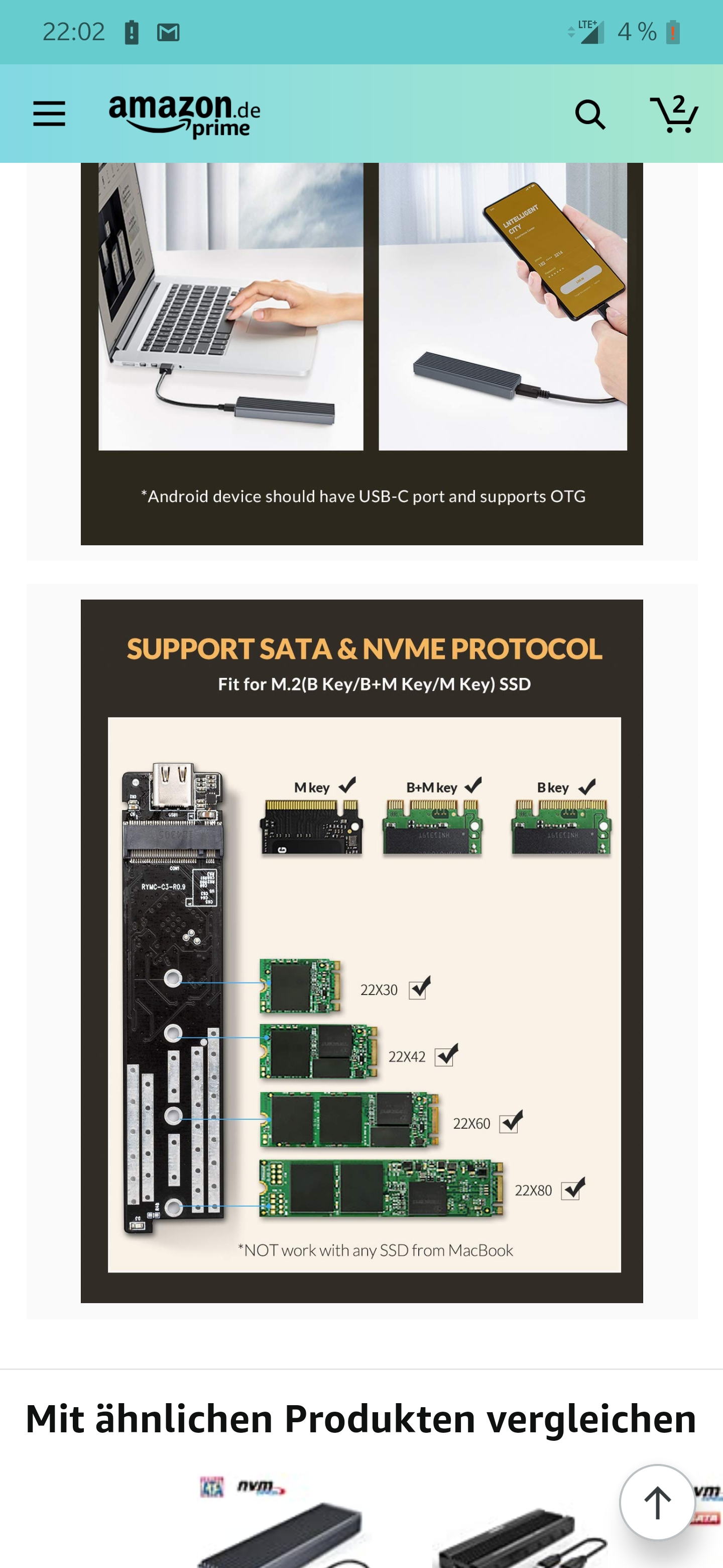

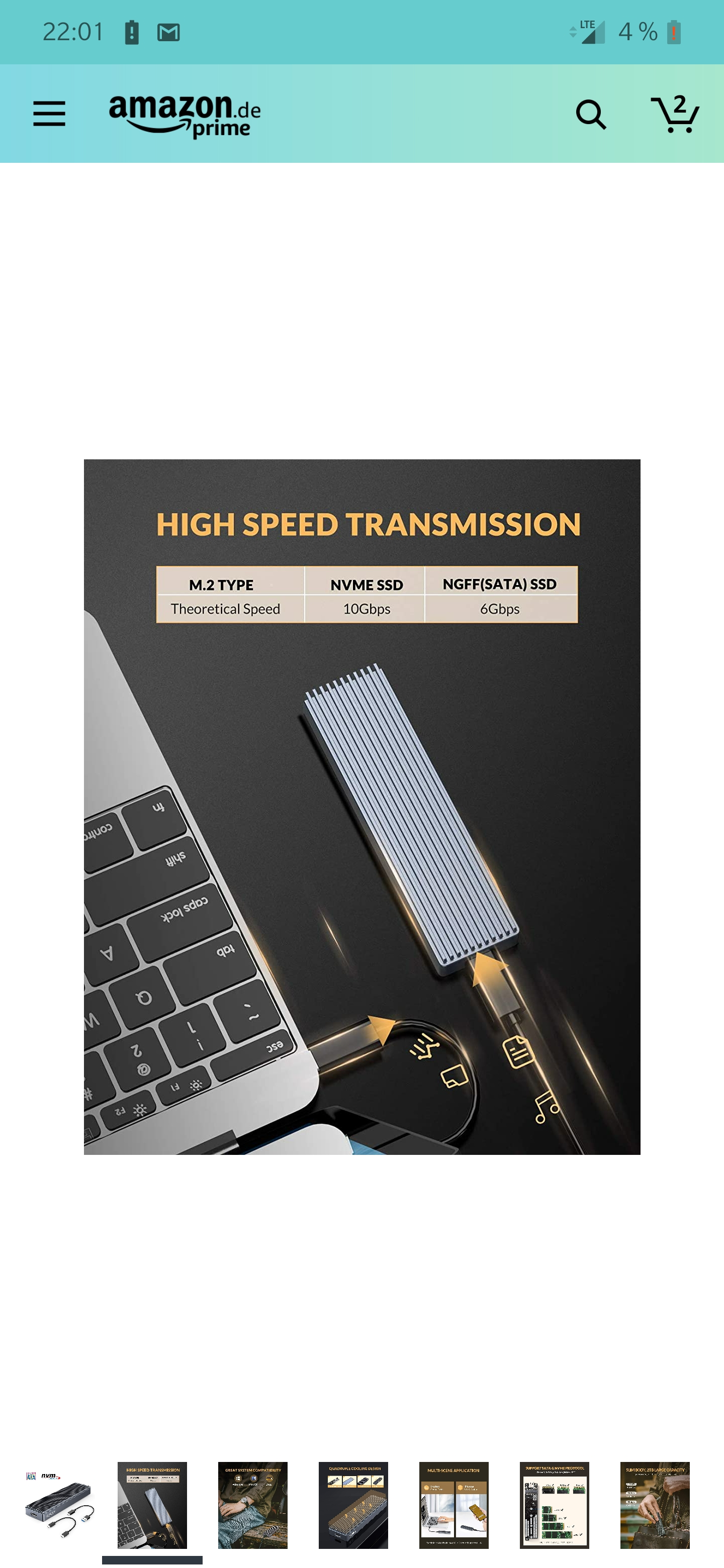

Nicht ganz egal... dein Gehäuse ist nur für NVMe.
Bei dem Gehäuse funktioniert beides. Ist ein Recht neuer Realtek Master Controller.
