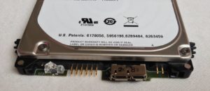

onetwoxx schrieb:
Natürlich kann man die externe ausbauen und als interne nutzen oder in ein anderes extneres Gehäuse packen
Das ist leider falsch. Einige externe Platten haben keine separate Elektronik, die von SATA auf USB2.0/3.0 wandelt, sondern da sitzt der USB-Anschluss direkt auf der Controllerplatine der Festplatte (z.B. einige WD- oder Seagate-Modelle):
