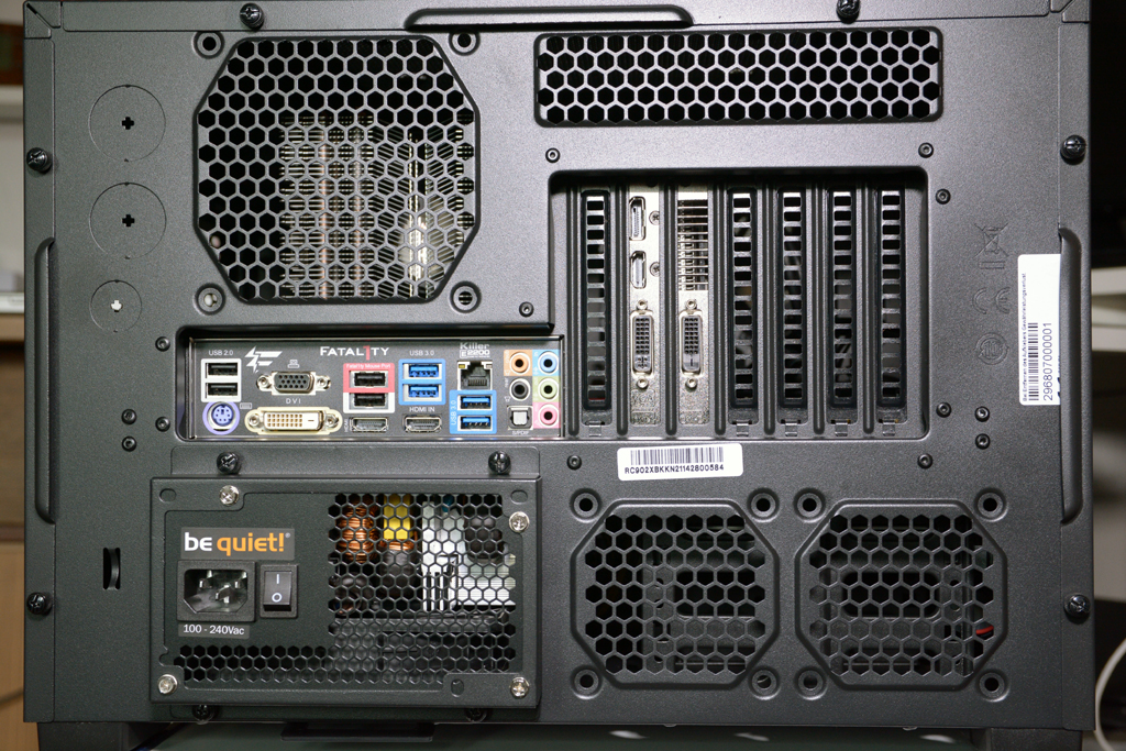

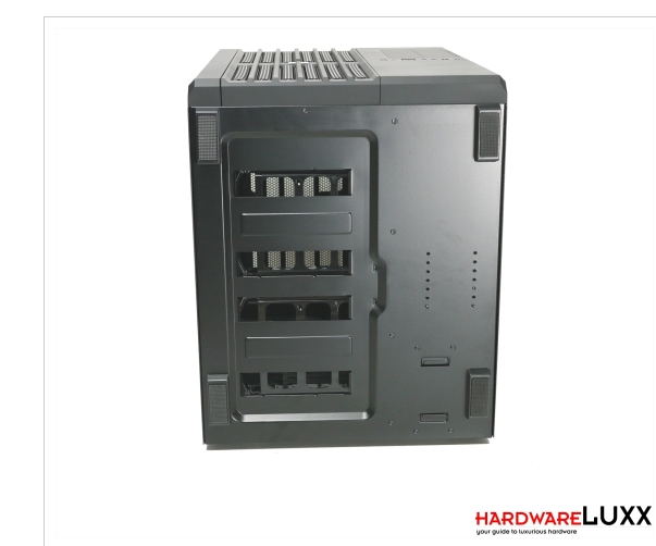

horizontale Gehäuse größer Mini-ITX sind nicht sehr populär. Ich halte das Konzept von "Cube" Gehäusen, gerade für eine Custom Wakü, einfach genial. Man hat quasi 3 Etagen: unten die Laufwerke, Netzteil und Wakü-Kram, Mitte ist Mainboard und oben die Radiatoren.
Vor einem Jahr hätte ich Dir das Caselabs S8 empfohlen (wenn auch oberhalb Deines Preislimits), aber die Firma gibt es ja nicht mehr. Ich nutze derzeit ein Thermaltake Core X5 (Version in schwarz mit Glas-Seitenteilen). Die sehr minderwertige Front habe ich mit einem maßgefertigten Lochblech getauscht. Wäre vielleicht auch für Dich eine Idee, wobei das X5 wohl aktuell ein Auslaufmodell ist und kaum noch verfügbar.
Alternativ mal das Thermaltake Level 20 XT anschauen. Wobei ich von der Belüftung durch die rundum Glasoptik nicht überzeugt bin.
