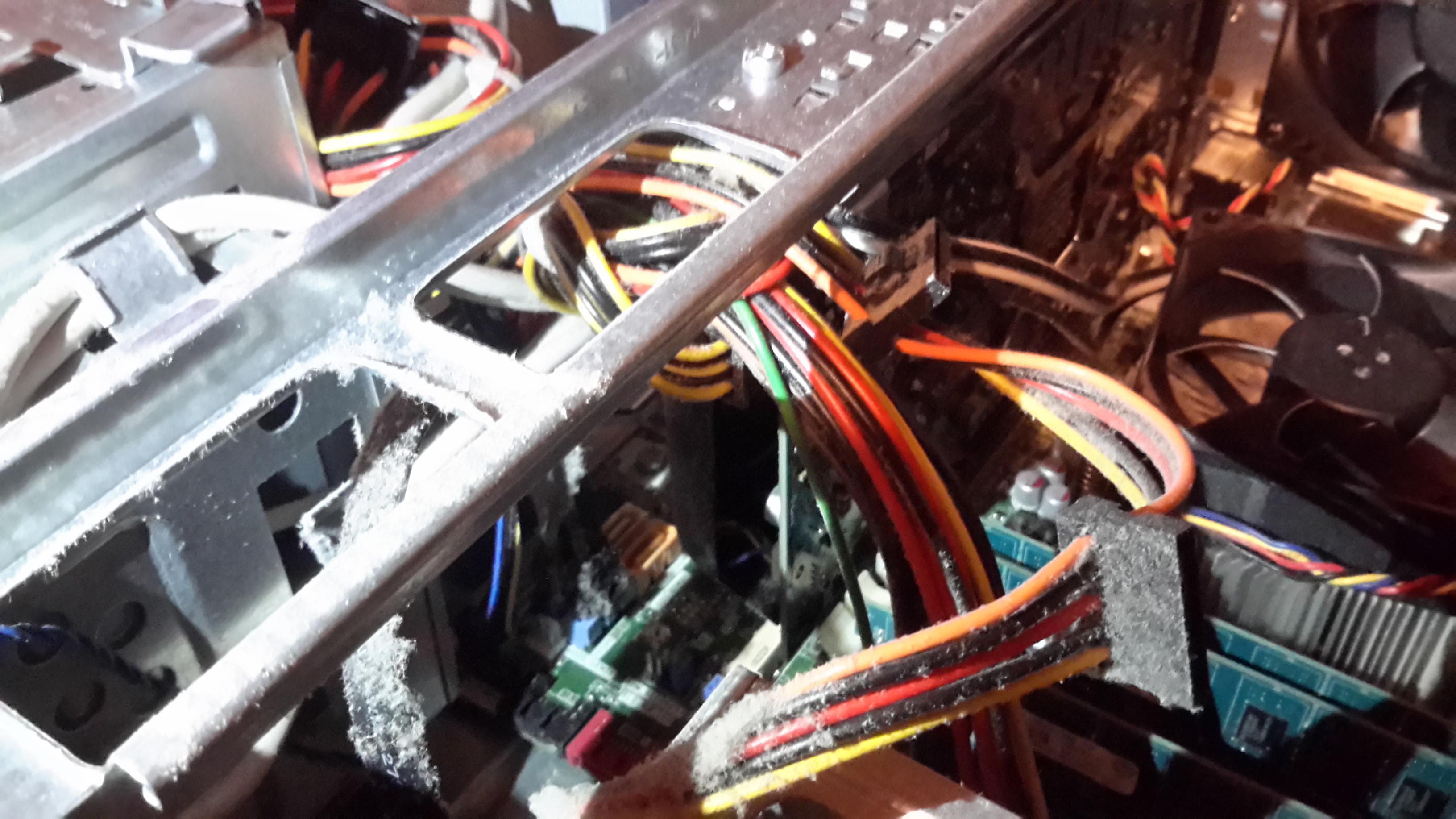

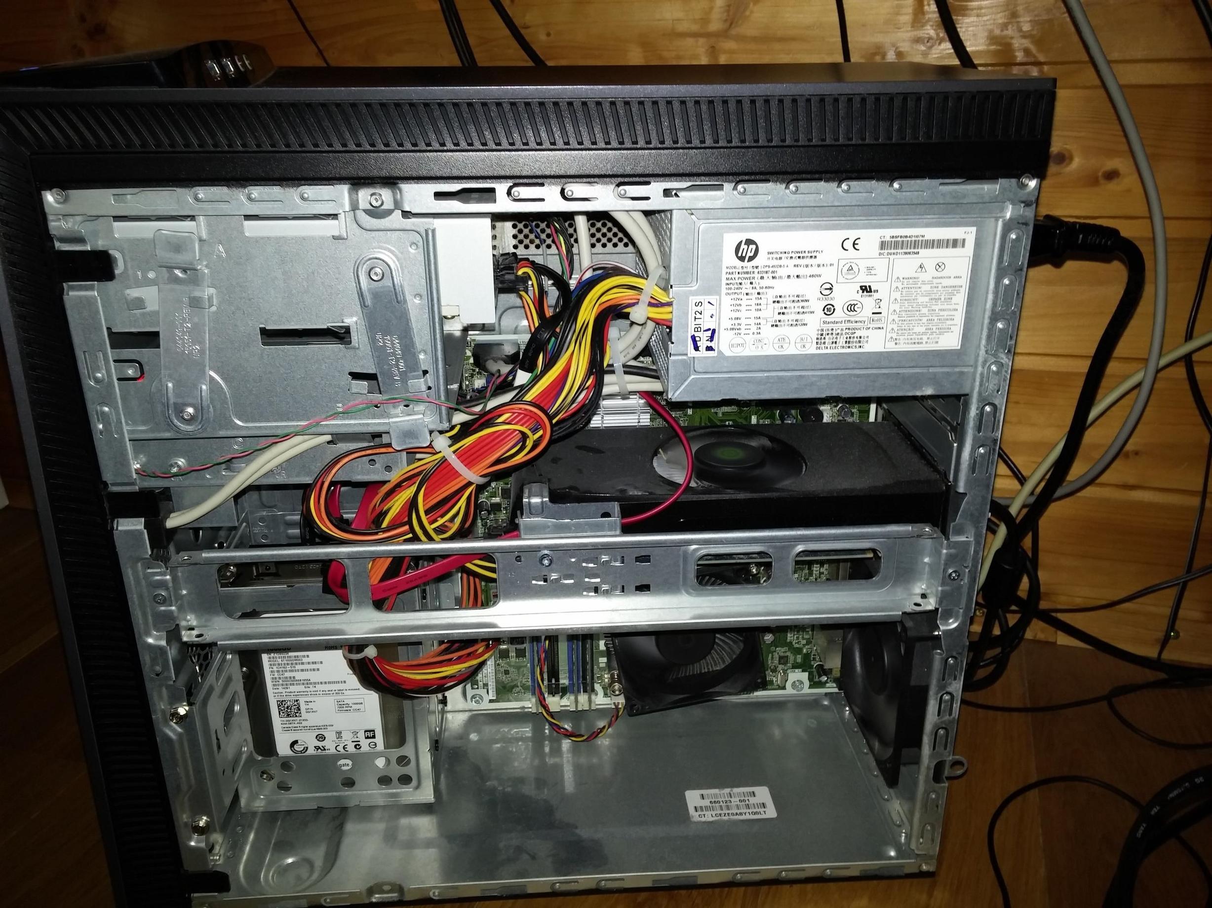

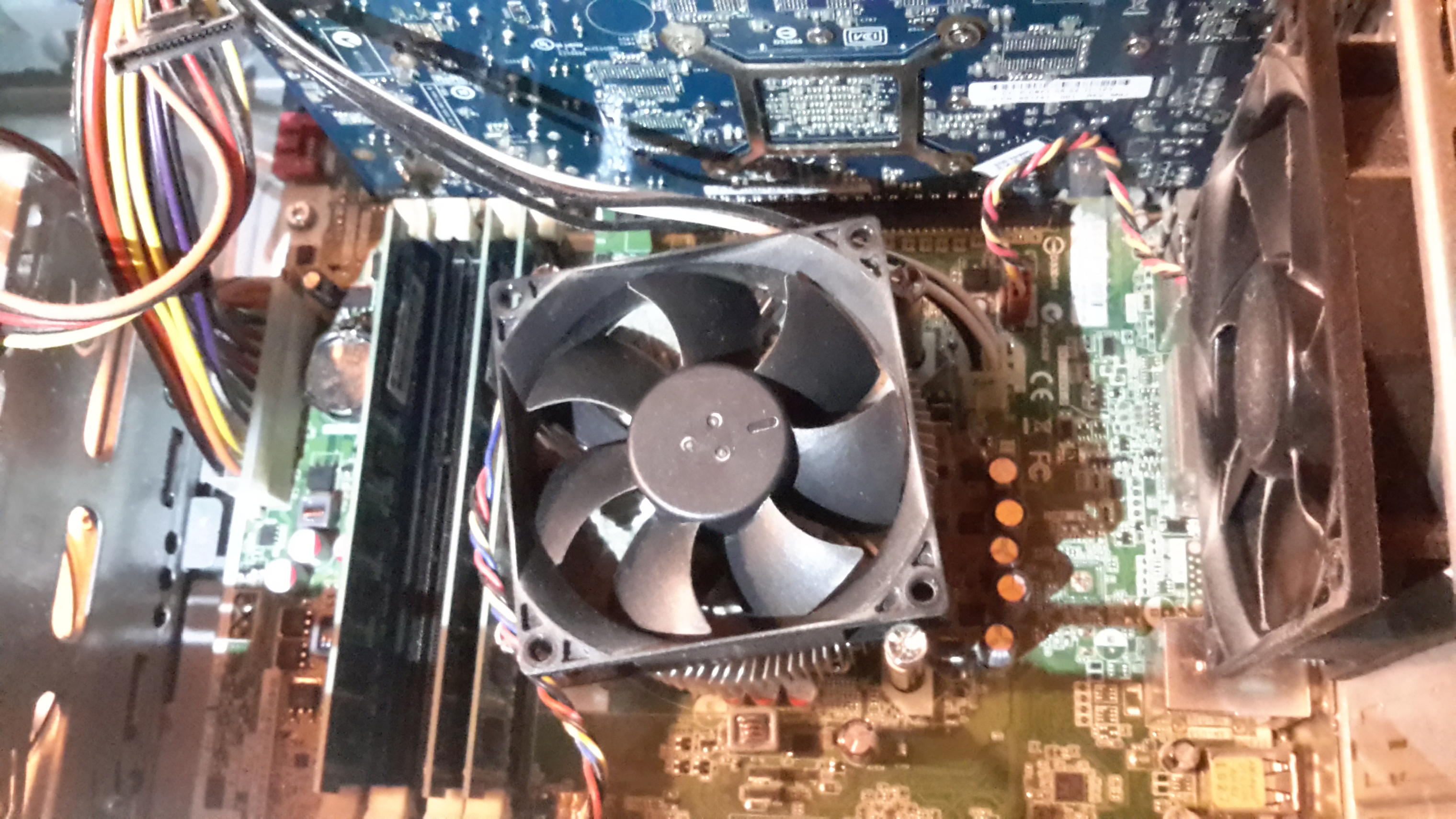

soweit ich weis kann man bei hp pcs nicht ohne weiteres das netzteil tauschen. haben einen anderen mainboard anschluss, ist zumindest bei den Small Form Faktor dingern so die ich in den händen hatte.
mach mal ein foto vom mainboardanschluss des netzteils und anschluss der grafikkarte
Das an der Graka ist schlecht zu erkennen weil da ein Haufen kabel drüber liegt.

ok ist doch ein normaler 24 pin anschluss, solltest das netzteil ohne probleme tauschen können.
grafikkarte ist ja eigentlich egal weil du die sowieso tauscht
wenn dein netzteil 2x 6pin anschlüsse hat für grafikkarten, kannst du dein netzteil sogar behalten.
wenn nicht würde ich es tauschen

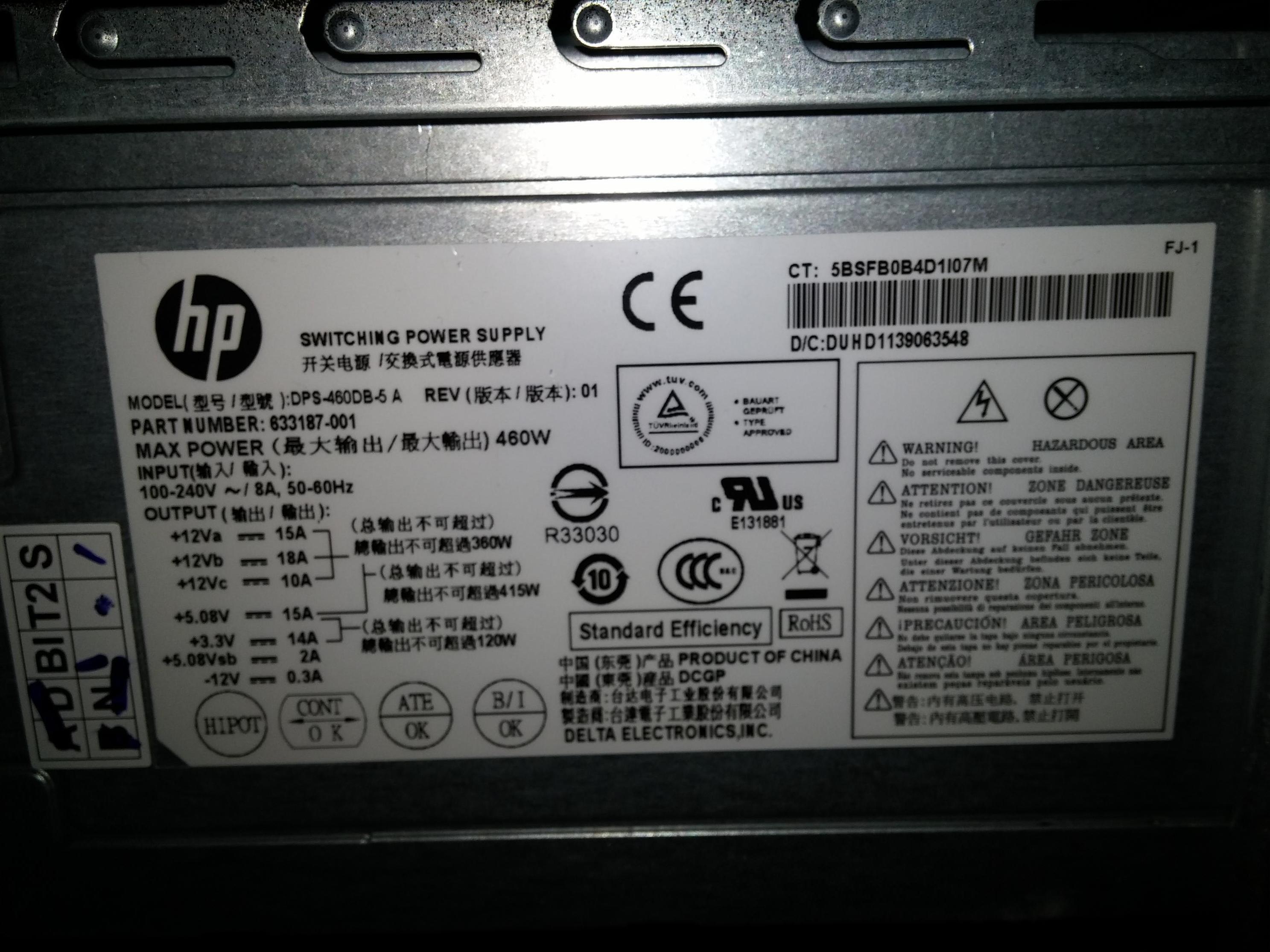

Also für die 970 GTX muss ein neues Netzteil rein keine Frage.
Bei dem NT könntest du max eine 750 GTX TI oder 660 GTX einbauen .

die 970 verbraucht laut geizhals in etwa 145watt, bleiben also noch genug reserven für den rest, aber du kannst natürlich auch ein 500W netzteil nehmen.
bei den be quiet handelt es sich um ein hochwertiges netzteil mit hohen leistungsfaktor.
die 500watt mindestanforderungen von der homepage beziehen sich auf durhcschnittliche netzteile
das bequiet hat einen leistungsfaktor von 90%
durchschnittliche bzw schlechte netzteile haben einen leistungsfaktor von 75% manchmal auch darunter.
damit will der grafikkartenhersteller sicher gehn das sie mit jeden netzteil funktionieren
Die 450 WATT reichen .
Die 970GTX braucht max .~ 150 Watt .
nochmal 100 Watt für die CPU und 50 -70 Watt für den rest , ( bleibt sogar noch was als Reserve über ) fertig.
