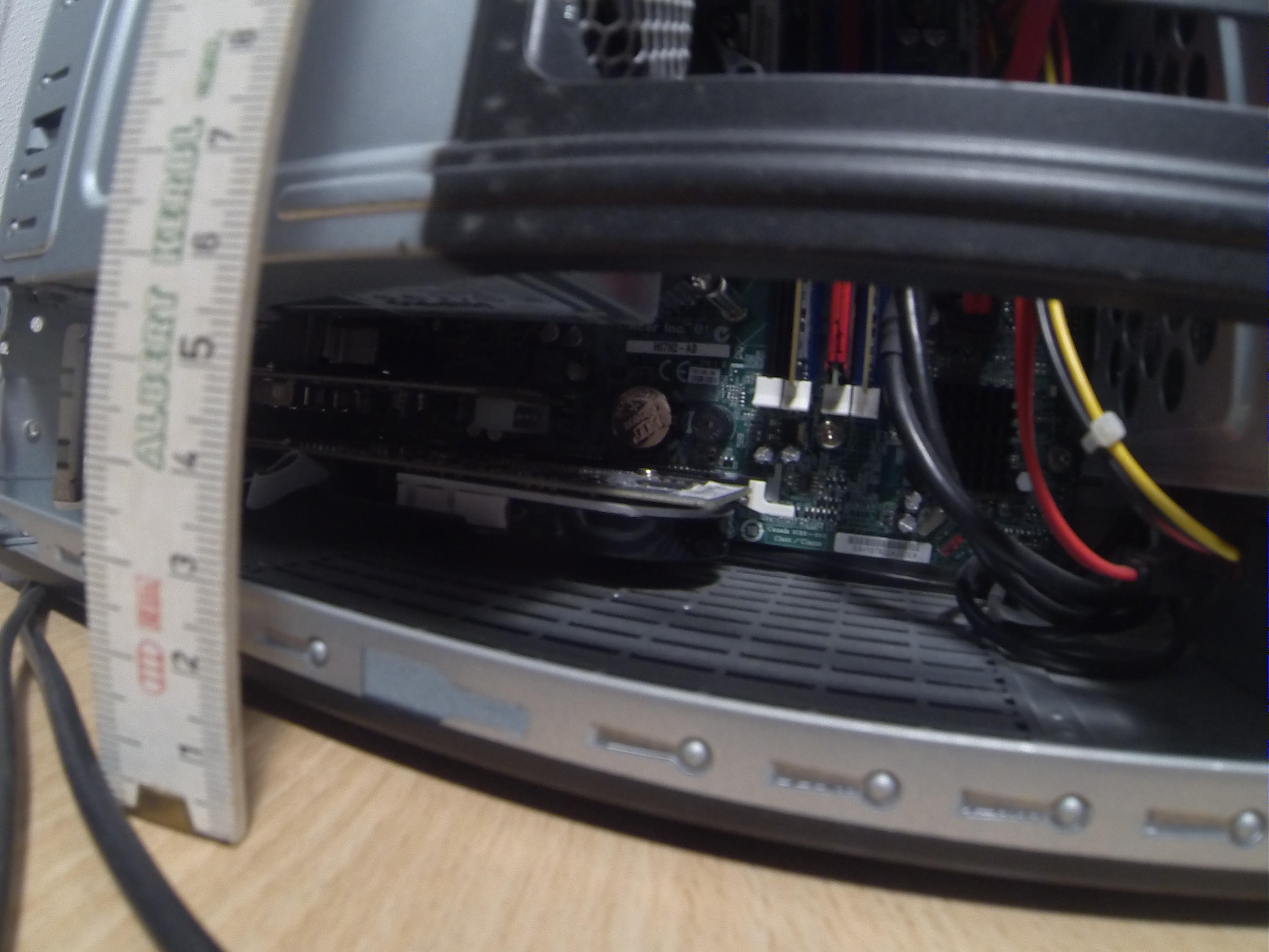

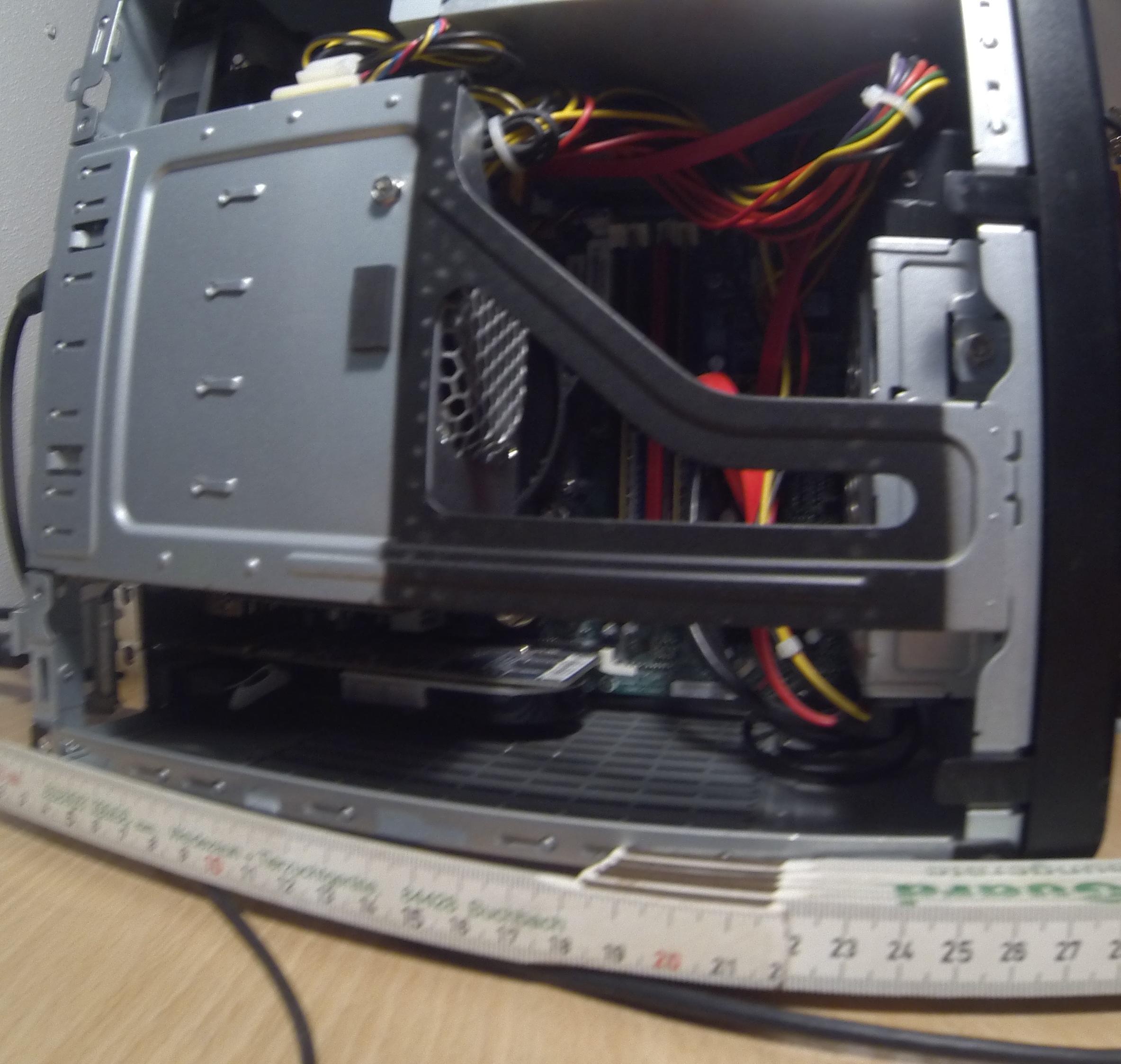

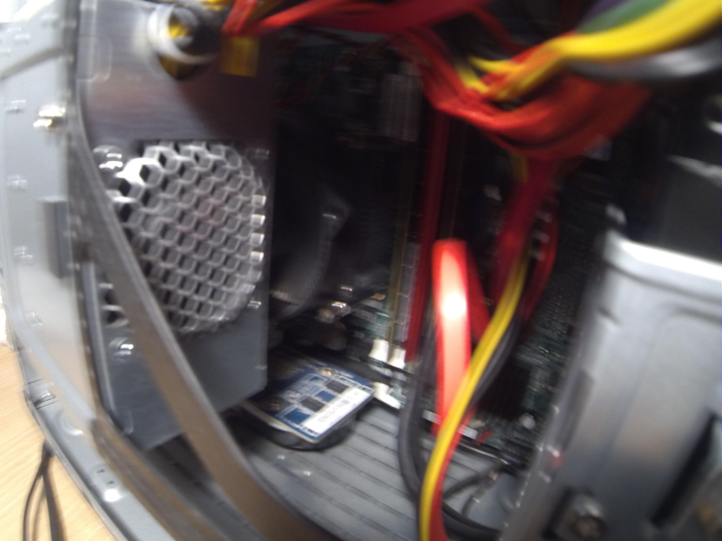

ok ich habe das gehäuse gemessen... ich freue mich über euere antorten... kann man diese grafikkarten nach unten versetzten ? oder nach links ? rein theoretisch passen sie von den größen...Grafikkarte I.jpg
vielen dank
Beim besten Willen,
da passt, so wie es nach den Bildern aussieht, nur eine Singelslot Karte rein mit max . 22 cm.
also z b . :http://geizhals.de/gainward-geforce-gtx-750-single-slot-3149-a1112123.html
Viel besser wird's kaum werden .
Ist aber immerhin gut 2-3 Mal schneller als deine GT 420 .
Mit versetzten is es auch nix , du musst die Karte ja in den PCI e Slot stecken , da bleibt dir keine Wahl .
die länge wäre nicht so schlimm aber die dicke der Karte wird das Problem sein .
Eine dual Karte sitzt direkt am Boden auf und kann dann nicht mehr kühlen , fals sie sich tatsächlich reinquetschen liese.
Leider giebt es keine schnelleren singelslot Karten zur zeit , als die 750 GTX .
