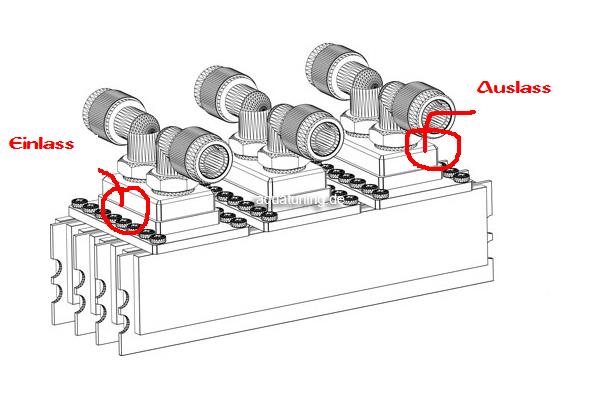

Ich finde die idee gut aber ich weiß nicht wie die kühleigenschaften sind da das wasser nicht durch die aluminiumbläche geht sondern nur auf den kühler.
Interesant, aber sehr viele durchflussbremsede 90° Winkel.
Würde, wen du so machen willst liber vorne und hinten einen Anschluss machen.

ich finde den kühler super:
da das wasser direkt an denn seiten durchströmt aber leider ist der mir eindeutig zu teuer und ich wüsste nicht wie ich den selbst bauen könnte da wir kein alu schweißen können in der firma (kein geeignetes WIG gerät)
PS: der kühler auf den 1. bild kostet so wie er da steht 130€
und der 2. kühler kostet 24€ pro stk^^ also zu teuer!

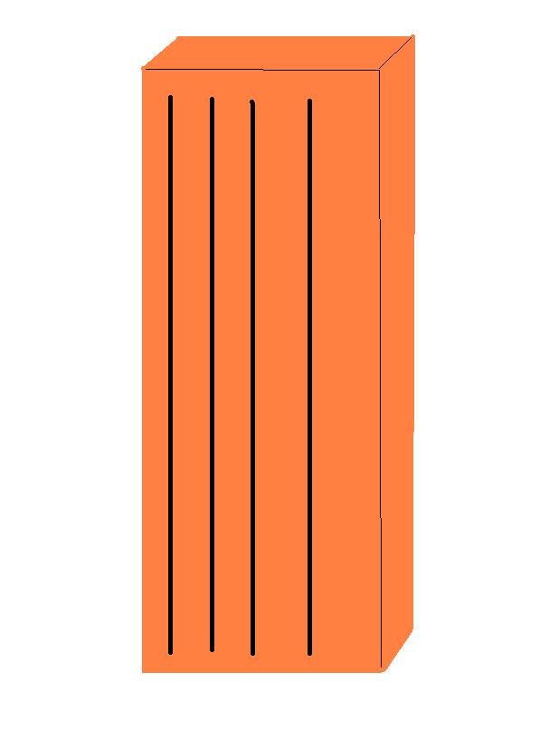

Ne mein schon so wie deiner nur halt so:
So mein ich des mim fresen. Sicht von untetn auf den Kühler Schw. Striche sin die ausfresungen für den ram

das problem ist wenn ich einen block nehme bin ich wiederrum nicht universal! ich wollte gerne die bläche zum verstellen haben weil auf meinen rams son kunststoff zeug drauf sitzt! und bei einem block müsste ich die ausfräsungen so eng machen das mir die rams evtl kaputt gehn. besser ist es bläche zu nehmen die ich daran festklammere uder mit pads klebe.
PS;: aber mit deinem 1. bild hast du recht da würde ich einen kühler bauen der auf der kompletten länge geht weil das wie auf den bild ist ja verschwendung! nur hätte ich mal gerne son test wie der kühlunterschied ist zwischen einem nur oberhalb gekühlten system wie das 1. bild und einem kühler wie auf den 2. bild das das wasser durch den blächen läuft!^^
