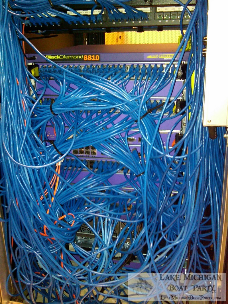

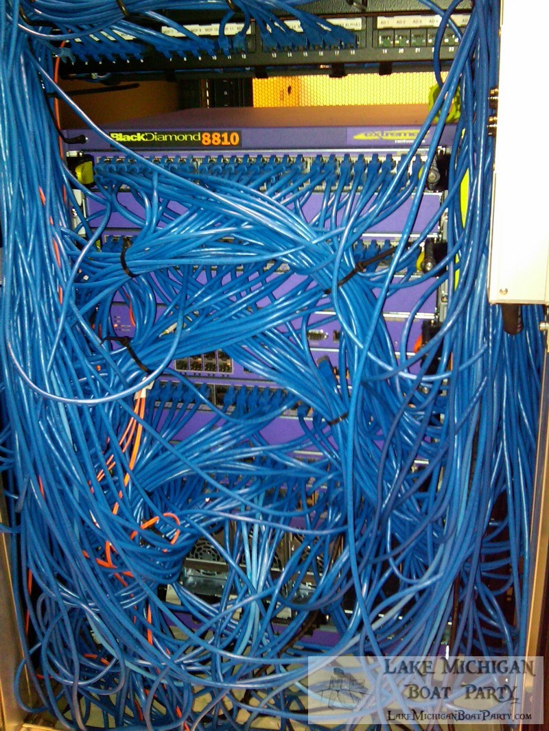

aber das wäre mir auf der Router Seite wohl zu viel Kabel Wirrwarr.
Jetzt übertreibst du aber. Wenn es bei dir am Router SO aussieht können wir noch mal über Kabelwirrwarr reden ;)
