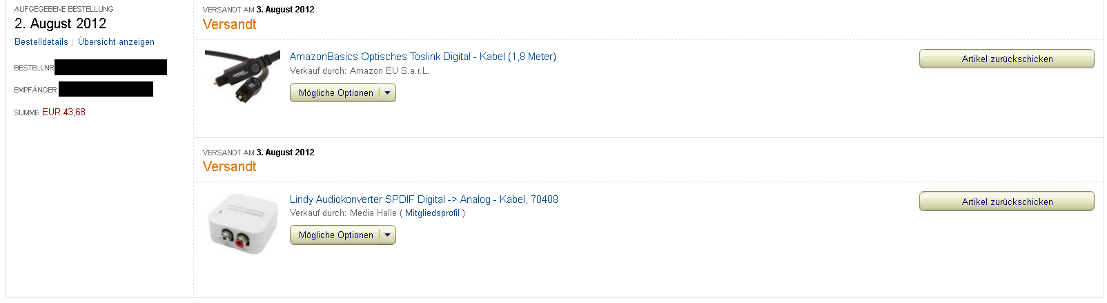

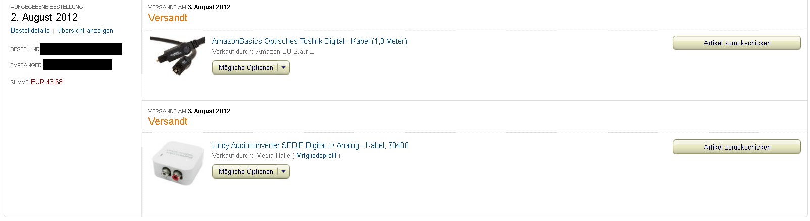

Also ich hatte früher auch noch analoge Ausgänge und habe sie bei Bedarf über die große Stereoanlage mitbenutzt.
Nach dem Fernseher-Upgrade ging das nicht mehr - sobald man versuchte den Kopfhörerausgang zu verwenden - versteckt auf der Unterseite - gingen die normalen TV-Lautsprecher stumm.
Andere Lösung:
Jetzt wird nur noch SPDIF als externer Audio-Ausgang verwendet - aber meine alte Anlage hat sowas noch nicht.
Aber es gibt gute Wandler - aber Vorsicht bei günstigen Modellen. Die Rauschen bei geringer Lautstärke oder verbrauchen ohne automatischen Standby unnötig Strom. Ich hab deshalb einen etwas teureren gekauft und bin damit Super zufrieden.
