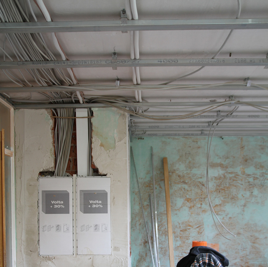

Hallo @ all,
unsere Wohnung ist z.Z. Großbaustelle. Wir renovieren nacheinander fast alle Räume mit teilweise extremen Aufwand wie z.B. komplette Fensterfront verändern, Wände einreißen, dafür anderswo Wände bauen, Decke abhängen, Fußboden komplett erneuern usw.
Alleine der elektrische Aufwand kann nur als gigantomanisch beschrieben werden. Aus vorher eine Hutschiene mit 8 Sicherungen sind mittlerweile schon ein fünfreihiger Verteilerkasten für den Flur und zwei 4-reihige Hager Verteilerkästen alleine für das Wohnzimmer geworden.
![Bild 038 klein.jpg Bild 038 klein.jpg](https://pics.computerbase.de/forum/attachments/490/490955-14d61d4b034882e0b6b2acccf5a38403.jpg?hash=FNYdSwNIgu)
Anstatt mit 3-adrigem NYM-Kabel zu verdrahten gehe ich überall mit NYM 7x1,5 mm², 2x 5x1,5 mm², bzw 12x 1,5 mm² an die Sachen ran. Zusätzlich gehen zu den meisten Stellen auch eine Niedervolt-Signalleitung mit 12x 0,8 mm² hin. Einerseits für die entsprechenden Aktoren meiner HomeMatic Hausautomatisierungsanlage, andererseits habe ich immer genügend Adern übriggelassen um später eine RGB(W)-LED Ambiente-Beleuchtung realisieren zu können.
Geplant ist, bzw vorgestellt, denn ich habe schlichtweg kA ob sich das auch realisieren läßt:
