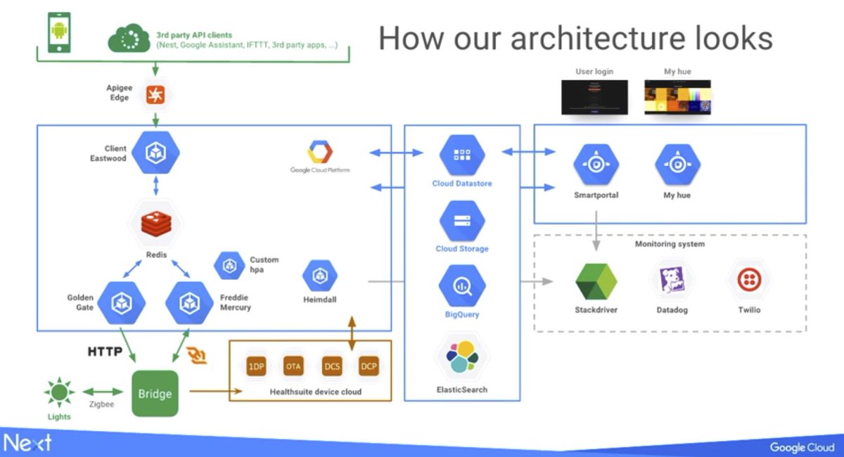

Ach komm, das grenzt ja fast schon an Augenwischerei. Im ersten Link braucht man zwar keine Hue Bridge aber trotzdem eine Bridge. In dem Fall ist das die im Echo Plus oder Echo Show integrierte Zigbee Modul. Auch bei dem Dimming Schalter braucht man die Hue App zur Einrichtung und damit vermutlich ein Benutzerkonto bei Philips.
Bei den reinen Bluetooth-Lampen frage ich mich dann: Wie soll der TE die nur mit dem Echo Dot steuern? Bluetooth = lokal nutzbar, Echo kann IP und Bluetooth afaik nur für Lautsprecher. TE sagt also: Alexa, Lampe an!, der Befehl geht zu Amazon, wird bei nuscheln von Menschen ausgewertet und dann kommt das Steuerungssignal wie zurück zur Lampe die nur Bluetooth kann? Da bleibt ja nur ein API-Aufruf Richtung Philips mit passenden Credentials bzw. API-Token der dann den Lichtschalter triggert bzw. dieser sieht API-Aufruf per regelmäßigem Abruf in den Philips-Servern und wandelt das Signal dann zu Bluetooth um die Lampe zu schalten.
Zwischen Audiobefehl und "Lampe geht an" steckt ein bisschen mehr inzwischen... Ob das sinnvoll ist sei mal dahin gestellt aber ich finde, das Bild sagt einiges aus ^^
