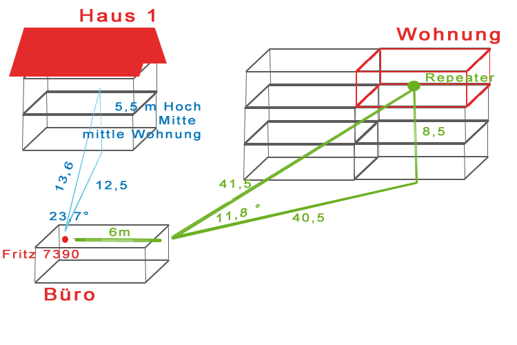

Mein Netzwerk sieht in etwa wie folgt aus:
Mittlerweile habe ich statt dem 7390 eine 7490 im Büro stehen. Und als Repeater in der Wohnung einen Asus RT-AC68U.
