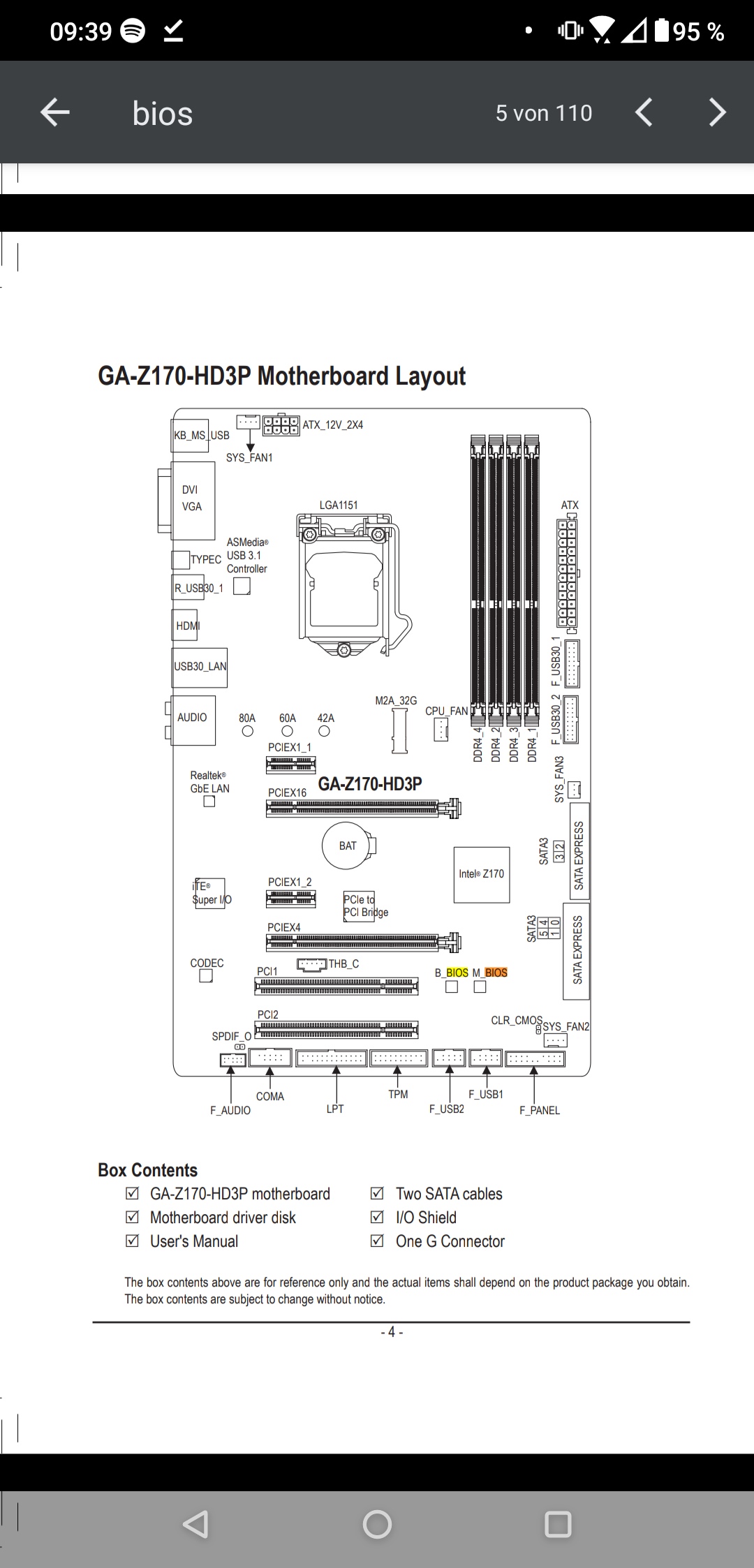

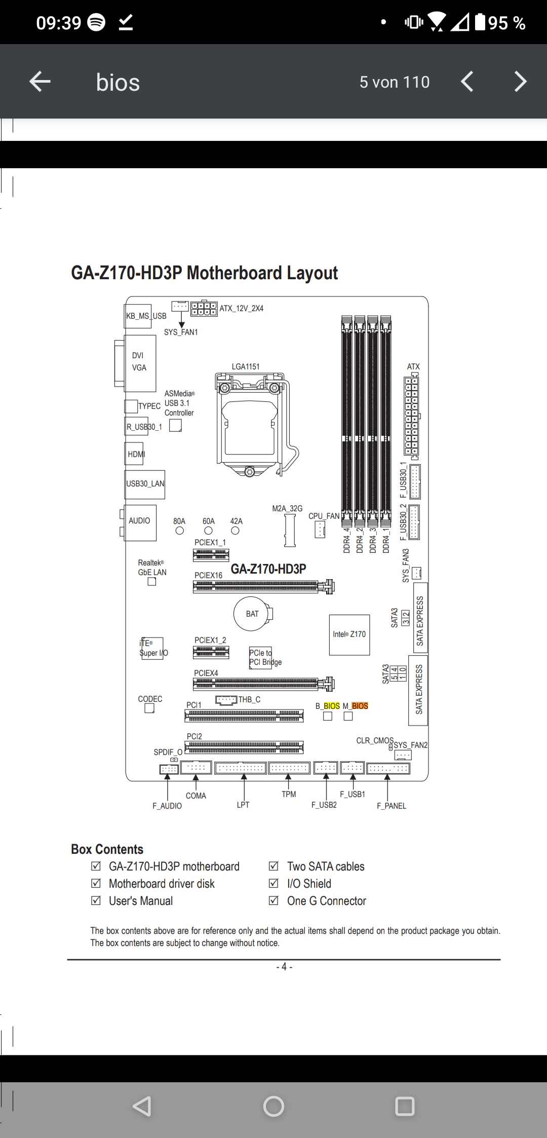

normalerweise kannst du da nichts kaputt gemacht haben. Probiere den CMOS Clear, indem du die zwei dafür vorgesehenen Pins mit einem Schraubenzieher oder ähnlichem brückst für ca. 10 Sekunden.
Rechner dabei aus, Kabel gezogen.
Einen Stick in den zweiten Slot (von der CPU aus gezählt).
Reaktionen: Skynyrd
Danke SeniorY. CMOS clear habe ich aber eigentlich schon gemacht, auch durchs rausnehmen der Batterie. Das Problem ist, dass ich nach dem Anmachen nichts sehe, Bildschirm schwarz, Tastatur und Maus nicht aktiv, konnte also bisher auch noch nicht ENTF drücken, um BIOS setup aufzurufen. Ich werde es nochmal über die Pins versuchen
