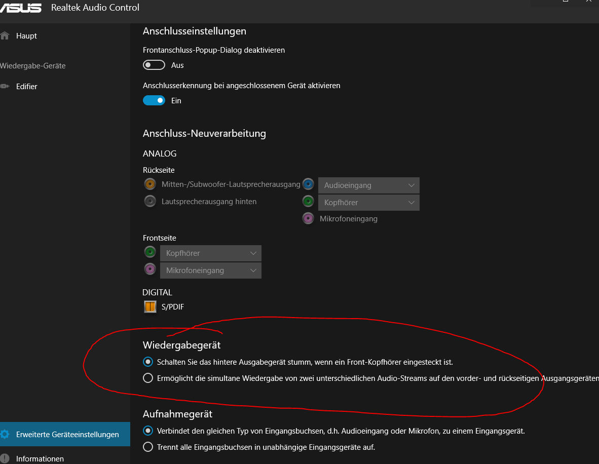

Taskleite bei Windows 10. ein Klick auf das Lautsprechersymbol und schon kannst dus umstellen.
Switch im Kabel bringt doch nichts, da der Stecker immernoch in der Front steckt?

Also, das dauert dir zu lange? 3 Klicks insgesamt.
Und ich bin nicht 100% sicher, aber alleine der Stecker -egal ob was dran hängt oder nicht- löst den Detektor aus für die Buchse. Also, egal ob da ein Schalter wäre oder nicht: Kontakt = Erkennung

Burfi schrieb:
Das wird technisch nicht funktionieren, da die Ports das gesteckte Kabel erkennen.
Das ist der springende Punkt und war mir gar nicht bewusst.
Danke an alle, dann wird es über Software / Klicks laufen, ist doch einfacher. :)
