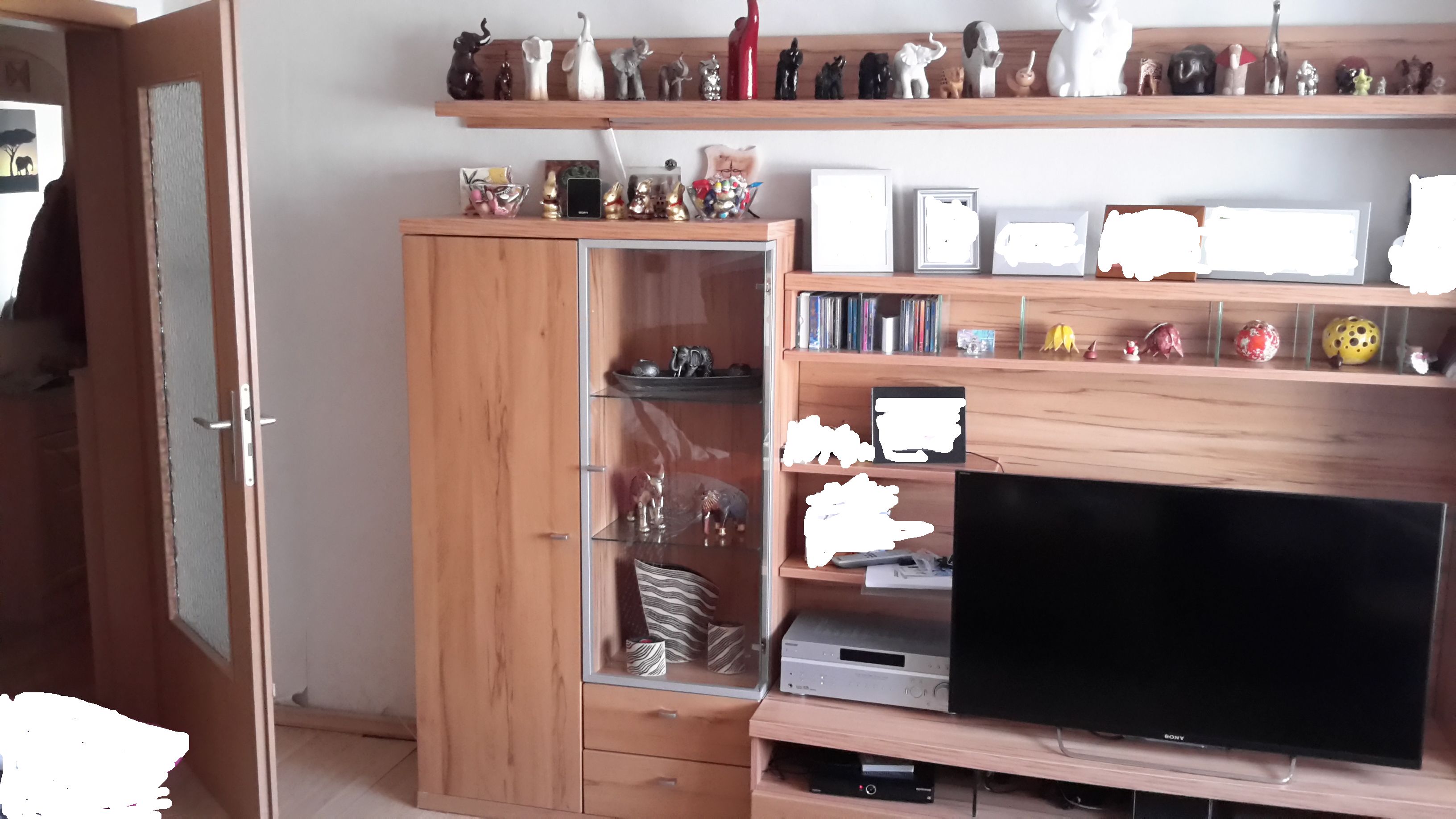

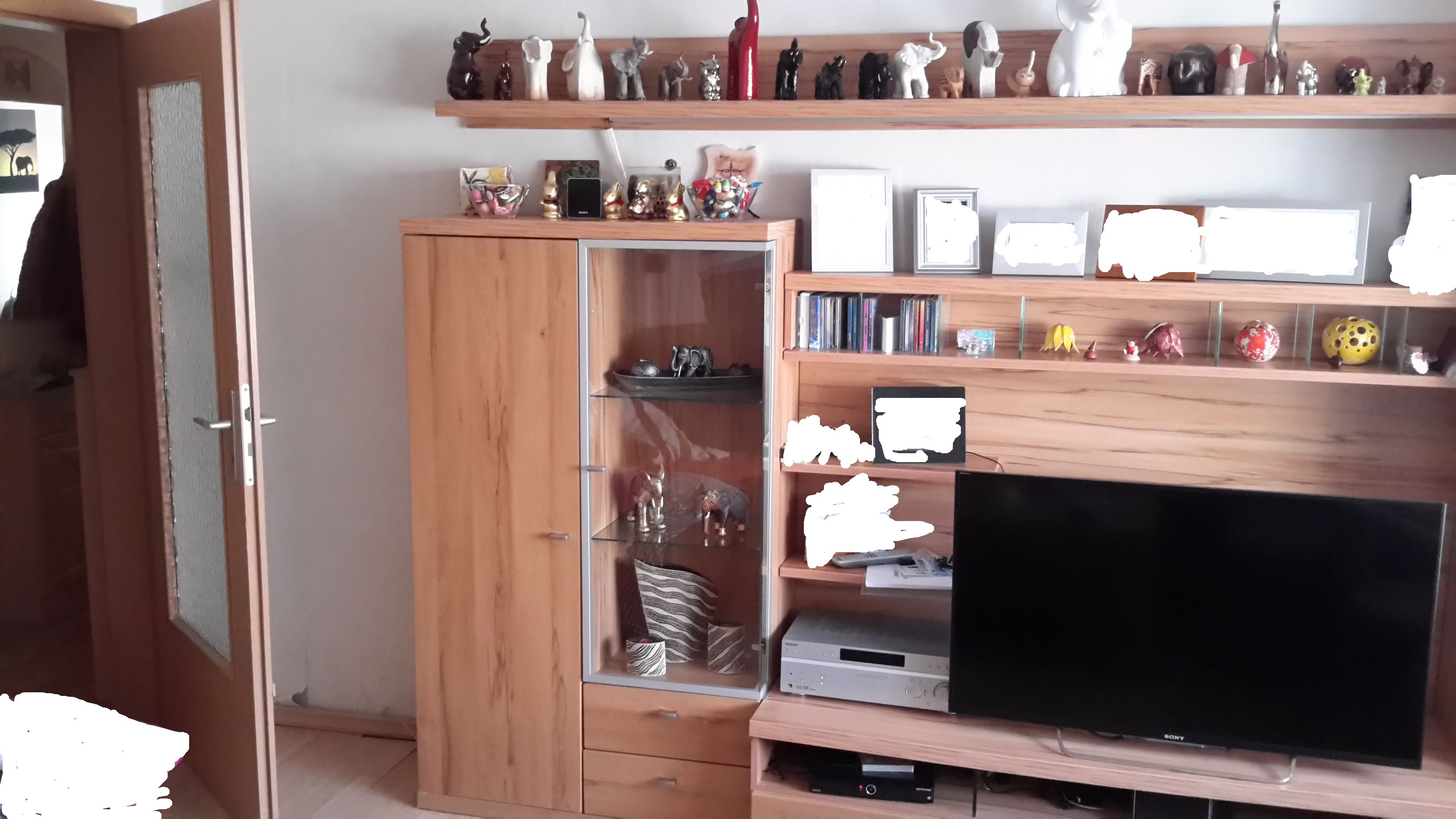

Der Aufbau der Wohnwand lässt leider keine Regalboxen zu (direkt rechts vom TV steht ein 2m hoher Glasschrank).
Meine Idee wäre daher momentan gewesen einen günstigen AV-Receiver zu kaufen dazu evtl. 2 Standboxen, bspw. Jamo S606, so das die Option bestehen bleibt später noch aufzurüsten.
Eine Box würde dann zwischen Tür und Schrank stehen (siehe Bild) und die andere Box zwischen Fenster und Schrank (leider nicht sichtbar)

Ich weiß ja nicht, wie es in der anderen Ecke aussieht, aber auch der Platz hinter der Tür ist zu eng für die Jamos.
Habe selber das Set Jamo S628 HCS und hatte nicht schlecht gestaunt wie groß die Standboxen gegenüber meinen anderen Standboxen sind. Die 606 sind zwar von der Leistung her etwas kleiner gegenüber meinen, aber die Maße der Standbox selber sind gleich.
Die Standboxen haben eine Höhe mit Spikes von ca 118cm und eine Tiefe von knapp 39cm. Ganz an der Wand sollten die eh nicht stehen und drum herum brauchen die auch Platz, da der große Tieftöner seitlich verbaut ist. Würde nachdem Bild dann bedeuten, das die dann sogut wie in der Tür stehen.
Ausserdem dürfte das Glas der Tür sehr leicht bis stark "mitschwingen", wenn man den Tieftontreiber der Jamo nach aussen zeigend stehen hat.
An sich bin ich sonst sehr mit den Jamo zufrieden und würde die jederzeit weiterempfehlen, nur sollte man auch den Platz zum Aufstellen haben.
Ich würde da vielleicht eher zu Regalboxen greifen, die man dann mittels Wandhalterung neben dem Schrank an die Wand bringt und einen kleinen Subwoofer, den man dann neben oder hinter dem Sofa versteckt.
Ansonsten wenn du bei Standboxen bleiben möchtest, eher etwas kleineres suchst. Mußt da halt auf die Maße achten. Zur Wand sollten wenigstens 5-10cm Platz sein bei Standboxen.

Allerdings ist wie gesagt der Platz für die großen Standboxen nachdem Bild zu urteilen eher suboptimal.

kurze Frage - da steht doch ein AVR, warum diesen nicht weiter nutzen?
(Bei dem Budget wäre das nach Möglichkeit dann doch sehr empfehlenswert.)
Das wäre natürlich auch eine Idee. Ich versuche mal herauszubekommen, welcher Sony AVR das ist.

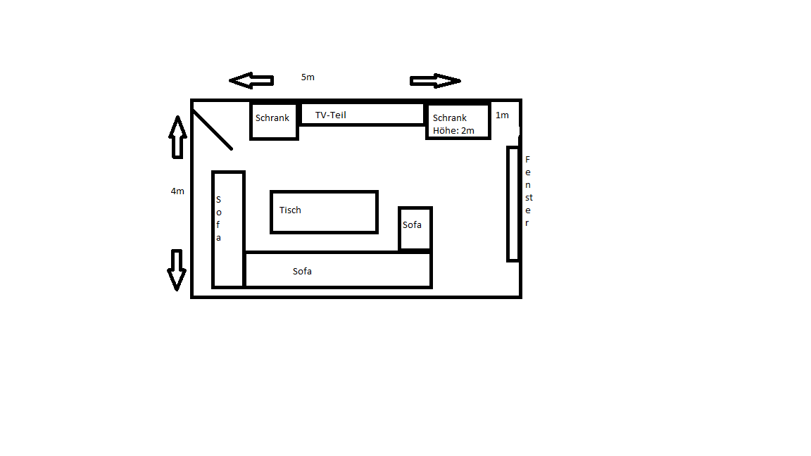

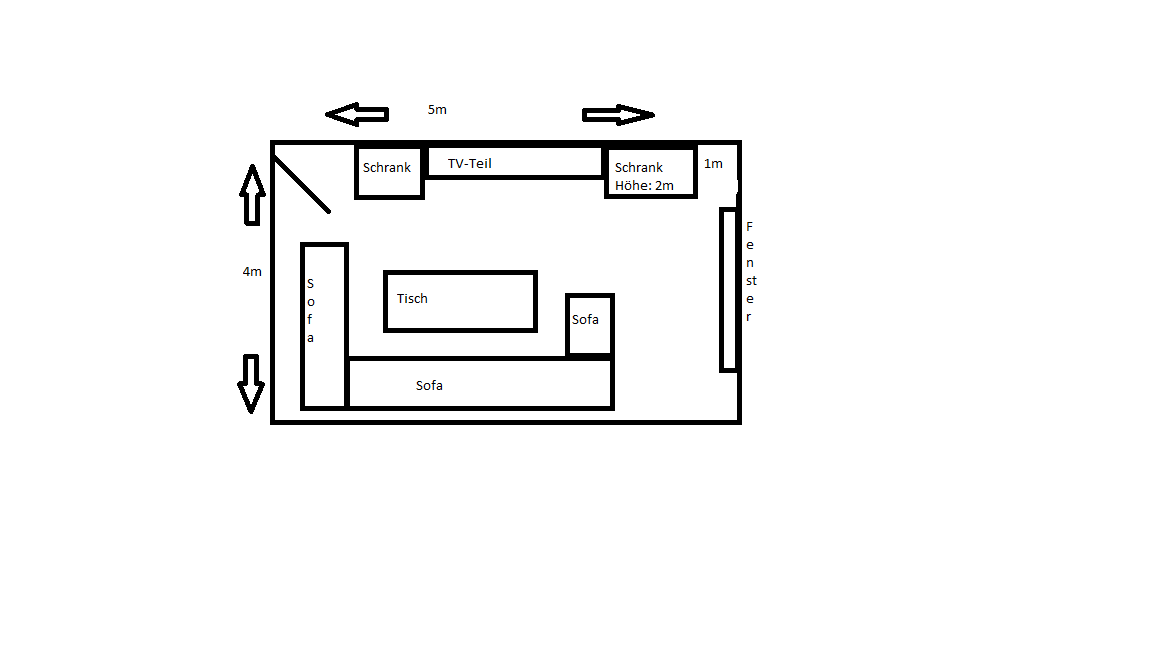

Der Sitzabstand ist wie groß? Mach doch mal eben - bitte eine zusätzliche Skizze vom Raum.

Hinweis: Auf deinem abgehangenem Bild, würde ich die Personen auf den Bildern unkenntlich machen, dass ist ein öffentliches Forum.

Der Sitzabstand beträgt ca. 3 Meter.

Skizze.png20150410_115734.jpgSo anbei jetzt noch eine Skizze des Raumes und das retuschierte Bild der Wohnwand.
