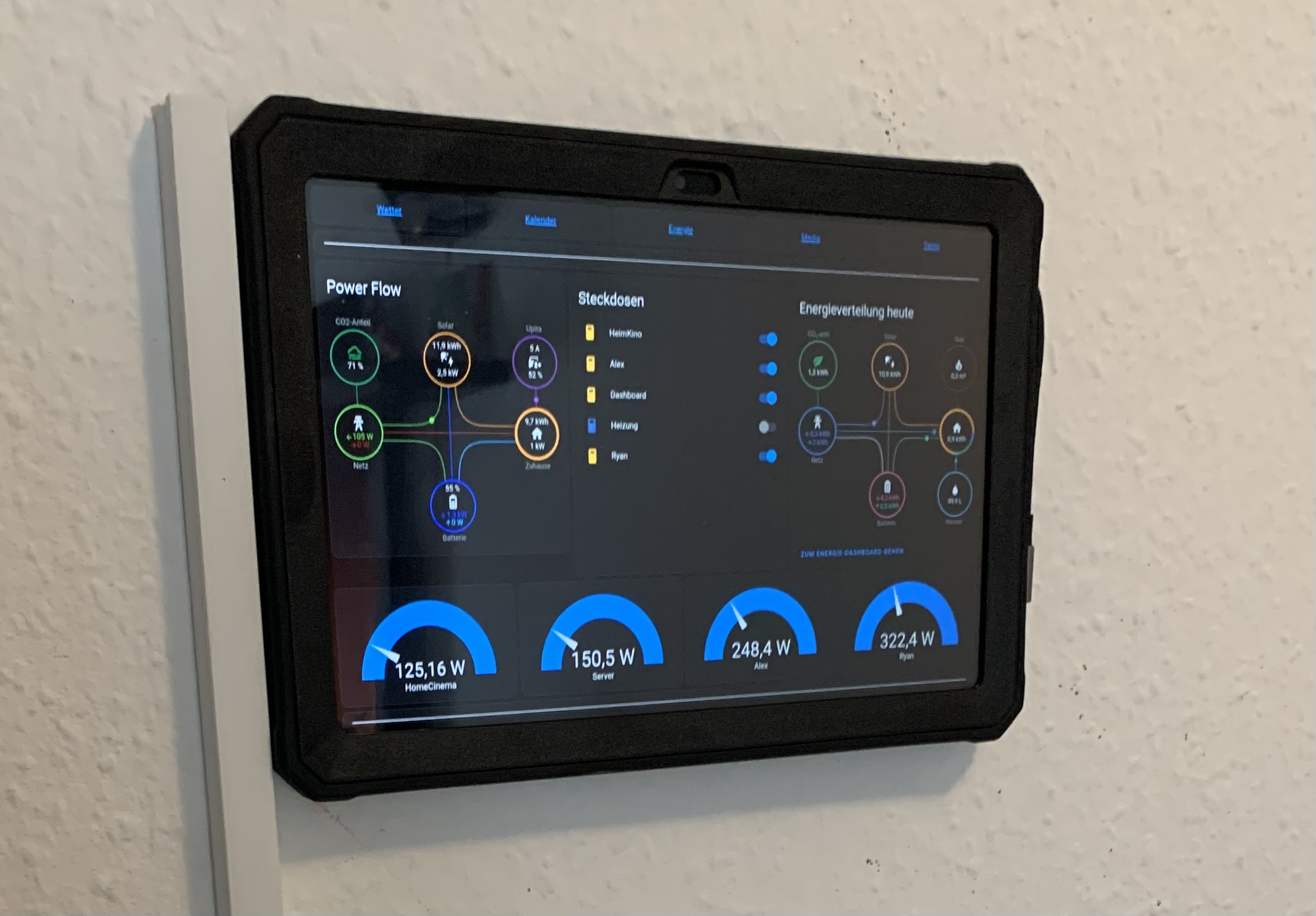

Läuft bei mir auch als HomeAssistant Panel seit letztem Jahr ohne Zicken. Muss ja keine Leistung bringen oder ein tolles Display haben.
Nutze auch den Kiosk Browser, inkl. Steuerung der Ladesteckdose für das Tablett.
Frau und Kinder haben das fix adaptiert.

Das ist der Fully Kiosk Browser inkl. Bewegungserkennung durch die Webcam und Blockierung der Oberfläche.
Reaktionen: s1ave77

Das Huawei MatePad 11 ist jetzt im Einsatz. Schnellere/Einfachere Einrichtung als bei einem Fire HD.
Sehr hochwertige Verarbeitung
Super Display
Also wenn jemand ein 11" Tablet für sein Dashboard sucht ist meiner Meinung nach bei einem Preis von <150€ mit dem MatePad bestens bedient.
Würde es mir wieder holen.
