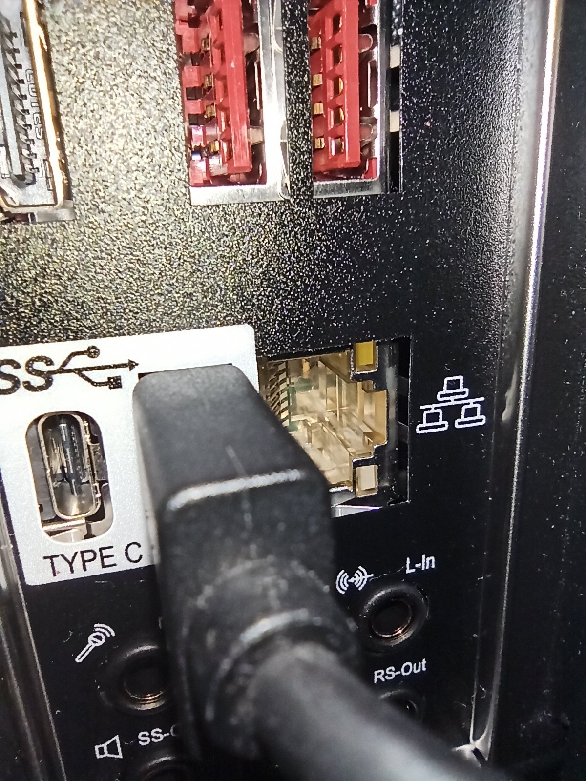

Könnt ihr euer System booten wenn eine externe Festplatte hinten am weißen bzw grauen Port hängt?
Also der, der Belegt ist:
Es muss wirklich eine SSD/HDD sein und kein USB Stick.

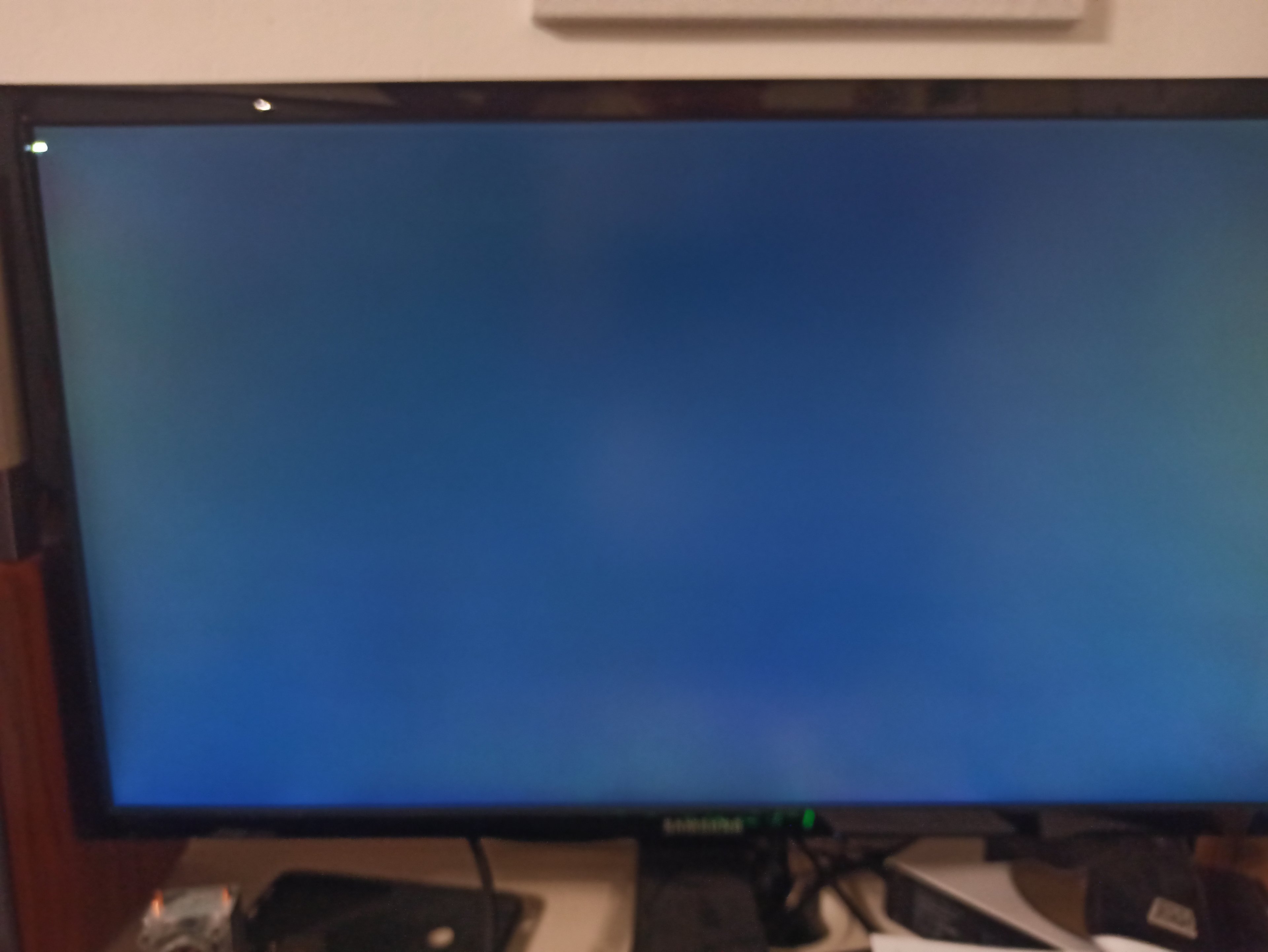

Ich habe das Problem, dass meine Festplatte sich dann im Betrieb abmeldet und neu anmeldet. Ist nur schwer zu reproduzieren.
Aber wenn ich da eine dran habe und Brustarten möchte, wird das System so lange nicht booten bis ich den Stecker vom Port ziehe.

Bootreihenfolge ist schon richtig und der Rest auch abgeschaltet.
Wenn ich eine Platte (habe mehrere getestet) beim anschalten stecken habe, startet der Rechner, aber man kommt nicht Mal bis zum BIOS.
Wie gesagt, es geht nur um diesen einen Port.
Mehr passiert dann nicht
