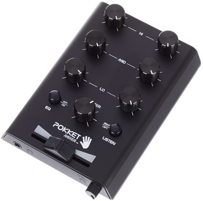

Das kleinste Mischpult das ich finden konnte: Pokket pokketmixer. Ob der Spaß dir 90€ Wert ist; für den Aufpreis kriegt man ja schon wieder einen besseren Verstärker.

Prisoner.o.Time schrieb:
Mischpult gut und schön, aber dieses müsste dann auch zwei Digital in (Toslink haben). Alles andere wäre in meinen Augen Geldverschwendung.
Denn die Arbeit eines Mischpults, könnten auch sehr gut zwei Y Kabel erledigen. Kostenpunkt: 5 Euro.
Ja so viel Geld für nen Mischpult will ich auch nich ausgeben! Ich teste es mit nem Y-Kabel, wenn es nicht klappt oder unzufriedenstellend ist, lass ichs halt und akzeptiuere mein Schicksal! ;)
