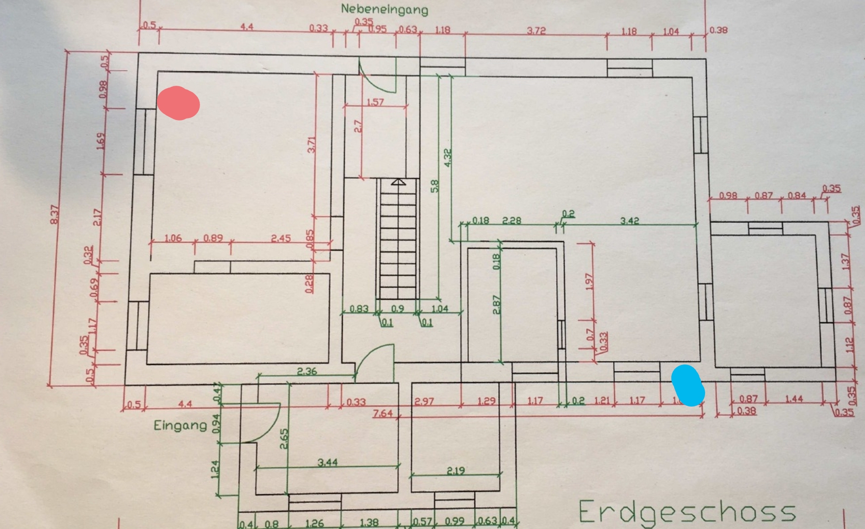

Wir wohnen seit zwei Wochen in einem schönen Haus auf dem Dorf und nun stehe ich erstmals vor dem Problem, mein bisschen Internet im ganzen Haus zu verteilen.
Das Internet bekomme ich durch LTE mit dem Telekom Router ZTE HyperBox 5G-MC801A wodurch ich hier eine Leitung von ca 60/25 MBit/s bekomme.
An sich ist das WLAN auch ziemlich gut, so dass ich fast im ganzen Haus Empfang habe. Allerdings steht der Router an einem Ende vom Haus und das Arbeitszimmer ist am anderen Ende.
Ich habe mal einen Screenshot hinzugefügt. Der blaue Punkt ist der Router und der orangefarbene Punkt der zukünftige Platz meines Desktop PCs.
Wie bekomme ich in der Ecke nun genug Empfang, damit ich dort arbeiten kann?
Ich bin mir im Klaren, dass die einzig vernünftige Lösung wohl ist, ein Kabel zu ziehen, aber das wäre momentan eine größere Baustelle, da wir auch noch was umbauen wollen. Perspektivisch ist das aber der Plan.
Bis dahin würde ich aber gerne was nutzen, was auch Sinn macht.
WLAN Stick, oder Netzwerkkarte?
Bei meinem Desktop PC wäre eine Karte kein Problem. Aber bei meinem Arbeitslaptop sieht es schon wieder anders aus.
Und kann ich das Signal mit einem WLAN repeater Strecken? Falls ja, welcher wäre sinnvoll. Habe schon gelesen, dass man in seinem WLAN setup am besten alle Geräte vom gleichen Hersteller und am besten mit dem gleichen Chipsatz verwenden sollte.
Danke schon mal für die Hilfe in dem WLAN Dschungel!
Viele Grüße

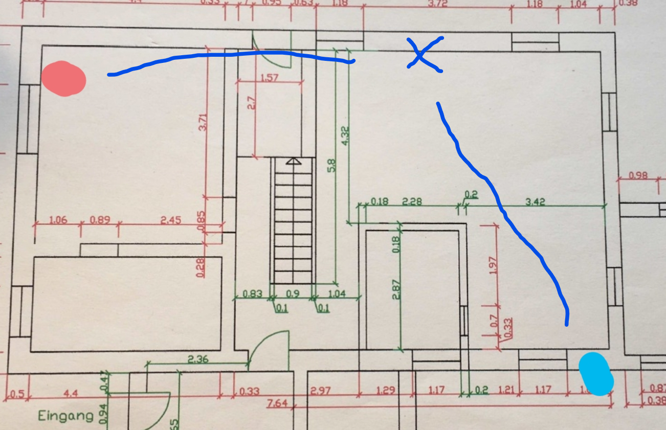

Würde einen Telekomrepeater beim blauen X hinstellen, falls der Empfang im Arbeitszimmer schlecht sein sollte:
Vom Router zum Repeater nur Luft und dann zum Arbeitszimmer zwei Wände, wenn ich das richtig verstehe.

Wenn ein Repeater nicht reicht, kann man auch über einen zweiten nachdenken, der dann zwischen den beiden Wänden steht.
