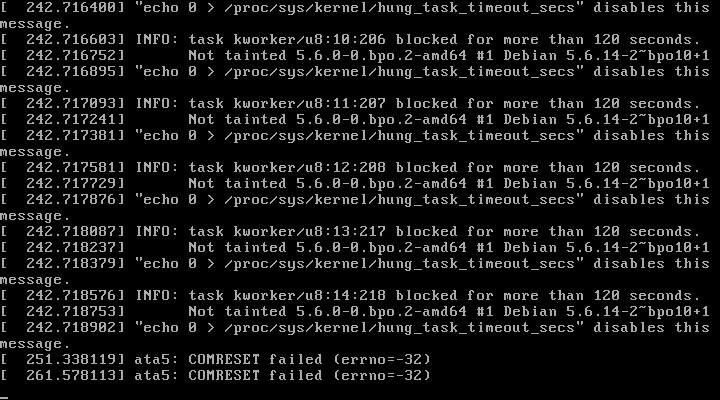

Beim Neustarten des Servers bekomme ich etliche Fehlermeldungen angezeigt:

ich hoffe Ihr hattet ein schönes Wochenende. Ich habe den Sonntag damit verbracht das BIOS zu resetten und dann alles noch mal von vorne zu installieren.
Die Systemplatte habe ich vorher bereinigt. Dann lief alles sauber durch. Der COMRESET Fehler auf ata5 tauchte wieder auf, als ich die HDD Lauwerke im laufenden Betrieb einschieben wollte. Mein Gehäuse ist das IPS 4U-4408

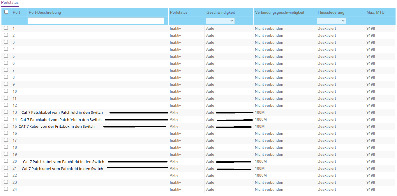

Mit anderen Worten, soweit funktioniert alles. Nächste Baustelle ist der Netgear JGS524Ev2 Switch. Der ist nur mit 100M an die Fritzbox angeschlossen, obwohl es ein CAT 7 Netzwerkkabel ist. Mein NVIDIA Shield an Port 14 ist mit einem CAT 7 Patchkabel angeschlossen und hat 1000M?
Ich verstehe das nicht. Gleiches Kabel, langsamere Verbindung. Wenn ich 14 und 15 tausche geht 14 auf 100M und 15 auf 1000M. Am Port liegt es also nicht

Hot-Swap: Das was da auf der verlinkten Webseite steht bedeutet lediglich, dass du im laufenden Betrieb die Laufwerke austauschen kannst ohne eben das Gehäuse öffnen zu müssen. Das bedeutet in keinster Weise, dass neu hinzugefügte Laufwerke auch explizit im OS bzw. dem HBA oder Raid-Controller sofort erkannt werden. Diese Funktion muss schon das verwendete Mainboard bzw. dessen Chipset als auch BIOS/UEFI unterstützen und es muss aktiviert sein. Bei Verwendung eines extra Raid-Controllers oder HBAs muss dieser natürlich hot-swap unterstützen. Jeweilige Handbücher sollten dir da Klarheit bringen ob deine Hardware dies kann und wie dies ggf. aktiviert wird. Ansonsten kann man bei jedem halbwegs vernünftigen OS auch ein aktives suchen nach neuen Laufwerken erzwingen.
Comreset: Wenn man nach dem Fehler kurz sucht findet man zig Seiten und alle gehen entweder in die Richtung Laufwerk defekt oder Stecker/Buchse dreckig oder defekt. Zumindest wenn die Fehlermeldungen zeitlich zum ziehen oder stecken der Laufwerke passen.

Switch: Die ausgehandelte Bandbreite zwischen zwei Komponenten hat nur sehr begrenzt mit der Art des Kabels zu tun. Ich kann auch mit einem OM4 LWL Kabel auch 10MBit/s half-duplex bekommen wenn ich die Komponenten, die an beiden Enden des Kabels hängen, entsprechend konfiguriere.... Guck in die Energiespareinstellungen der Fritzbox. Ich wette du nutzt da Port 2/3/4 und hast die Energiesparfunktionen an. Damit sind dann diese Ports auf 100 MBit/s begrenzt. Da du uns verschweigst welche Fritzbox genau du verwendest kann es natürlich absolut möglich sein, dass du eine Fritzbox verwendest, die ausschließlich 100MBit/s an ihren LAN-Ports anbietet.
Sowohl Gehäuse als auch Motherboard unterstützen HotSwap. Kein RAID installiert
den Fehler hab ich nur wenn ich es im laufenden Betrieb einstecke. Ist auch kein neues Laufwerk sondern bereits vorab in einem OMV4 gelaufen
NÖ, hab ich gecheckt. Stehen auf 1GBit

Zum ausgehandelten Port mit der Fritzbox:
Sofern dein Internetanschluss nur bis zu 100 MBit/s pro Richtung schafft würde ich das "Problem" einfach ignorieren.
Ansonsten würde ich mal die anderen 3 Ports der Fritzbox testen wie es sich dort verhält. Wenn das nicht hilft > Port am Switch auch fest auf 1GBit/s einstellen und den Error Counter im Auge behalten. Wenn da nix passiert und die Verbindung stabil ist > Problem gelöst.
Man findet erschreckend schnell und einfach viele Threads und Seiten im Netz die genau dieses Verhalten berichten. Also ein Netgear Switch, eine Fritzbox und nur 100 MBit/s dazwischen, leider entweder ohne wirkliche Lösung oder fehlerhafte Verkabelung/Kabel/Patchpanel/Dosen etc.

bei der fritte habe ich noch einen Ubiquiti POE switch an port 2. alle Geräte die dran hängen werden mit 1Gbit angezeigt.
Seitens der Fritzbox sind alle Ports mit Gigabit fest eingestellt. Im Netgear kann ich nur zwischen 10 halb und voll und 100 halb und voll oder auto wählen. Da ist kein Gbit zur Auswahl.
Die Dosen/Verkabelung wurden vor der Inbetriebnahme alle einzeln geprüft. Cat7 Duplexkabel.
Und die langsame Verbindung ist ja direkt im Serverschrank zwischen FB und Switch. Das Verbindungskabel ist dasselbe das für die Verbindung von FB zu Ubiquiti benutzt wird und da funzt es ja.
Habe bereits kabel getauscht und auch andere Ports an der FB durch probiert. Keine Verbesserung.
Tjoa, dann musst wohl damit leben 🤷‍♂️ Warum auch immer scheinen sich Netgears und Fritzboxen manchmal nicht zu vertragen. Vielleicht gibt es ja ne neuere Firmware, ansonsten keine Idee mehr aber jetzt weiß ich wieder warum ich kein Netgear verwende^^
