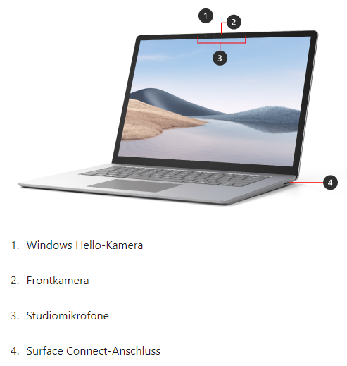

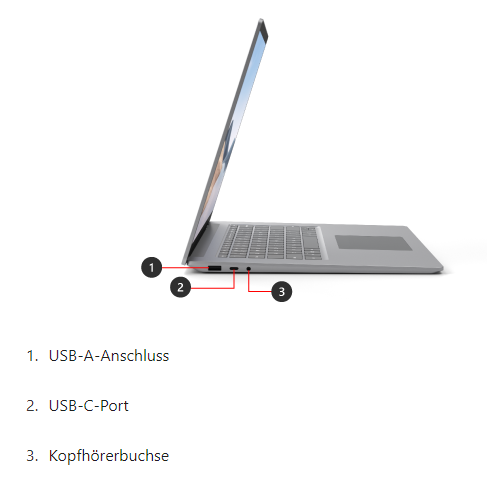

Habe den USB-A und den USB-C Anschluss auf einer Seite:
und auf der anderen Seite den Connect Anschluss zum Laden:
Dann würde ich mir tatsächlich das Dock sparen?

Das Laden erfolgt doch über den USB-C auf der linken Seite? Da müsste eben dann auch der Acer dran (weil nur der ein Displayport Signal ausgibt) und drum kannst Du dann nicht gleichzeitig laden.
Reaktionen: ---Daniel---
Jnein, eigentlich über den Connect Anschluss. Aber tatsächlich geht es auch über den USB-C. Danke für den Hinweis, das wusste ich bisher nicht! Und zum Glück hatte ich mir den portablen Bildschirm nicht mit USB-C geholt...
