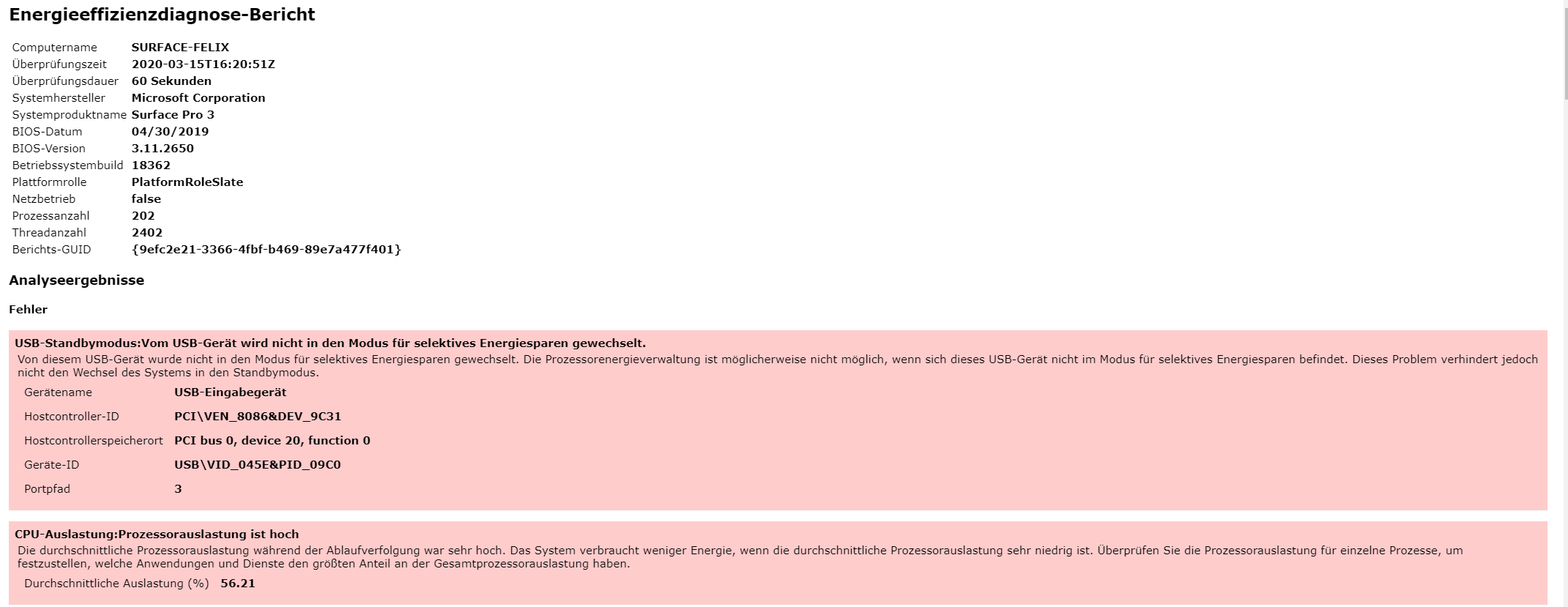

ich habe ein Surface Pro 3. In den letzten Wochen habe ich enorme Probleme mit meinem Akku.
Der Akku hat teilweise nur eine halbe Stunde gehalten. Jetzt wurde ein Windows-Update installiert, und seit dem ist es wieder besser, aber immer noch nicht so wie es sein sollte. Klar, das Gerät ist schon älter, aber trotzdem kann man es ja mal versuchen ;)
Trotzdem habe ich mal den Akku-Test in der CMD gemacht, und folgendes Ergebnis erhalten.
Ich weiß leider mit dem oberen Fehler gar nichts anzufangen, der untere ist ja mehr oder weniger offensichtlich.
Zur Not würde ich dann den Akku tauschen, da gibts ja Anleitung im Internet.
Über eine Erklärung würde ich mich freuen.
Gruß Lukas

Vom reinen Kapazitätsverlust sieht der Akku doch gar nicht schlecht aus - mein Surface 4 hat da einen deutlich höheren. Das kann amS dein Problem nicht erklären.
allerdings ist ein Simplo Akku verbaut. Wenn man da mal googelt, liest man bei einigen von Problemen.
