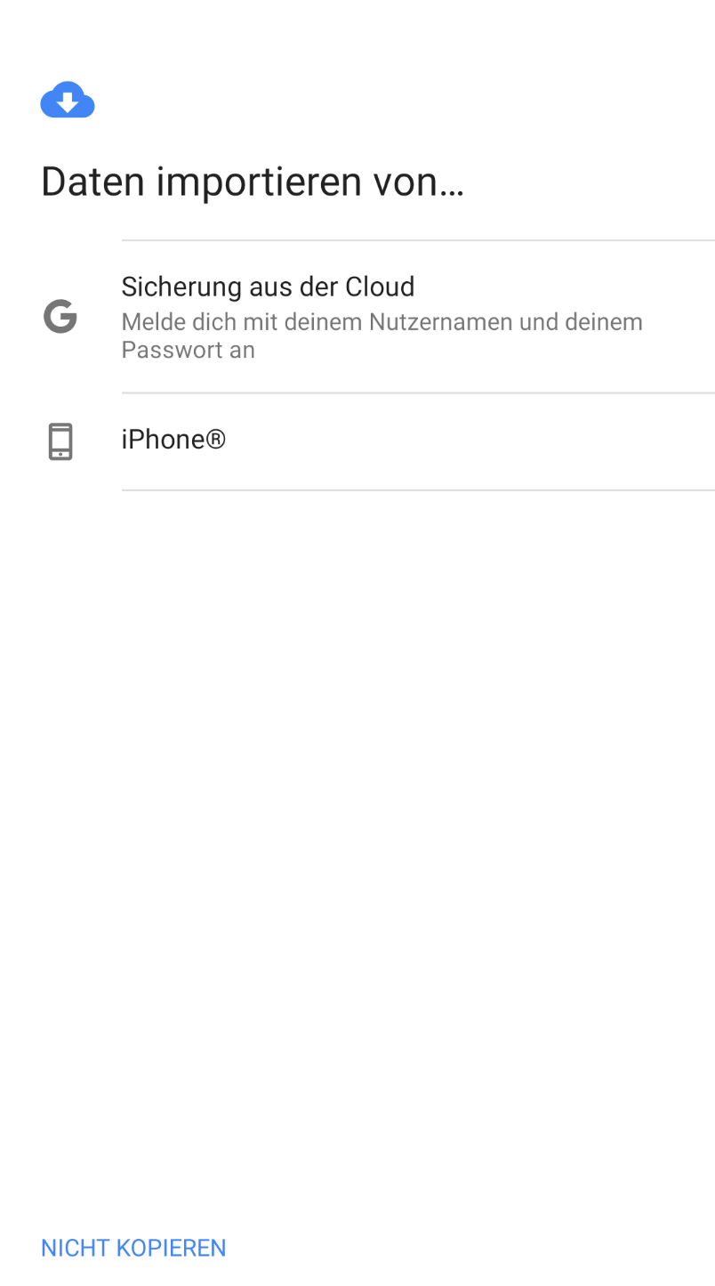

Normalerweise müsste während der Einrichtung folgende Abfrage erscheinen (Abb. kann je nach verwendetem Hersteller/Version von Android abweichen):
Der Fehler ist anscheinend der, dass ich laut Google zwei Surface Duo habe.
Keine Ahnung, was da falsch lief.
