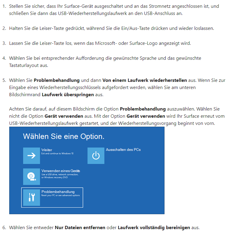

1) Neuinstalltion über ein „surface-recovery-image“ von Microsoft.
Link: https://support.microsoft.com/en-us...b-40ef-398fc7d62c07#WindowsVersion=Windows_11
Nach dem Klick auf “Troubleshoot” wird mir nicht “Just remove my file”s oder “Fully clean the drive” angeboten.
Ich komme hier nicht weiter.

Beim Recovery-Image hört es sich für mich so an, als ob gar nicht vom USB-Medium gebootet wurde, sondern nur der in Windows eingebaute Recovery-Modus.
Klingt für mich auch fast so - allerdings verstehe ich nicht warum. Irgendwie bitter an einer Windowsinstallation zu scheitern... 🙈
Wie genau hast du das Recovery Image vorbereitet? Hast du dich an der Anleitung von MS orientiert? Der USB Stick muss entsprechend vorbereitet werden. Danach musst du vom Stick booten. Am besten schaltetst du vorher noch Secure Boot im Bios (lauter Taste F4 + Power Taste) aus. Danach wieder ausschalten und direkt vom Stick booten (leiser Taste F3 + Power Taste).
Da muss kein Klick auf Troubleshoot oder ähnliches erfolgen. Habe jetzt schon was weiß ich wie viele Surface Geräte per Recovery Image zurückgesetzt. Bisher hat das immer funktioniert.

Wie genau hast du das Recovery Image vorbereitet? (...)
Also ich habe nach Anleitung von MS ein Wiederherstellungsmedium mit dem windowseigenen Tool erstellt. Im Anschluss habe ich die Daten aus dem heruntergeladenen Recoveryimage auf den Stick kopiert.
Daraufhin habe ich mich an die Anleitung von MS gehalten (Link zu MS).
Okay - ich werde es auch nochmal ohne Secure Boot versuchen. Danke!
