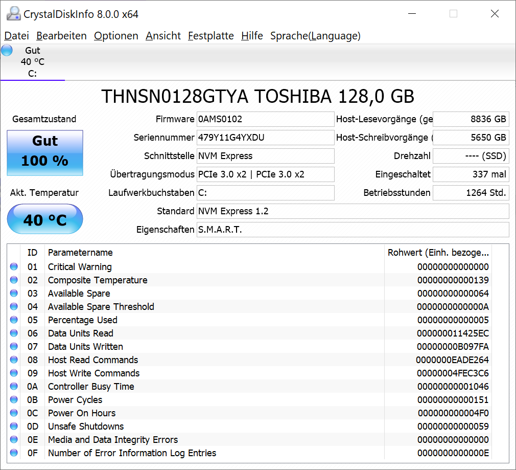

Ich weiß die SSD ist nicht die schnellste aber das scheint mir doch nicht ganz normal. Insbesondere das auch das System dann quasi nicht mehr nutzbar ist während er entpackt. Hat einer Ideen woran es liegen könnte? Ist die Anbindung PCIe x2 korrekt? Habe ich irgendwelche Möglichkeiten noch Einstellungen zu überprüfen?

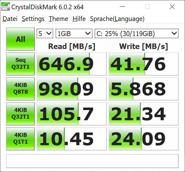

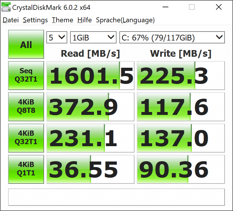

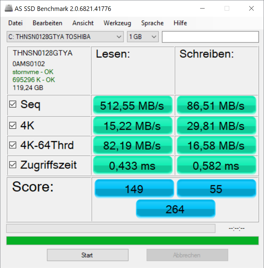

Anbei ein paar Screens zum Status / Benchmark der SSD:
Die SSD ist eben langsam beim schreiben. Schau dir mal die Werte bei AS SSd an.
Vor allem bei kleinen Dateien.
Die Zip enthielt ca 7 Dateien die zwischen 300 und 1000MB groß waren. Hier müsste ja die sequenzielle Schreibgeschwindigkeit gelten. Auch hätte ich erwartet, dass Windows quasi nicht unbenutzbar wird während des entpackens.
Auffällig ist ja auch, dass CrystalDiskMark nur 41 MB misst und AS 86MB (und laut Spezifikation 130 MB drin wären)

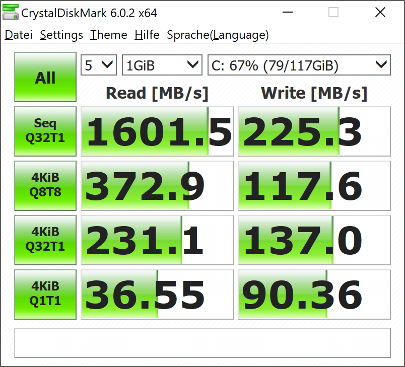

Habe das Surface Pro 2017 in der m3 Variante, hier mal ein Screen von mir, allerdings mit Samsung SSD und unter Akkubetrieb:
Mein erstes Gerät hatte auch die Toshiba SSD, lief zäh wie Kaugummi, die Werte waren etwa so wie bei dir, habe es dann gegen ein Gerät mit Samsung SSD getauscht, war doch schon ein Unterschied, ich denke bei deinem stärkeren i5 wird die SSD noch mehr bremsen als bei der m3 Variante.

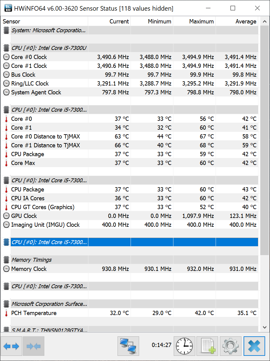

Hab Kaspersky jetzt mal deinstalliert und gewartet bis die Auslastung quasi bei 0 war. Habs dann noch mal angestartet. CPU ist beim entpacken zu 4 bis 8% ausgelastet. Arbeitsspeicher bei 54% und Festplatte halt 100%.
Hier ein Bild von hwinfo (sieht eigentlich okay aus?)
