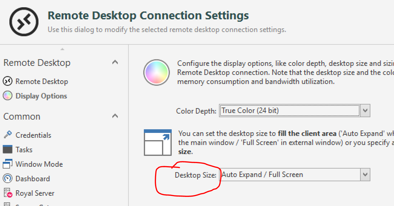

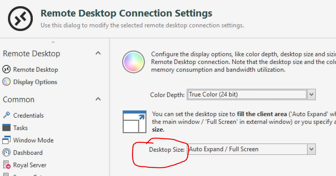

Habe ich das Programm https://www.royalapplications.com/ts/win/download runtergeladen.
Da sieht es besser aus.
Folgende Einstellung ist zu bedenken:
