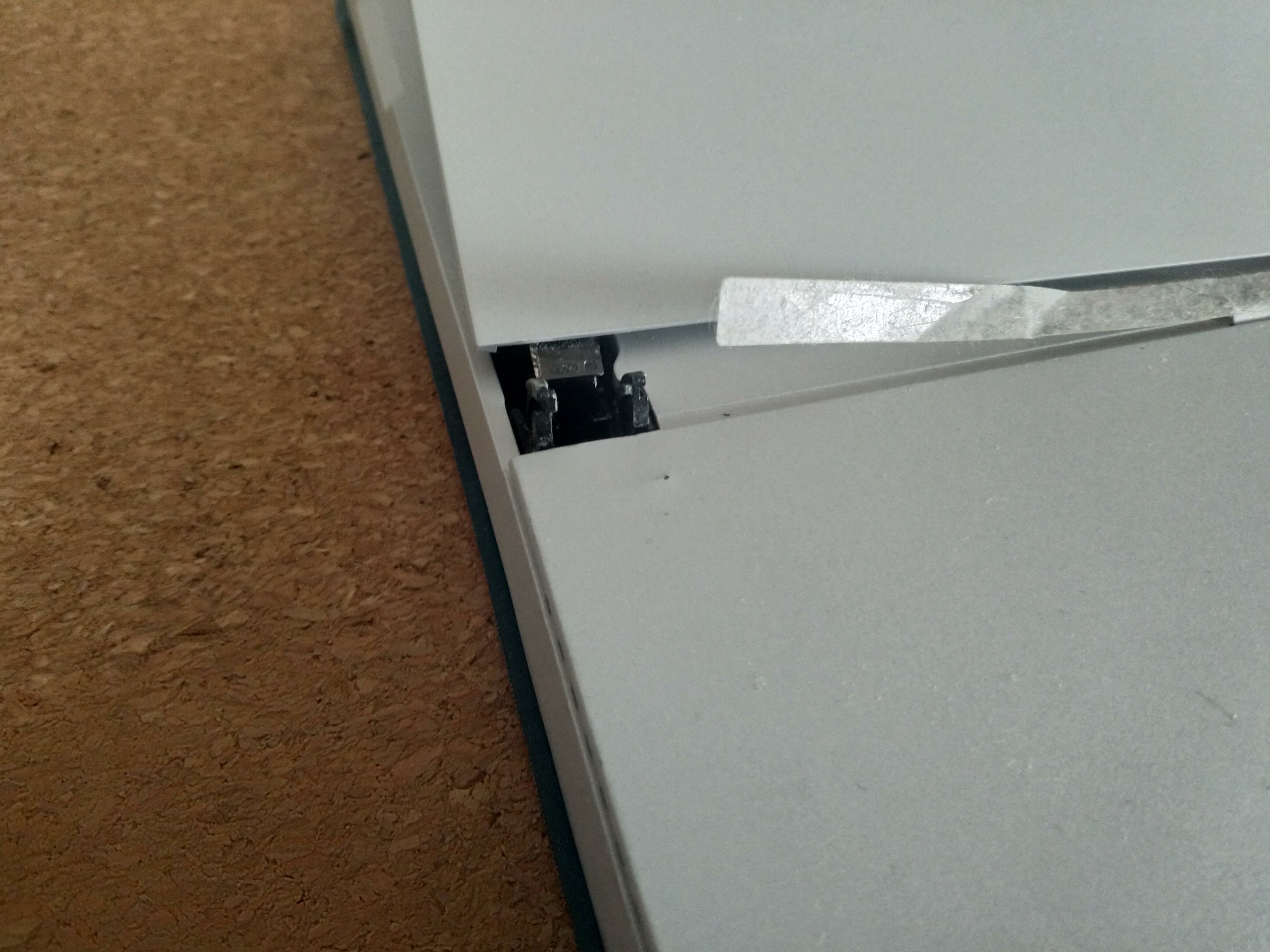

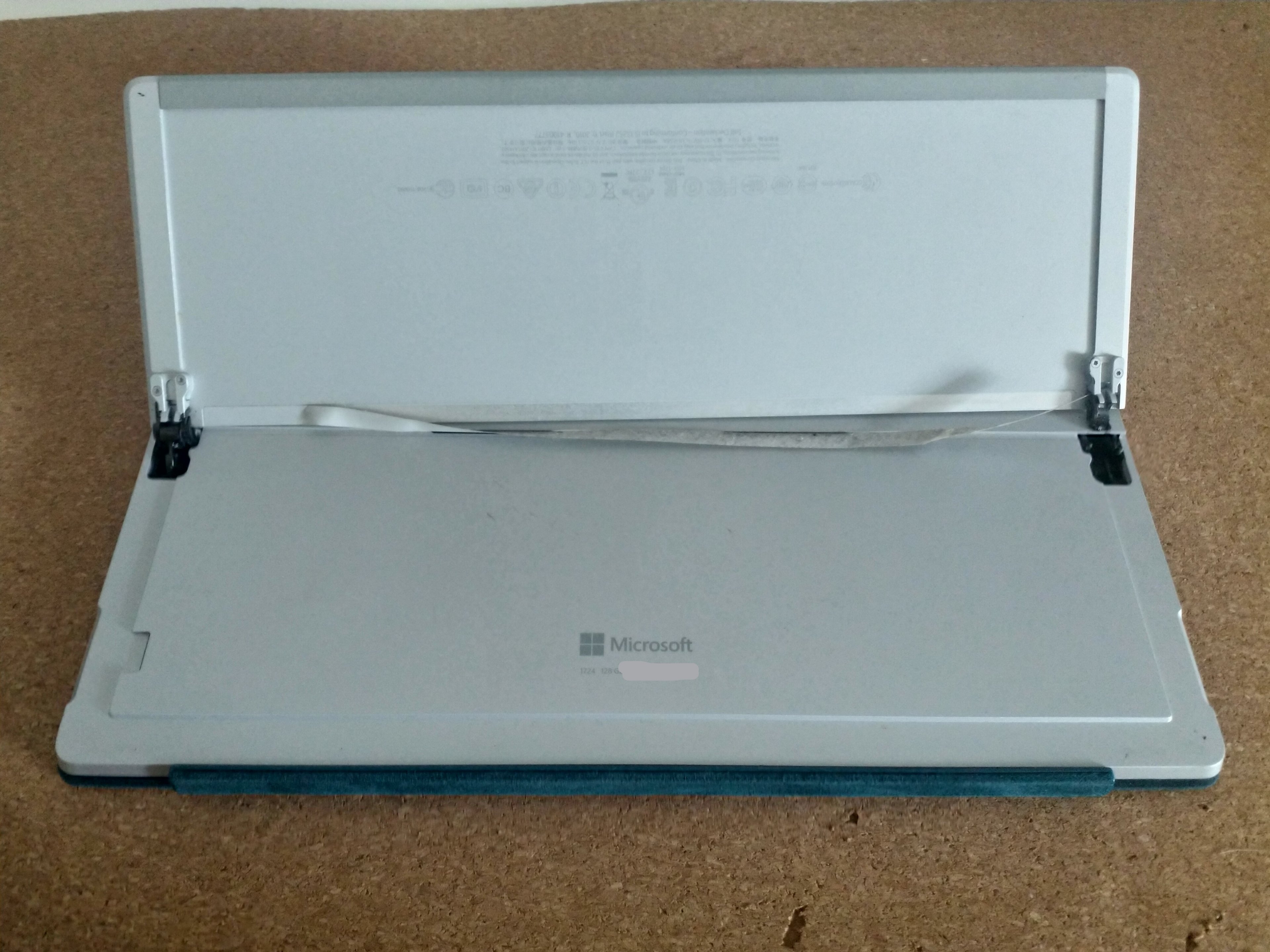

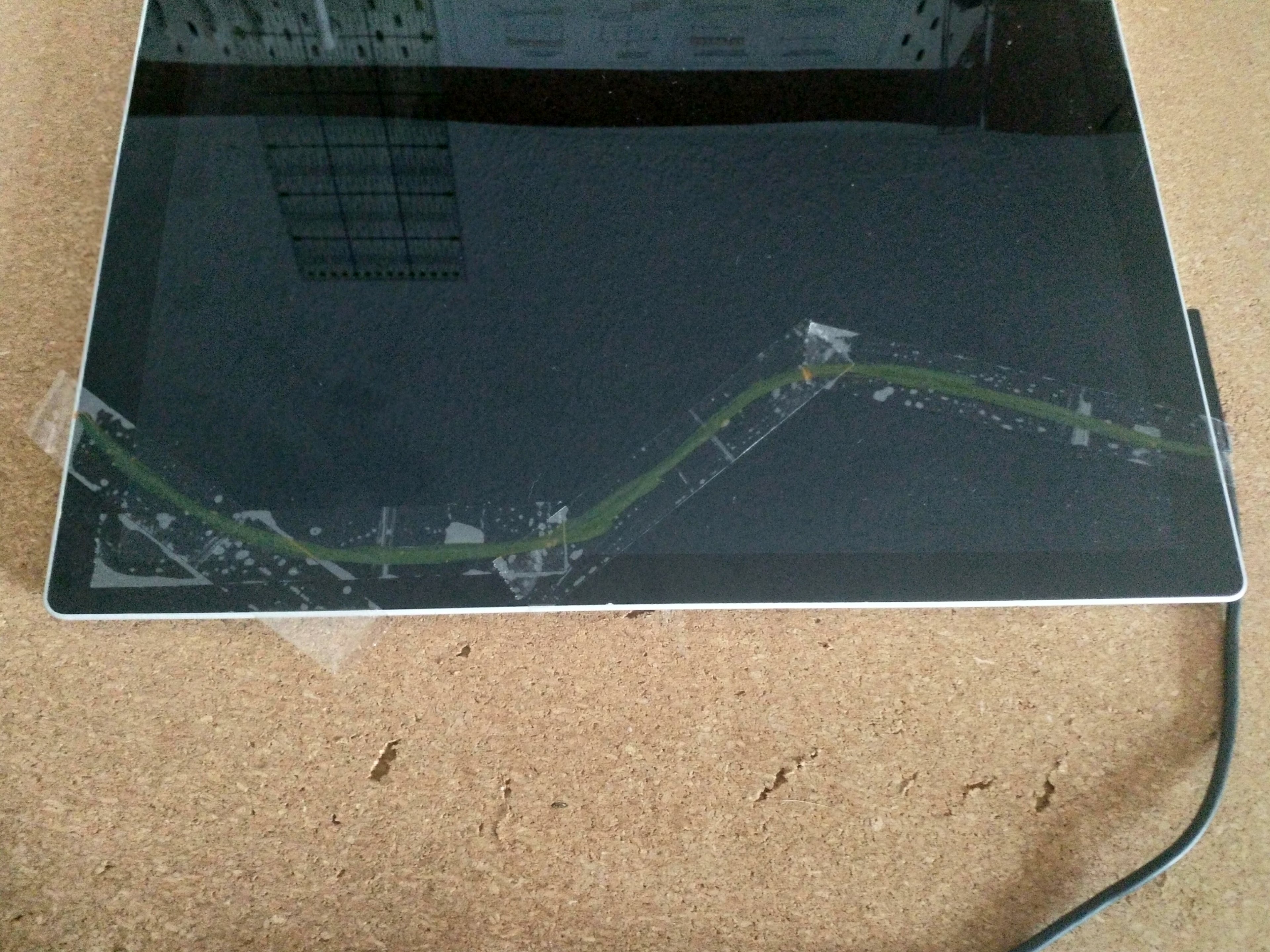

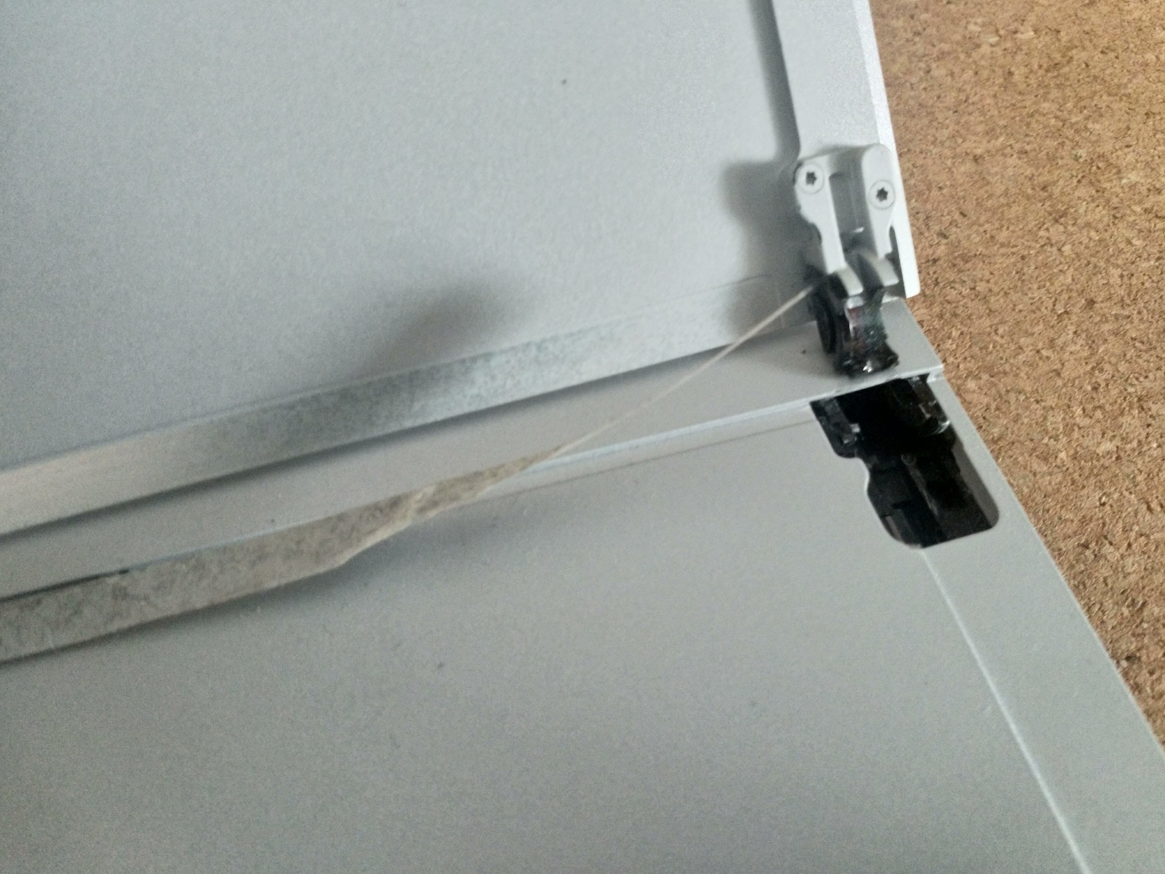

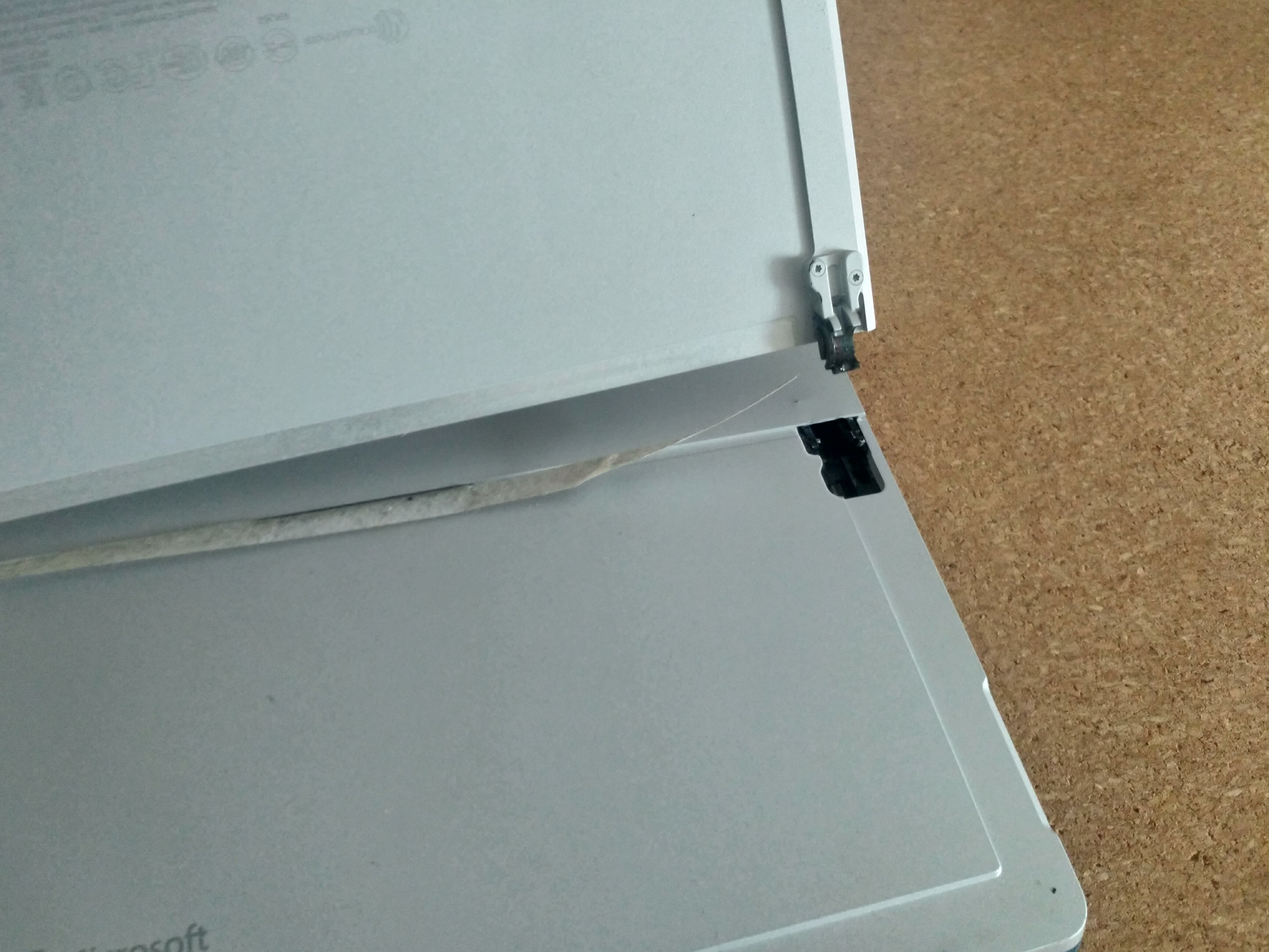

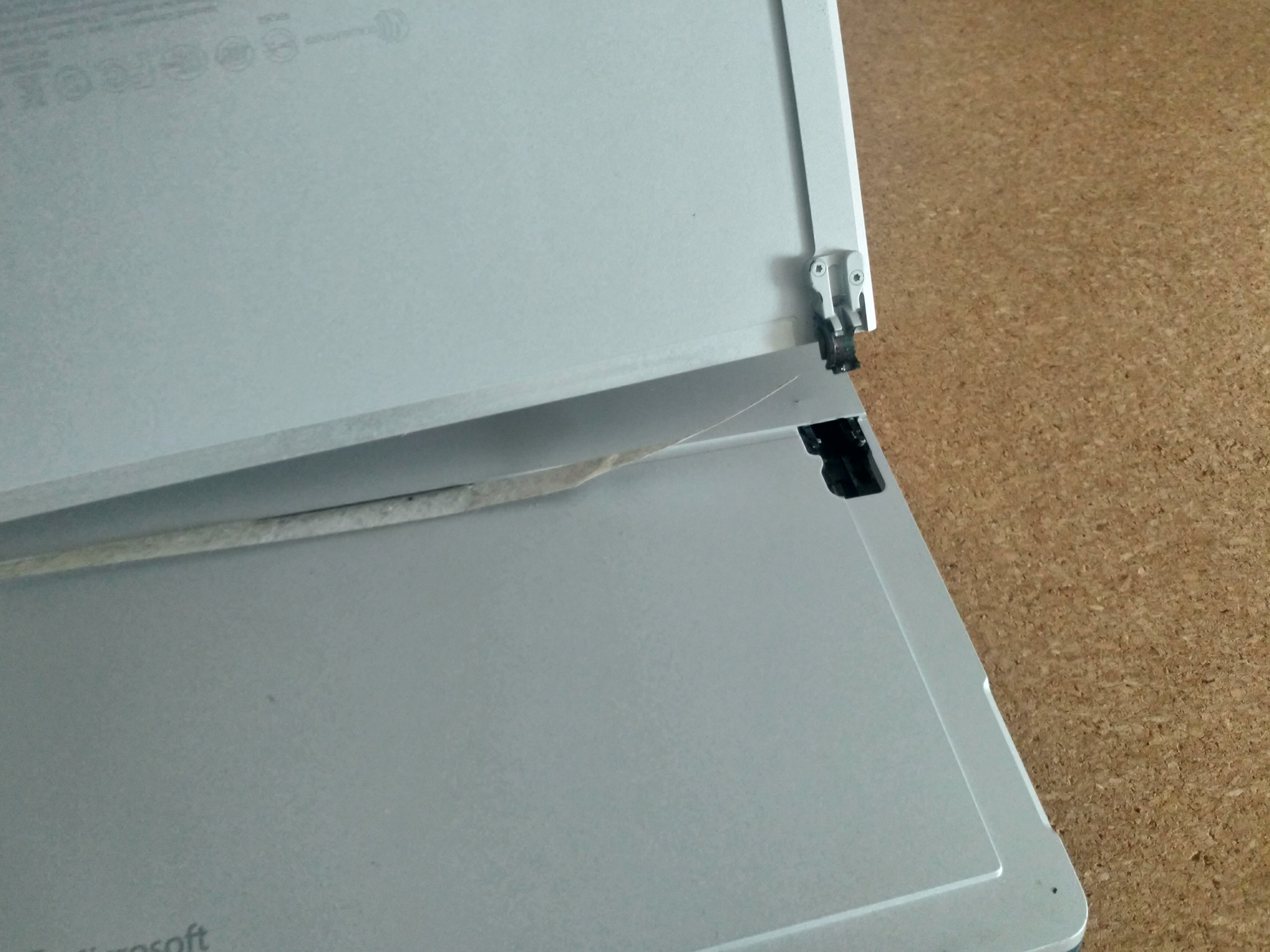

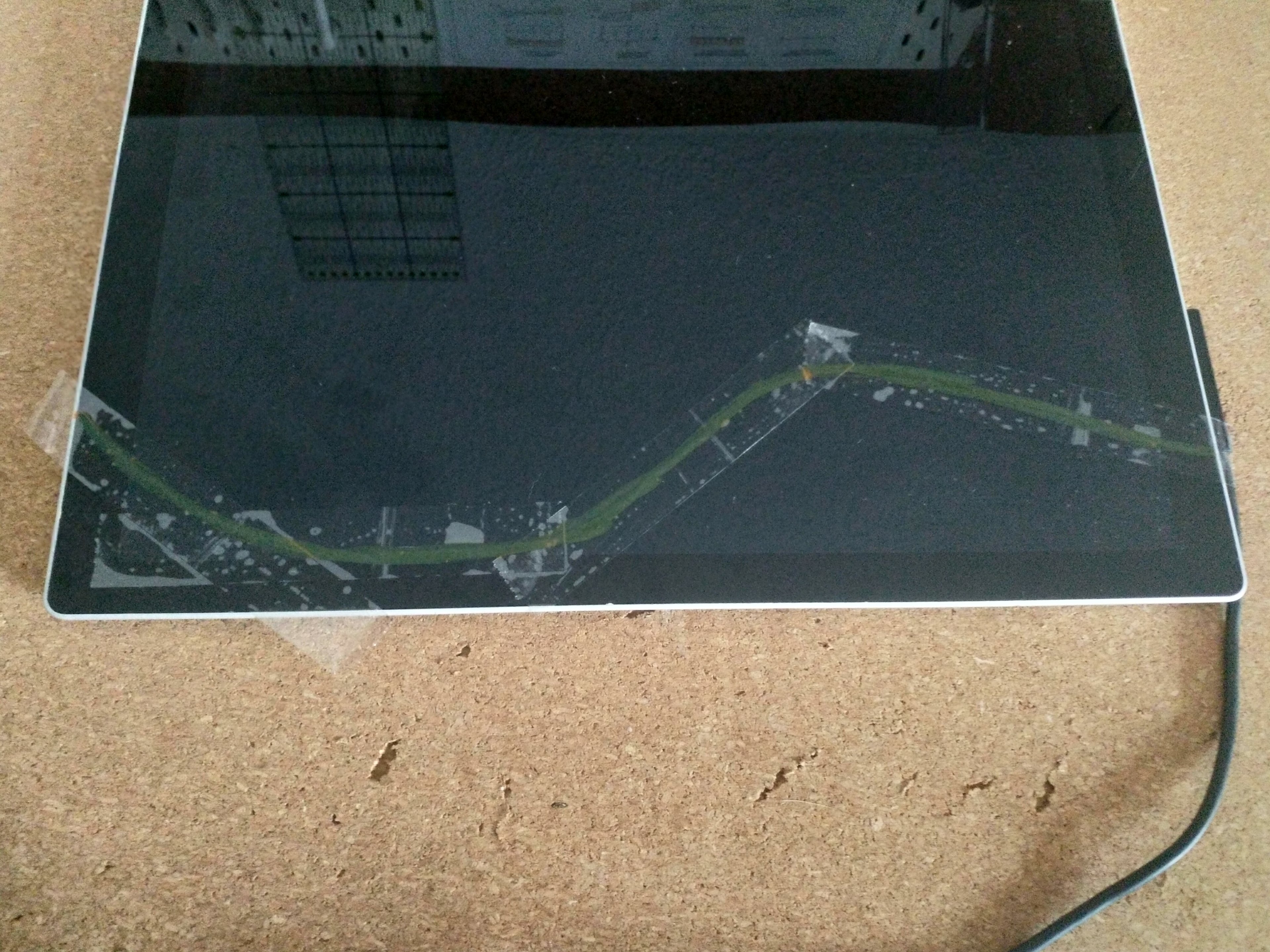

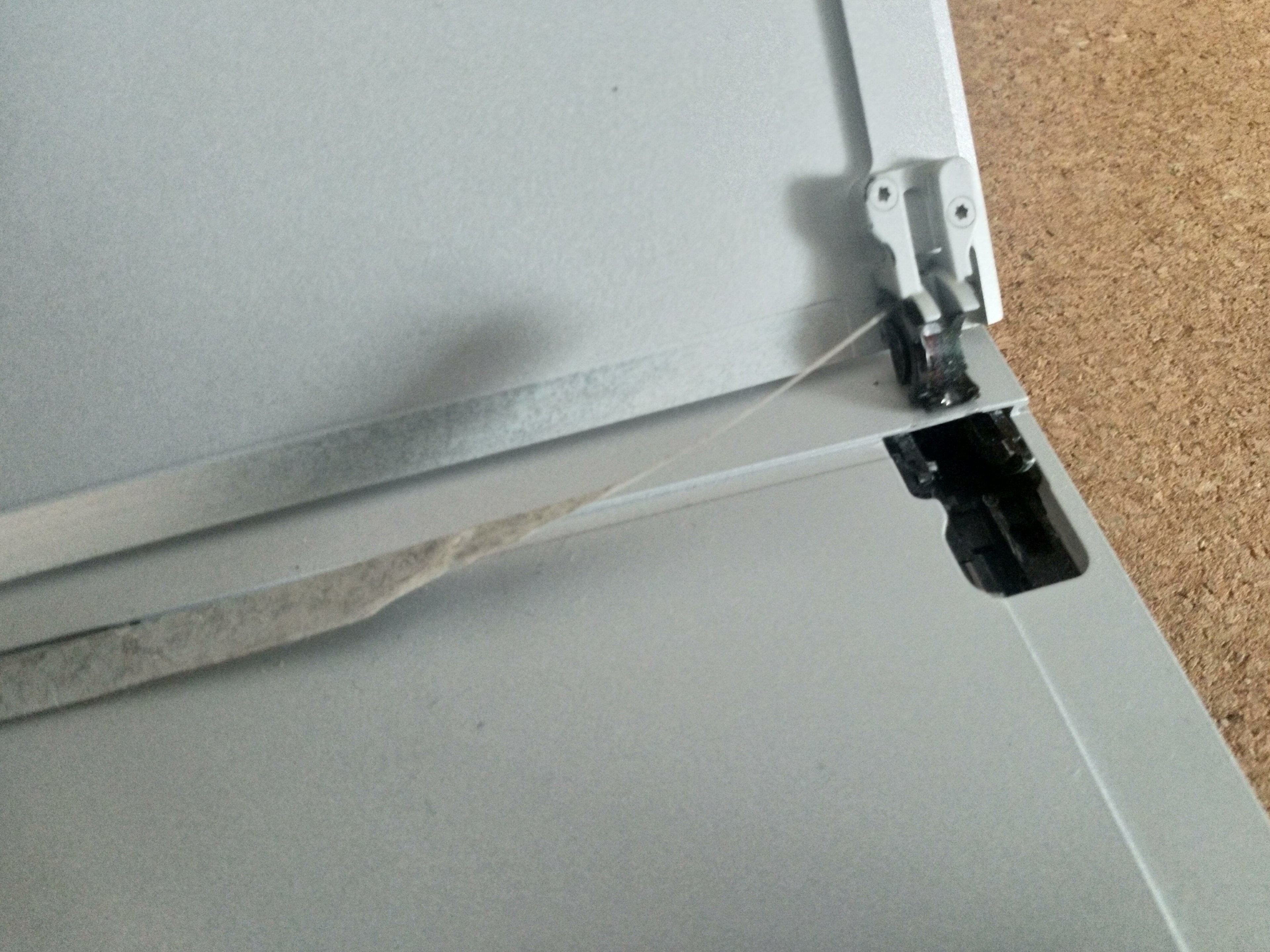

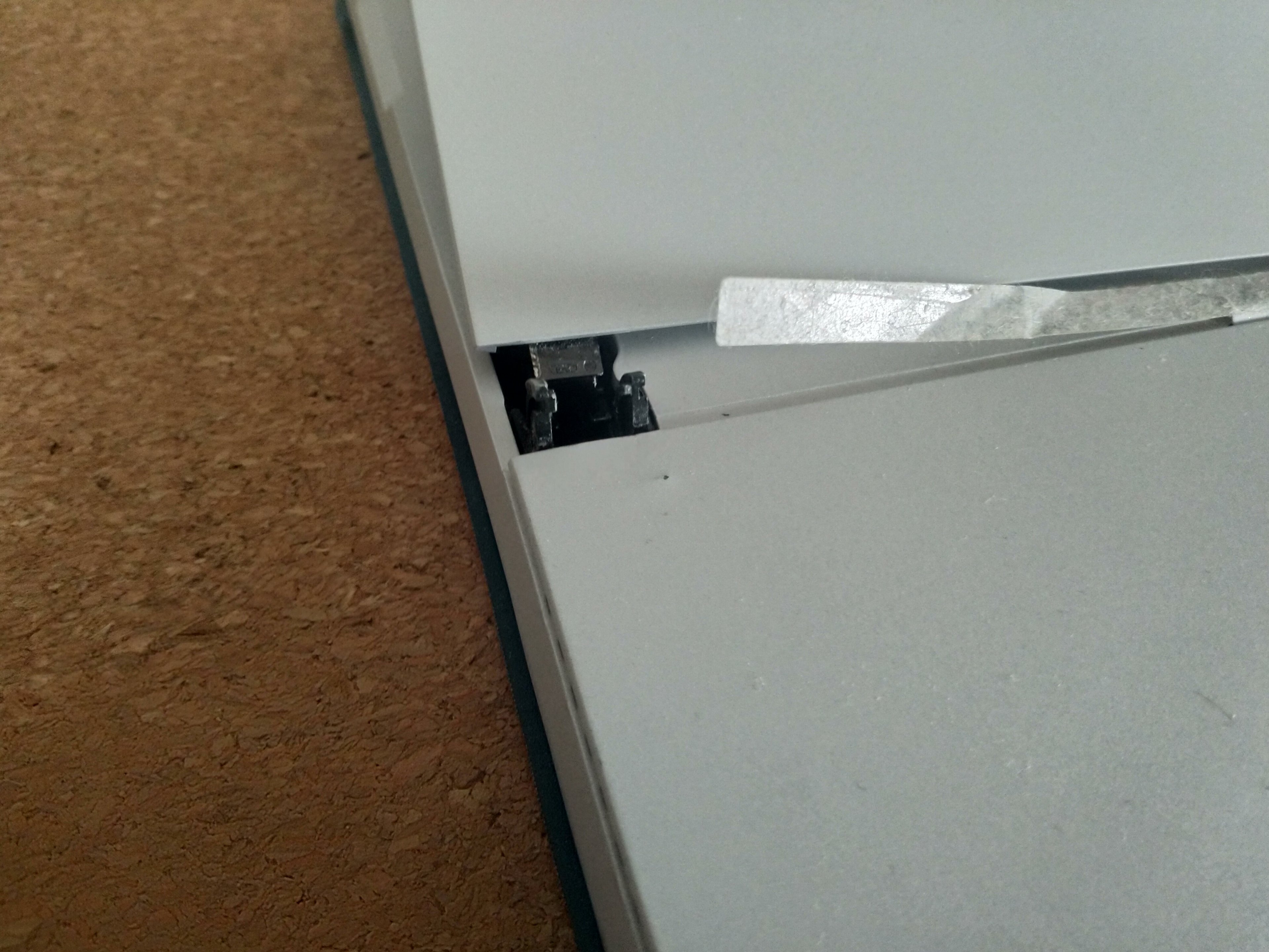

Durch das Herunterfallen ist auf der Rückseite eines der beiden Schaniere für den "Klappständer" vollkommen zerbröselt. Der Ständer lässt sich dadurch auch nicht mehr bündig zurückklappen. Im unteren Bereich des Displays zieht sich ein geschwungener Riss komplett über die gesamte Breite, um den besser kenntlich zu machen, habe ich eben mal Tesa drüber geklebt und den Riss darauf mit einem Marker nachgezogen.
Abgesehen davon läuft das Gerät! Die Leistung des Akkus kann ich nicht einschätzen, wie gesagt lag das Teil nun einige Zeit unbenutzt und ungeladen rum. Ich hab's eben mal ans Kabel gehängt und das Surface ging kurzer Hand später problemlos an. Testweise habe ich mich bisschen durch Ordner und Einstellungen durchgedrückt (im Tabletmodus mit'm Finger), dass der Riss irgendwelche Eingabeprobleme hervorruft konnte ich dabei nicht feststellen. Da ich den Pen gerade nicht zur Hand hatte, kann ich aber nicht einschätzen, ob das beim Skizzieren oder ähnlichem nicht doch der Fall ist.

Wenn ich die Preise bei eBay für Ersatzteile so überschlage, dürftest du bei 150€ mindestens angekommen sein. Hinzu würde ich jedoch mal eine neue Batterie zählen, wenn die alte jahrelang ohne Ladung im Schrank rumlag kann die auch schon einen Schaden weg haben.
Die Reparatur des Geräts wird jedoch, wie bereits die Teardowns zeigen, sehr knifflig. Gut, dein Vorteil ist, dass der Bildschirm schon hinüber ist und du somit hier nicht sonderlich sorgsam vorgehen musst. :D

Touch dürfte nicht mehr funktionieren, u.U. auch nur im unteren Bereich. Wenn Du eine Anwendung dafür hast, wo der Riss im Bildschirm nicht so stört und Du kein Touch benötigst, kannst Du es einfach weiter nutzen.
Falls der Riss z.B. bei aktivem Display kaum sichtbar ist, könnte man daraus einen digitalen Bilderrahmen basteln (u.U. mit Schutzfolie). Oder, wenn noch Teile vom Touch funktionieren, kann man es für eine Hausautomation nutzen.

Habe gestern Abend/heute alle Altdaten meiner Freundin gesichert und das Surface komplett zurück-/neu aufgesetzt. Der Surface Pen hat sich mittlerweile aufgefunden, da ist die AAAA-Batterie allerdings platt. Die gesamte Datensicherung und das Zurücksetzen habe ich komplett im Tabletmodus per Touch mit den Fingern gemacht. Der quer über die Gesamtbreite verlaufende Riss scheint nur ein oberflächiger Haarriss zu sein. In der Benutzung fällt der nur unterm schrägen Blickwinkel auf, eine Beeinträchtigung der Touch-Funktion konnte ich nicht feststellen.
Mittlerweile konnte ich den Klappständer hinten bzw. das kaputte Scharnier zumindest so zusammenstecken, dass ich den Fuß wieder bündig einklappen kann. Da ich ja einen Laptop habe und eher an der Ergänzung meines Setups um ein Tablet interessiert bin, werde ich zunächst kein Geld in das Gerät stecken, sondern es einfach im aktuellen Stand nutzen. Sollte erstmal passen :)
