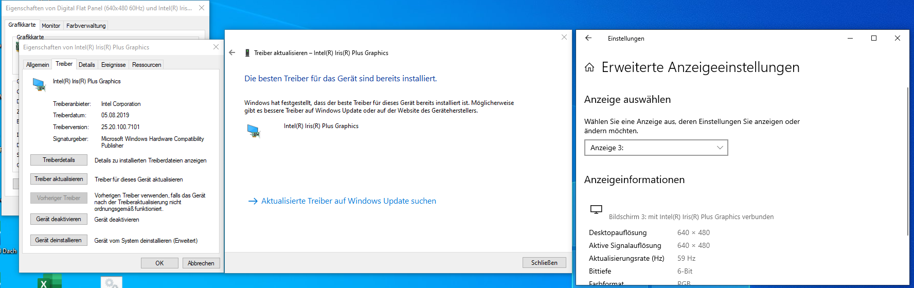

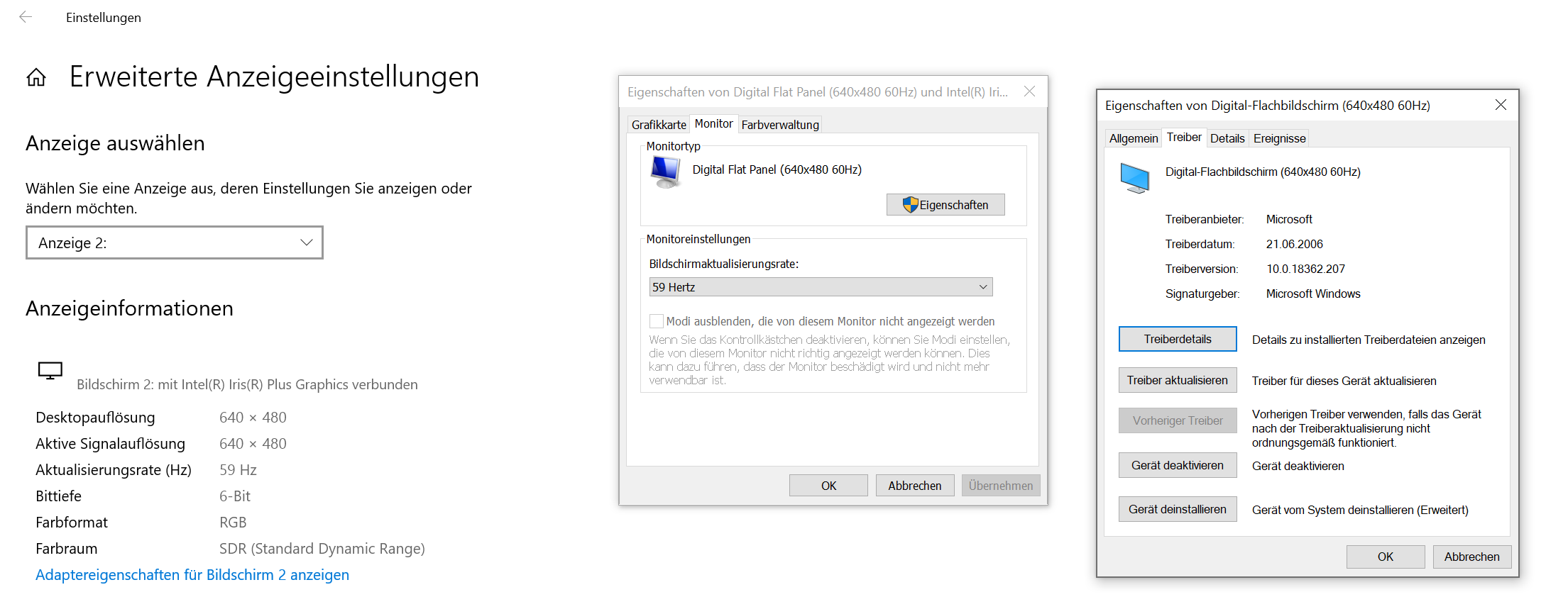

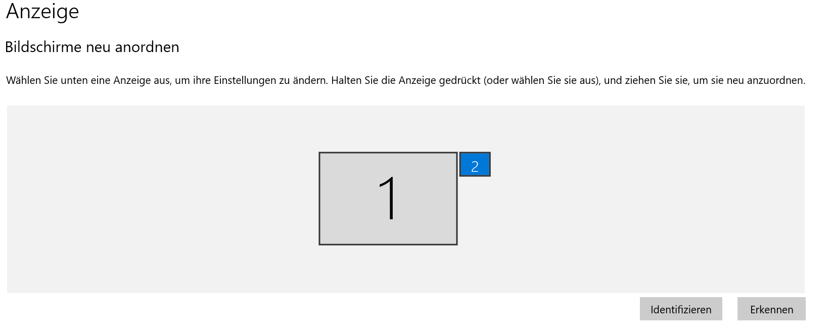

ich besitze ein Surface Pro 7 I7, 16GB RAM, 256GB SSD.
Mein Problem ist, dass ich an meiner Surface Dockingstation einen ACER ED276U 27 Zoll WQHD Monitor Monitor angeschlossen habe.
Dazu habe ich einen Mini-DP auf DP Converter benutzt.

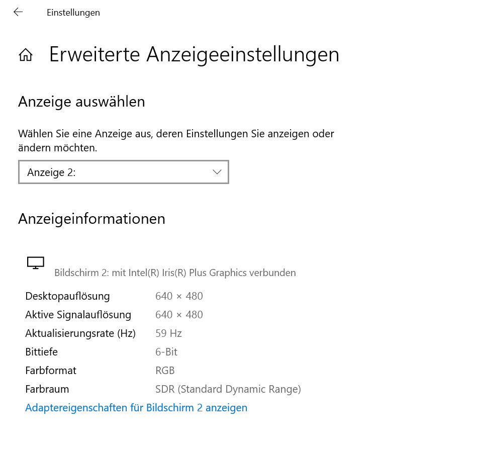

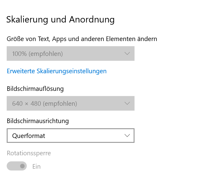

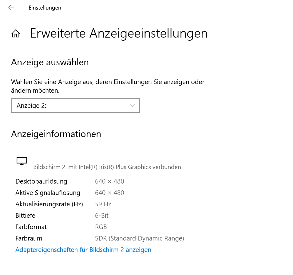

Allerdings ist die maximale Auflösung bei 640*480 und ich kann sie nicht verstellen.

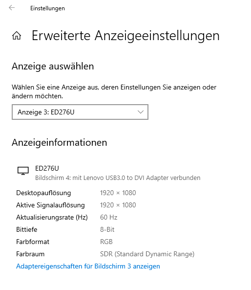

Schließe ich einen alten Monitor per Mini-DP auf DVI an so erhalte die volle Auflösung von dort 1920*1080.
Folgendes habe ich bereits getestet:

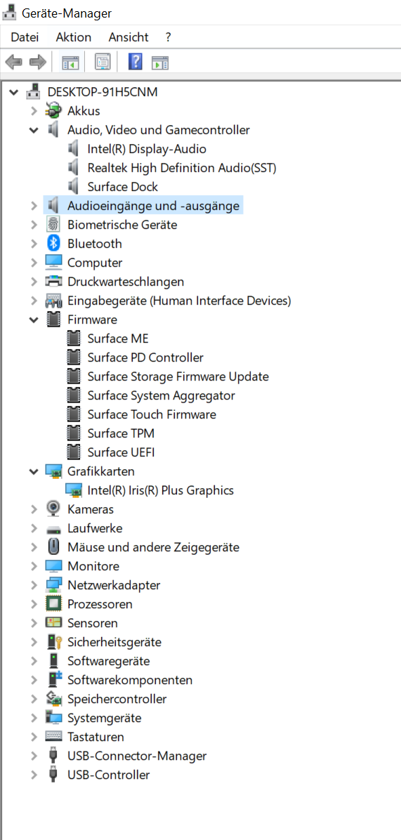

Was kann ich noch machen? Im Geräte-manager ist auch alles normal.
59 Hz sollte eigentlich 60 Hz sein.

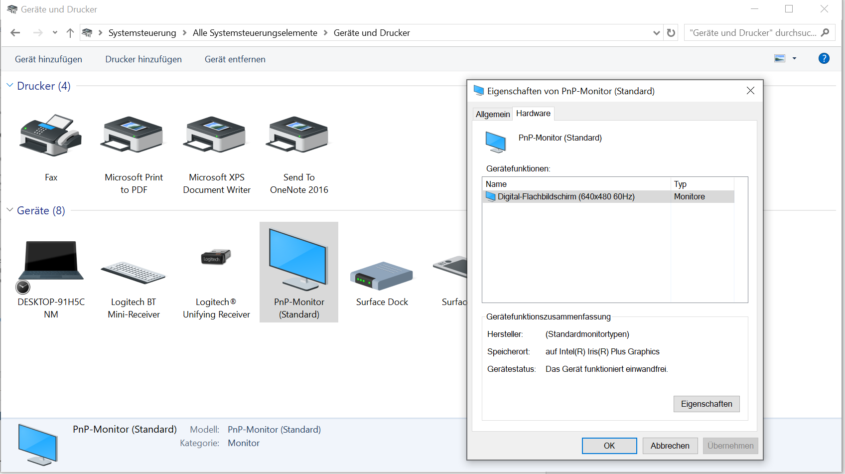

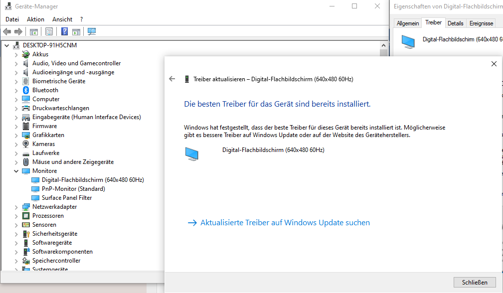

Was steht den beim Monitor unter Treiber?
Edit. Native Auflösung deines Monitors ist 2560x1440 und nicht 1920x1080
Das hier? ODer wo soll das sein?
Ja das ist die native Auflösung. Ich kann aber nur 640*480 einstellen.
Der alte Monitor hatte maximal 1920*1080 und funktioniert auch per mini-dp auf dvi.

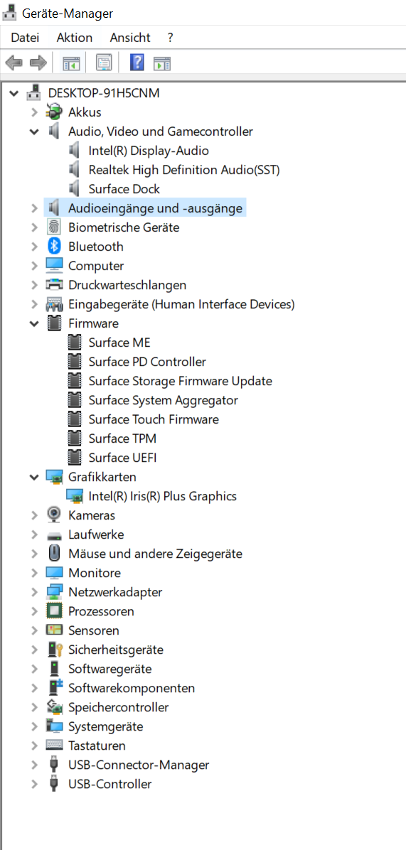

Der Monitor wird im Gerätemanager anzeigt?
und du hast dem Monitor! den Monitortreiber von Acer zugewiesen?
